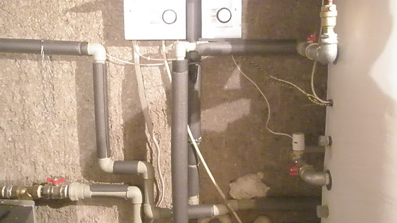

Ето го обяснението им, в инструкциите:
Присъединете горната нагревателна серпентина в
режим на попътно течение. Тоест вход долу и изход
горе.
По този начин се постига равномерно зареждане на
бойлера в горната област на акумулирането.
А и лепенките си показват това - горе изход, долу вход.
горе.
