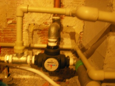

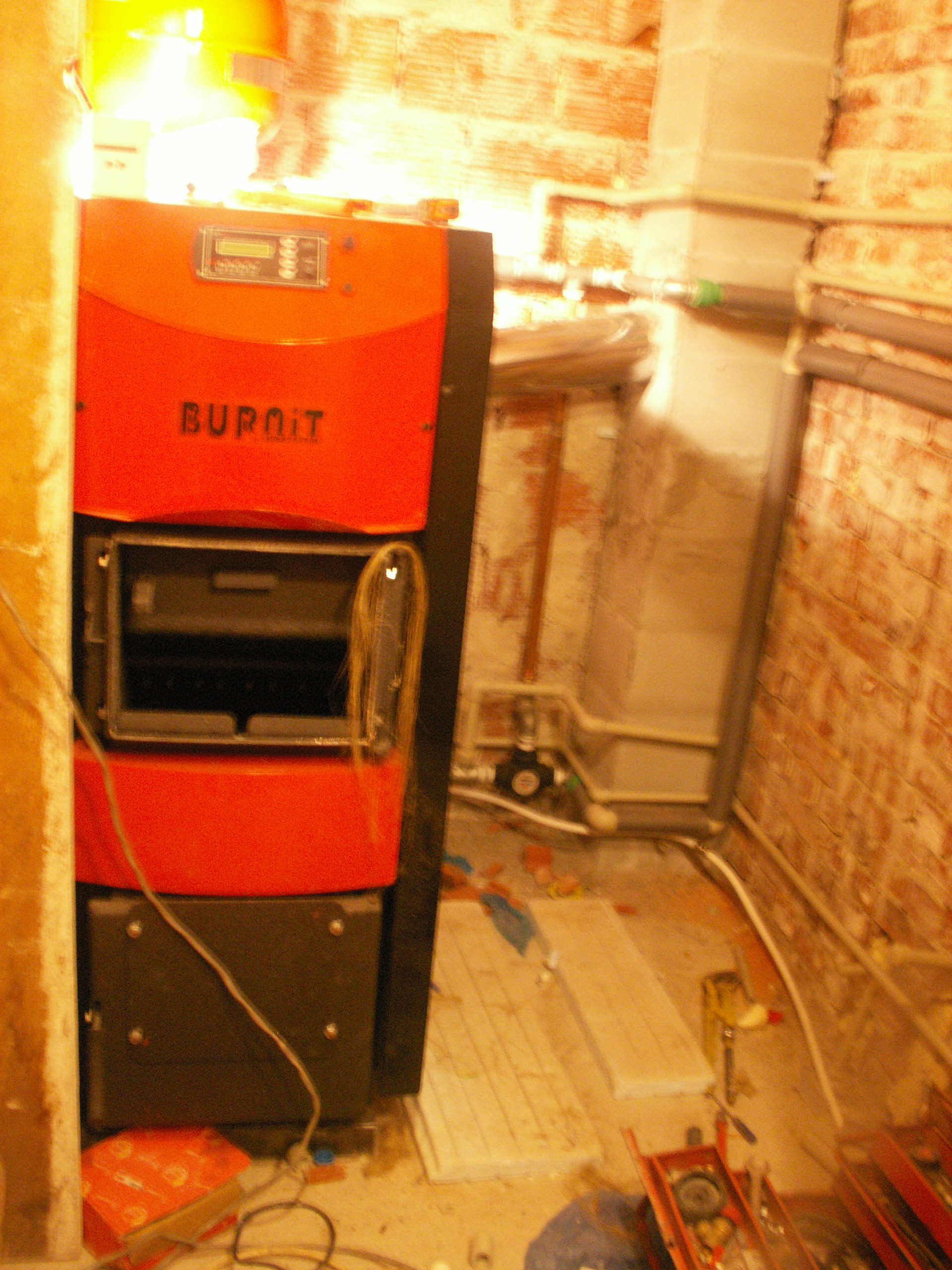

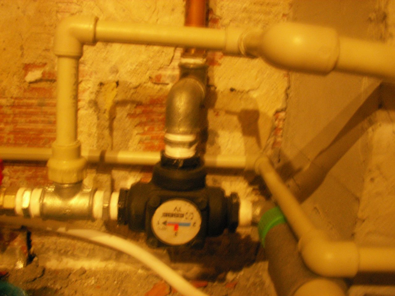

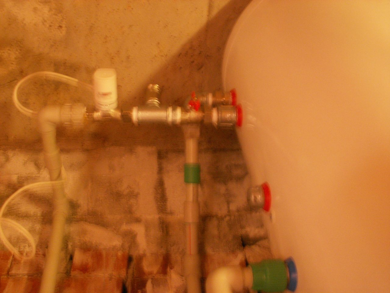

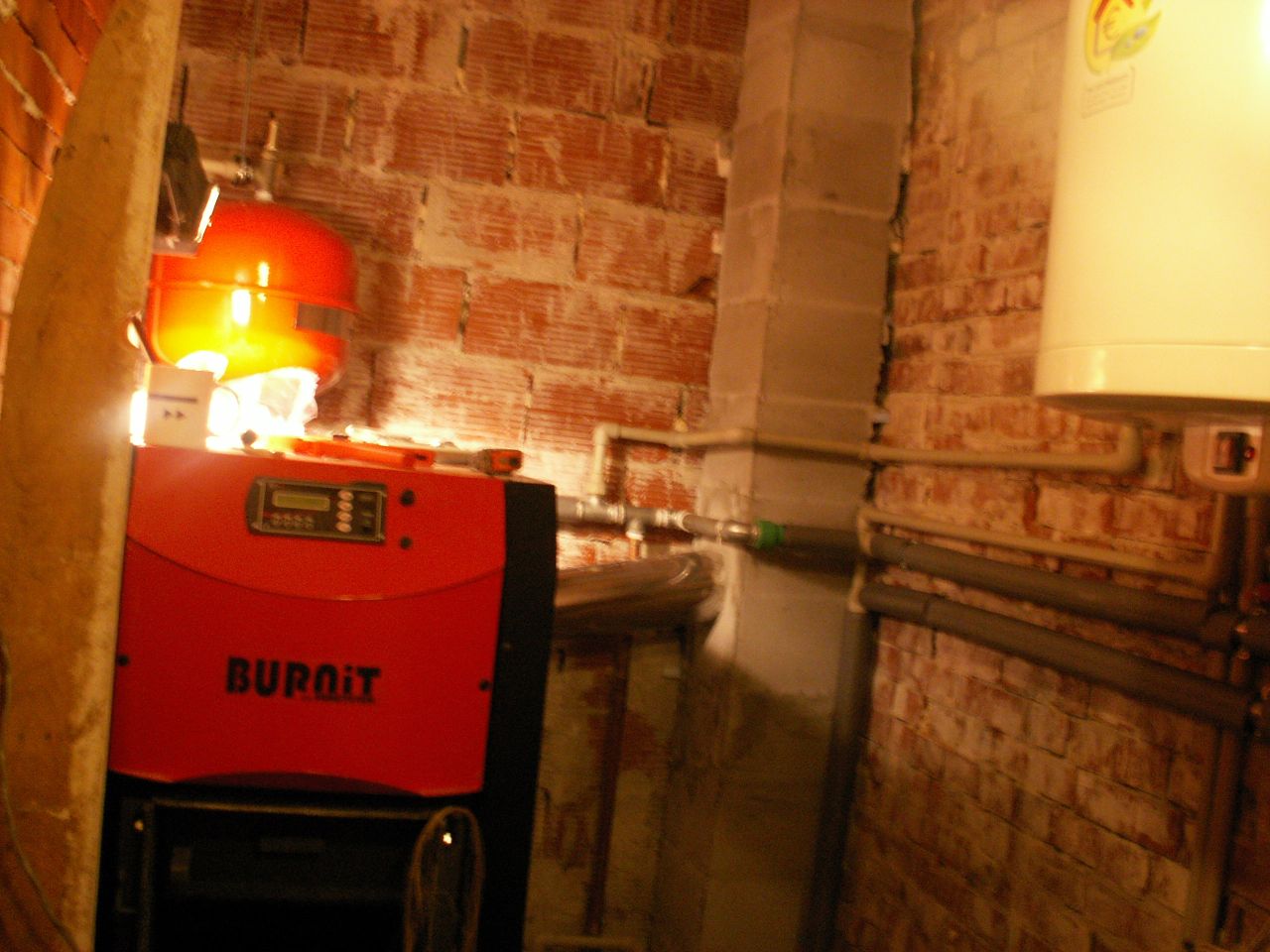

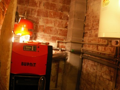

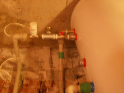

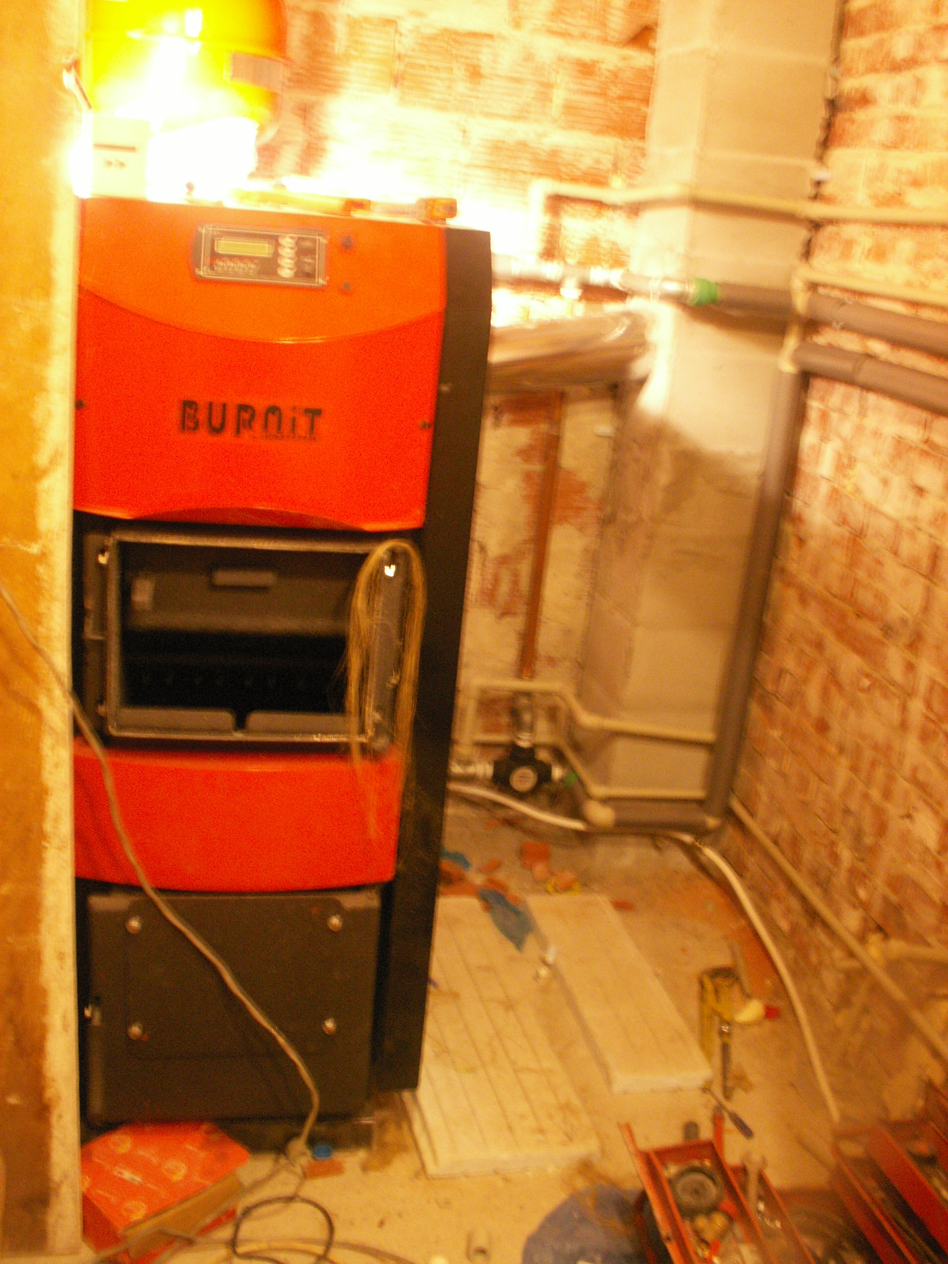

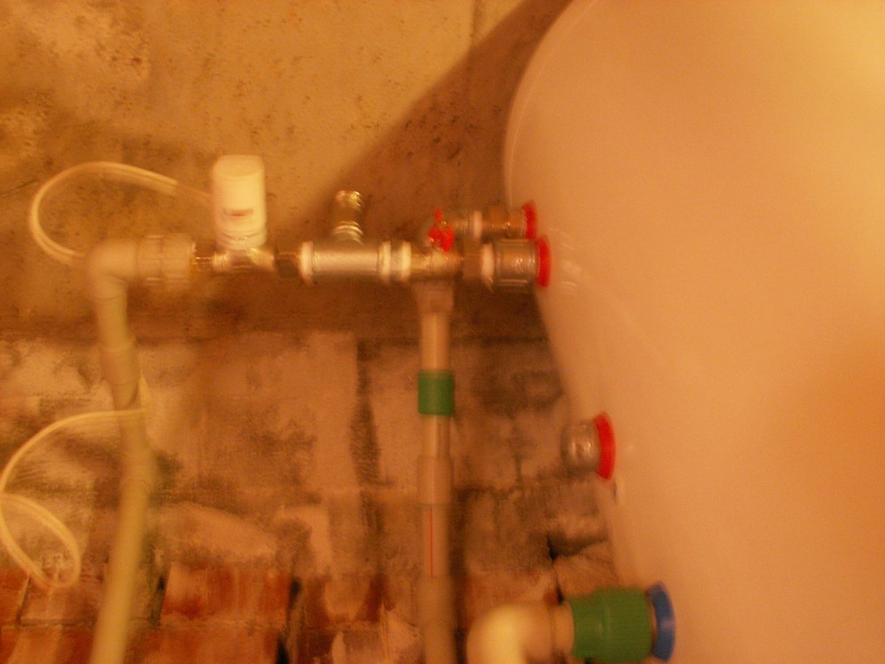

Броени часове до пущането на котела. Реших да поснимам малко и да споделя. Тъмничко и малко размазани са снимките, за което се извинявам.

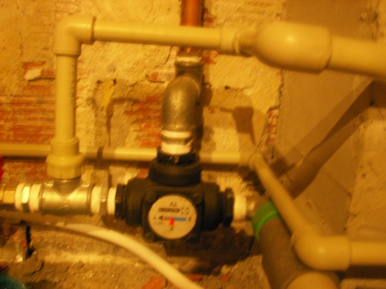

Майсторите решиха да ми спестят помпата за бойлера и ми сложиха некъв ел. вентил ли е не знам Хониуел. Друго, което ми прави впечатление е връзката за серпентината да се включва преди трипътния вентил. Т.е. вентилът следи за връщащата вода да е определена температура и смесва горещата със тази от колектора, и тъкмо я нагласи и хоп, сега се смесва с тази от серпентината. Това ме притеснява. Или майстора знае за това и прави компромис, щото друг вариант няма или си е чиста проба грешка.

Управлението на котела управлява вентилатора си, помпа БГВ, помпа отопл.инсталация и има вход един ел. термометър, който се пъха в бойлера. Управлението има основно три режима: приоритет БГВ, приоритет отопл.инсталация или равенство. При първите две работи само съответната помпа, при достигане на определени температури, се включва и другата. При равенство, и двете работят паралелно. Сега след като няма две помпи, а една, на мястото на помпата за бойлера се свързва споменатия хониуел клапан.
PICT0007half.jpg общ изглед
PICT0012half.jpg бойлер
PICT0013half.jpg трипътен вентил
PICT0008.JPG общ изглед 2

Запалихме го! Водата в системата беше 9 градуса. Взе да дига лека полека. Около 30-40мин му трябваха да дигне до 40градуса. Експериментирахме с крановете, клапани и т.н. В един момент, не знам точно кога вече беше стигнал 70гр. Тоя Хониуел електро задвижка е сбъркан. Нормално отворен и като му се подаде ток, затваря, а трябва да е обратно. Ще се подменя. Та бойлера загря до 57градуса. А водата в системата стигна до 85градуса и управлението на котлето взе да пищи и да ми дава надпис, че водата е твърде гореща. Отворих крана на защитната серпентина за около 30-40сек и котела се поуспокои. Управлението разрешава макс 80градуса, мин 45. При достигане на зададената температура, просто спира вентилатора. Понеже задвижката е сбъркана не мога да тествам различните режими на работа. Всъщност за да изключа серпентината му зададох режим Равенство (и двете лапмички за помпите светят), за да затвори подаването към серпентината.
Направих си сефте баня и след нея погледнах, че водата в бойлета е 50градуса. Извадих сензоара от горната дупка на бойлера и го бухнах в долната. Там си е студ 9.9градуса.
Два от петте радиатора са свързани долу долу с един 4пътен вентил. Греят по-малко от другите дето са свързани по диагонал (горе - топло, долу в другия край - студено)
Трипътният термовентил върши работа, т.е. входящата вода в котела си е гореща. Но именно и там ми е първото разочарование. Голяма част от топлото си се върти в тоя малък кръг и съвсем малко ходи по системата. Майстора казва, че без него досега да е станало Африка в стаите. Радиаторите са поносимо топли (задържам ръката си), на тия с 4пътния вентил, долу си е направо хладно (или поне не е горещо).

Обмисляме байпас на 3-пътния вентил да видим как ще работи инсталацията без него.

Знаех си че не сте го направили както трябва , на път сте още да окепазите инсталацията (не се сърди) :) .Само ще ти кажа една сериозна грешка поради което нямаш дебит през 4пътните вентили -сложи втора помпа 25/4 на топлата вода към радиаторите и си готов , тя да се контролира от термостат , да стартира над 65 градуса -в момент при който вентила е отворил входа от радиаторите :wink: ,готов си да си продадеш вентила още малко като един колега тук на скоро -че не хареса работата на вентила , никакви байпаси :evil: .За клапана пък нямам думи -къде ви беше акъла да го проверите преди монтаж -бил збъркан (от кой) :wink: .Има начин и клапана да се оправи , но и със смяна става .Не се сърди за критиката :) язък за котела , какви са тия майстори които им е лесно да свалят котела в мазето пък после не могат с монтажа, на мен ми е най трудно свалянето :-D , и какво е това нещо -в момента го правите -грешите и веднага мислите вече промяна .Дано направите нещо ,ама вече не знам.И всички четете първа тема в отопление :wink: .

Много майстори се изредиха на къщата ми. Един слага ВиК, следващия полага PE/AL/PE тръбите и псува предния и преправя. Трети слагат радиатори и инсталация от колектор до котел и псува този, дето слагал колектора. Но позиционирането на котела в котелното, тази задача не я дадох на майстори, а зех 5 като мен, кльощави програмисти и така :-D . Не е мазе, на първия етаж си е.
