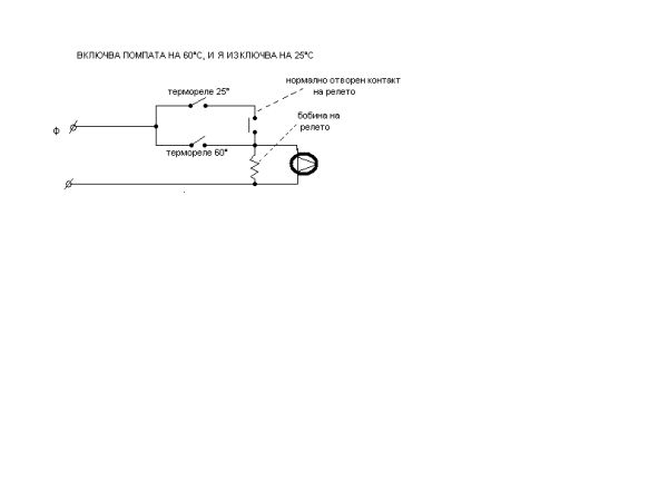

Моята схема продължава още , само че наляво с още 1 реле и 1 термостат ,но това лявото се ползва за друго -иначе десния отрязък от моята схема -е точно както твоята . :) Петьо от Интиел сега ако чете -ще направи нужното терморегулаторче :wink: .

Ето я схемичката по-опростена
svarzvane na POMPA.jpg (8.88 KиБ) Видяна 4052 пъти

В този ред на мисли , може ли да се измисли нещо по просто на това-буферен съд след като се зареди до дъното на 70 градуса (значи веднъж се мери температура долу), пелетен котел да изключи , и да включи чак когато температурата на буфера спадне до 40 градуса -обаче горе (и втори път се мери горе) :? .благодаря .

minca написа:
Бравос. =D> =D> =D> Я как лесно можело да изглежда...
Филма, че то това е почти същото. Вместо помпата слагаш едно реле с нормално затворен контакт, а през този контакт ти минава захранването на пелетната горелка. Така като нямаш температура - няма и ток в последното реле - контакта си е затворен и горелката трябва да работи. Като вдигне определените където трябва градуси включва релето и прекъсва тока на горелката. Като пък падне пак под определените - изключва - контакта се връща в нормално затворено положение и дава ток...
Нямам идея обаче колко ток харчи горелката. С него трябва да е съобръзено релето, защото всичкия им ток ще минава през него.

Лаик съм за вас,не познавам пелетните котли,но тая схема би могла да свърши тая работа.Може би на мястото на помпата ще вкльчва/изкльчва/ котела

:) Благодаря :prayer: ,бързо го измислихте , аз се мъчих с 2 та регулатора и 1то реле :wink: имам го подобно -гледам сега позвам един и същ контактор НО само че на него в края има и НЗ контакти -които в моя случай ползвам за помпа , но и горелка става .Тия 2 схеми ще трябват доста от тук на татък . :) За подписа -ще го върна , имал съм и други ексцентрични :-D .

Възникна ми едно въпросче, мислите ли, че преди помпата трябва да има контактор, или може направо от релетата да се захранва помпата? Защото някъде бях чул, че е по-добре когато се ползват релета да не се връзват директно към консуматора, а да мине през контактор.

Аз мисля че наричаме с разни имена -едно и също нещо, на контактора май му викате реле или на терморегулатора :?
bulhomes2 - майстор
Контактора е релето или К нулево му вкат. Има и по-малки и по-евтинки релета със същата функция. Терморелето си е друго - то дава (или прекъсва) контакт при определена температура.
filmatoplo - майстор
Аз ползвам за контрол на помпи, котли и вентилатори -модулни контактори,малки на обем и се закачат на евро шина -тя големината им е като на автоматичен предпазител :) . А1 и А2 са изводите на бобината , а 1,2,3,4 са силовите изводи .
