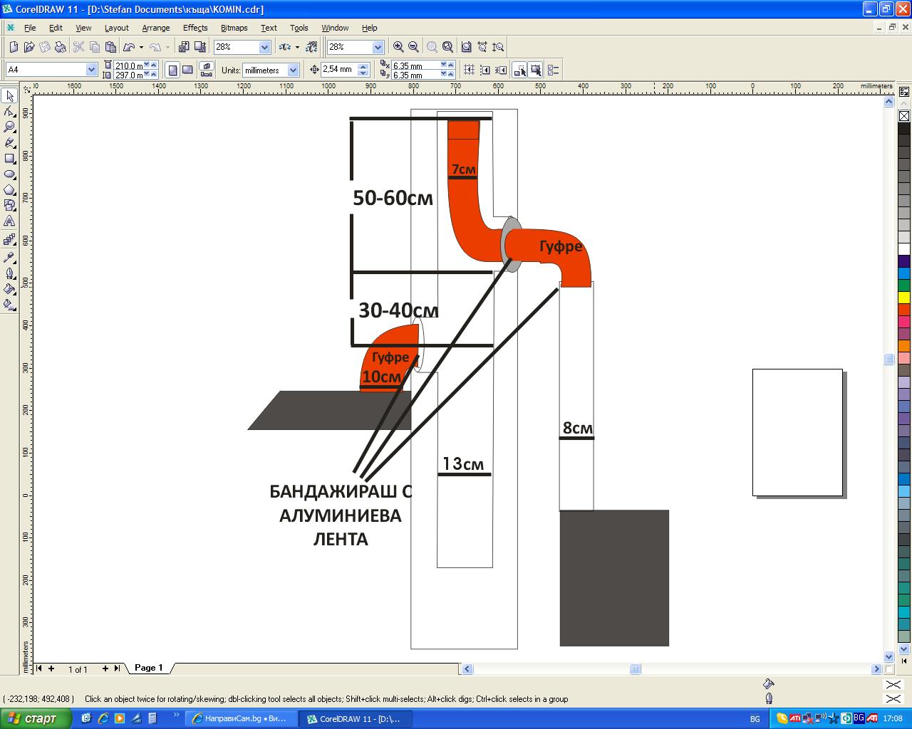

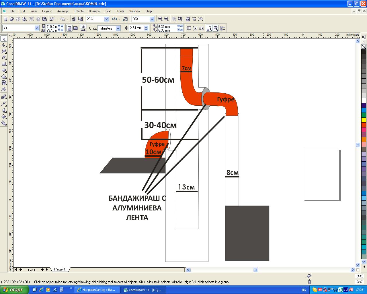

kok написа:тук и двете са с вентилаториЯсно не можеш да докажеш че е работоспособен този вариант а автора на темата може на твоя отговорност да го изпробва пък може и да проработи.не ни интересува тягата на комина
въпросът е гуфрето да е малко по нагоре навряно в кумина при запалване да не слезе надолу димът и да пропуши през аспиратора

само за протокола да отбележа, че такива решения са
.. вредни. утре някой друг човек, ще прочете, ще каже ей го ще си ръгне кюнеца в отдушника и ще стане война. не че някой който дава мнения в форум, носи някаква отговорност, просто отбелязвам..
П.С. мерси някой е забърсвал яко там
само че първоначалната идея му беше да ползва пространството около димоотвода за аспиратори
... държа да отбележа!
и като гледам си я е запазил.
За протокола би било интерсно да докладва независима комисия какво се случва, когато половината си включат вентилаторите на абсорбаторите, в другите кухни и тогава как му гори камината ?
Иначе съм 1000% сигурен че от тука нататъка всичко друго извън това, да му падне тавана на главата, ще го приеме за ОК
и лошото горене на печката и отлагането на конденз и какво ли не в тръбата..
Боже боже ми иде да възкликна в такива случаи, ето за това ни такова дереджето ... и спирам да коментирам

Много благодаря за идеите.
Това ще го порбвам при всички положния. Както вече тук споменаха, и двете са с принудително отвеждане.
Кумина е доста голям, така че тръба f80 вътре няма да е никакъв проблем.
Живея на 4 от 5 етажа.
Под мен, като правиха ремонт запушиха тотално кумина за съжаление но ...
Над мен е огромен апартамент, и съм говорил със собственика и имам неговото изрично съгласие да правя каквото си искам с този кумин
Той по никакъв начин не може да го ползва за каквото и да е предвид неговото разположение на апартамента.
За начало, мисля да вдигна просто тръбата която ще влезне в кумина с 1-2 метра нагоре, и ако не заработи този вариант, ще пусна цяла тръба през кумина до горната му част.
