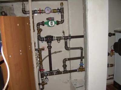

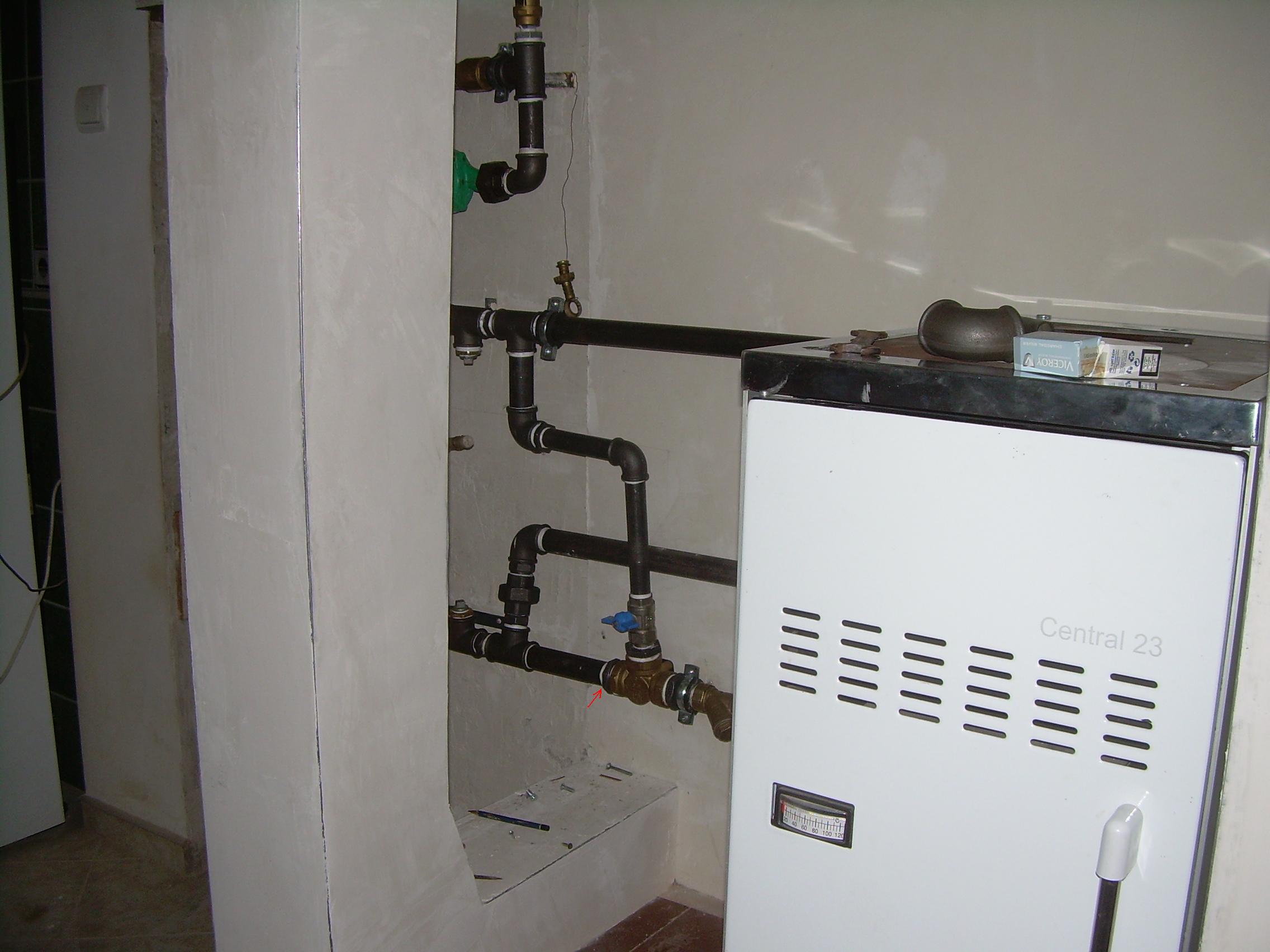

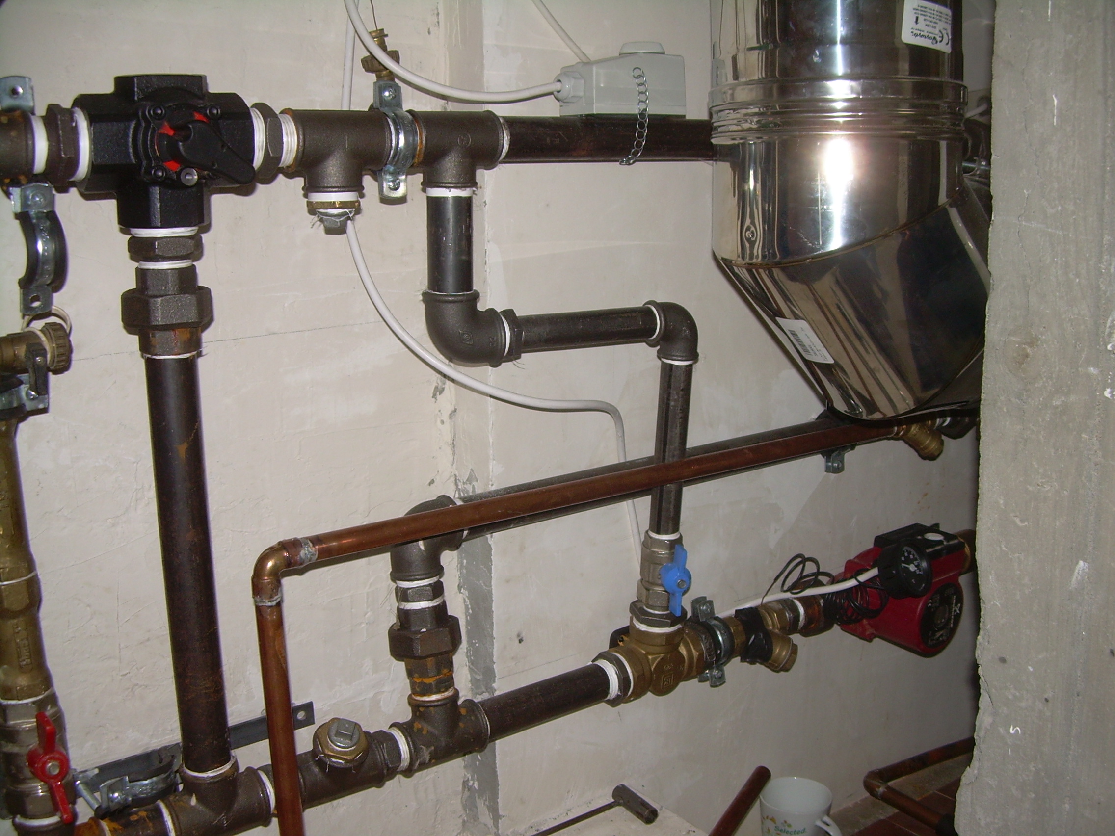

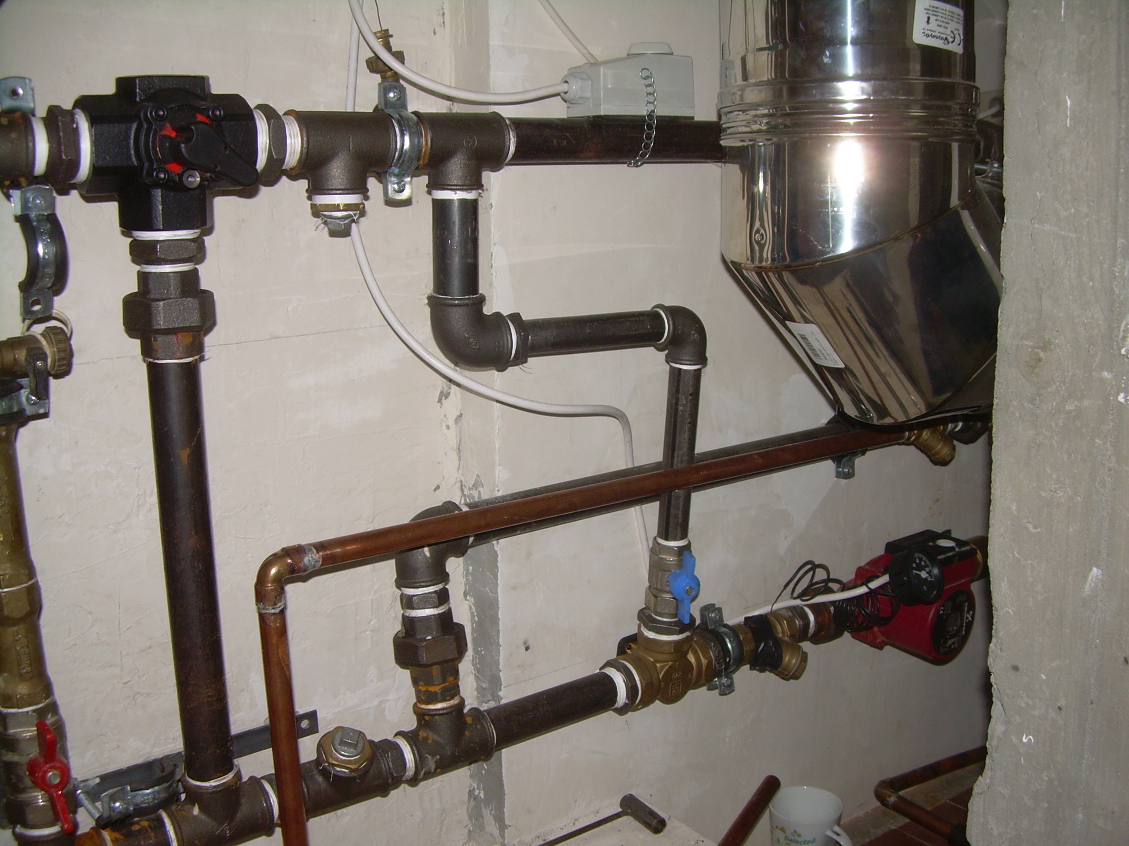

Ето ,до тук стигнах,но....прокапа на ВРН-то.Започвам демонтиране.Тъжно,но няма как.Имам няколко въпроса към специалистите
1.Как се настройва малкия кръг на термостатичния вентил.Дебита през крана
2.С какъв цолаж трябва да бъде изходящата тръба от предпазния клапан на буфера. Всички ли буфери имат такъв фабрично поставен.Не съм още го купил.Ако не ми стигне времето,май ше карам зимата без него
3.На колко градуси да настроя помпите
Благодаря! Казвайте,ако съм пропуснал нещо,че и без това започва да го разглабям
Филма,както виждаш,не питам теоритично за трипътника

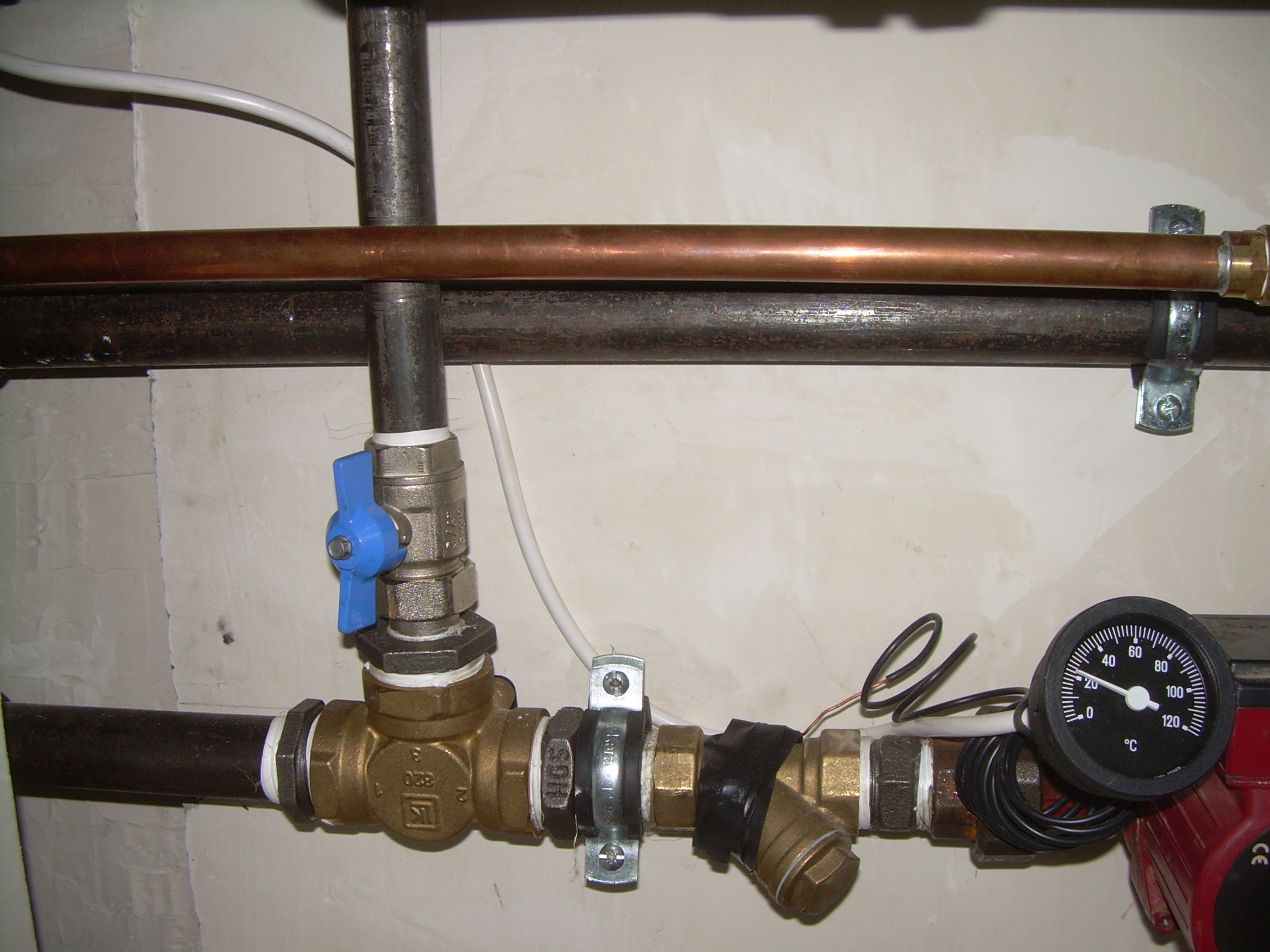

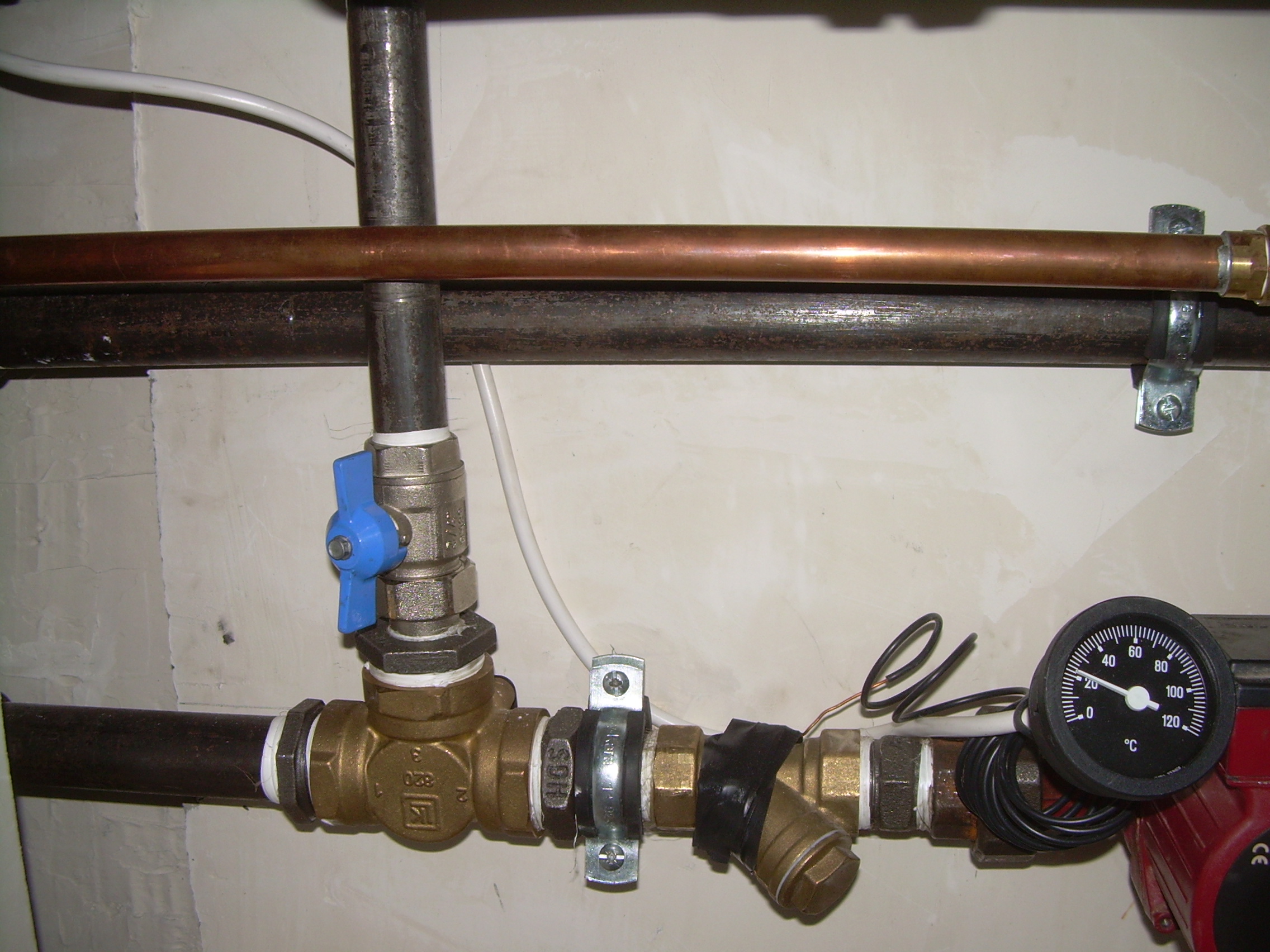

filmatoplo
- Мнения: 17842

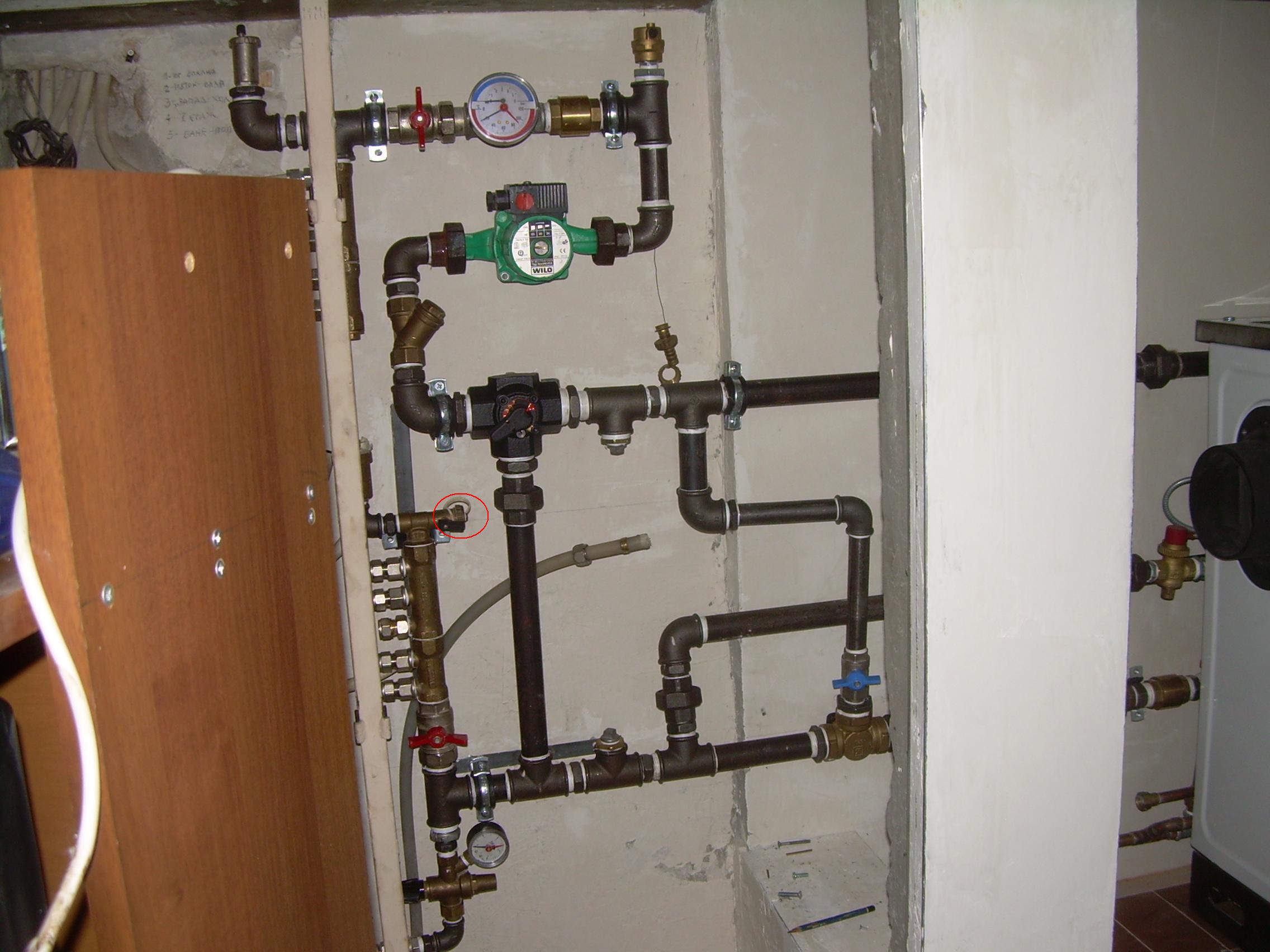

Не искам да те объркам , но мисля че вентила е обърнат на обратно -правилно е първо потока да минава през цифрите 3 и 1 , след като загрее до 62 градуса отваря поток през цифра 2
.Отзад нали има табелка -виж с огледалце , предполагам стрелката сочи номер 1 .
LazarGanev
- "Велик майстор"
- Мнения: 15121
Мисля, че е вързан правилно, ама утре ще проверя - търкаля се един в колата
