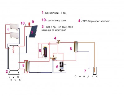

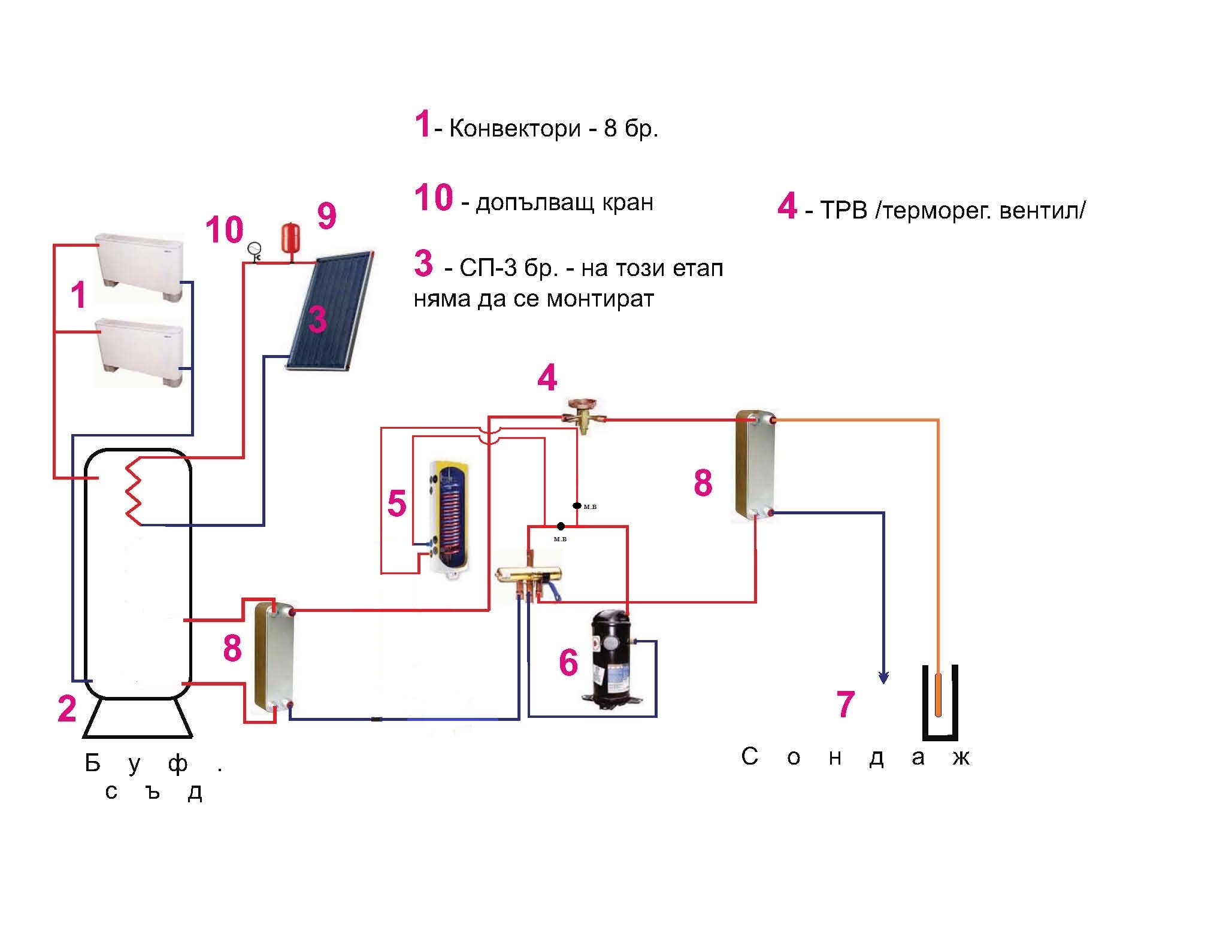

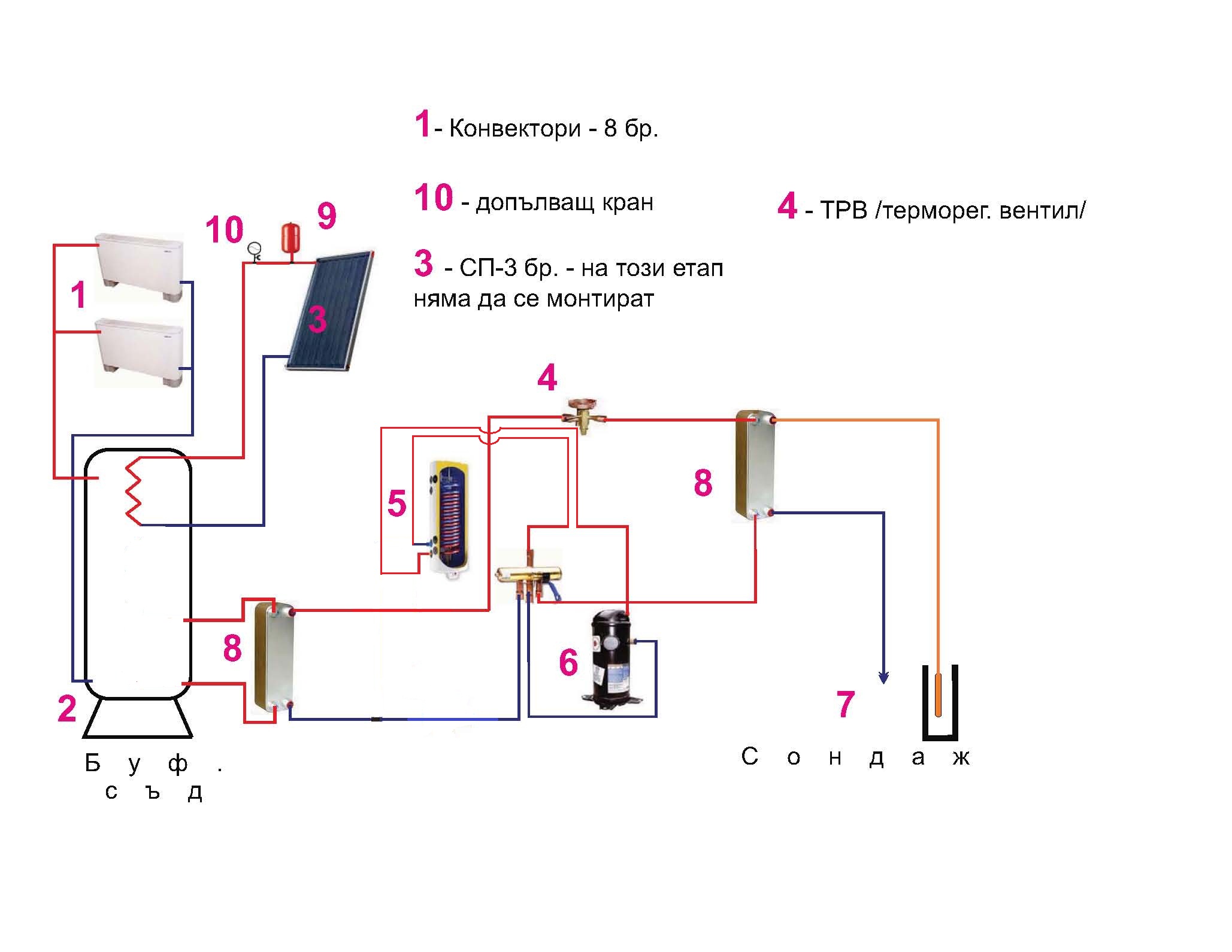

струва ми се, че тук е мястото, където мога да потърся опит и компетентно мнение.
Виждам, че в другите теми от този род на форума, не е имало активност от доста време и това ме провокира да поставя въпросите си тука, а не да създавам нова тема.
Но това го оставям на компетентността на модератора и неговата преценка. Ако неговото виждане е да се отдели в нова тема - нямам против.Само нека бъда уведомен.
Изчетох доста неща във форумите на "Направи си сам", /а и не само тук/по темата и мисля, че е време да задам въпросите си. Надявам се, с ваша помощ да се справя с тази задачка.
И така. Идеята е да се изгради термопомпенна с-ма "вода - вода" като се използва външно тяло на климатик.
На този етап още няма да давам параметрите, които трябва да се постигнат, за да не ви претоварвам с всичките въпроси, които ме вълнуват.
Веднага след като се изчистят проблемите по чертежа по-долу ще дам и другите параметри на системата.
Прикачвам, към въпроса си идейния чертеж. Интересува ме дали имам допуснати грешки в принципа на изграждането на системата и ако има /вероятно/ такива да ми помогнете да ги отстраня.
На тази етап нарочно не съм заложил циркулационните помпи, ел. магн. вентили за управление на потоците, датчиците за контрол на температурата, потоците и наляганията.
Вашите идеи ще са ми от голяма полза.
Без да се хваля, смятам, че всички монтажни работи /с изключение на запояването на медните тръбопроводи и зареждането на системата с фреон/ са ми по силите.
Включително и изработката на електрониката за управление на системата не е проблем. Вероятно ще се спра на управление изградено с PicoIP, на това е на по-заден етап.
Приемам всякакви мнения и съвети от всички вас, защото виждам, че сте добре запознати с тази материя.
Ще ви бъда много благодарен за отделеното време и внимание.
И не на последно място, се надявам, когато този проект бъде завършен, ще бъде в полза и на други интересуващи се.
Благодаря предварително на всички.

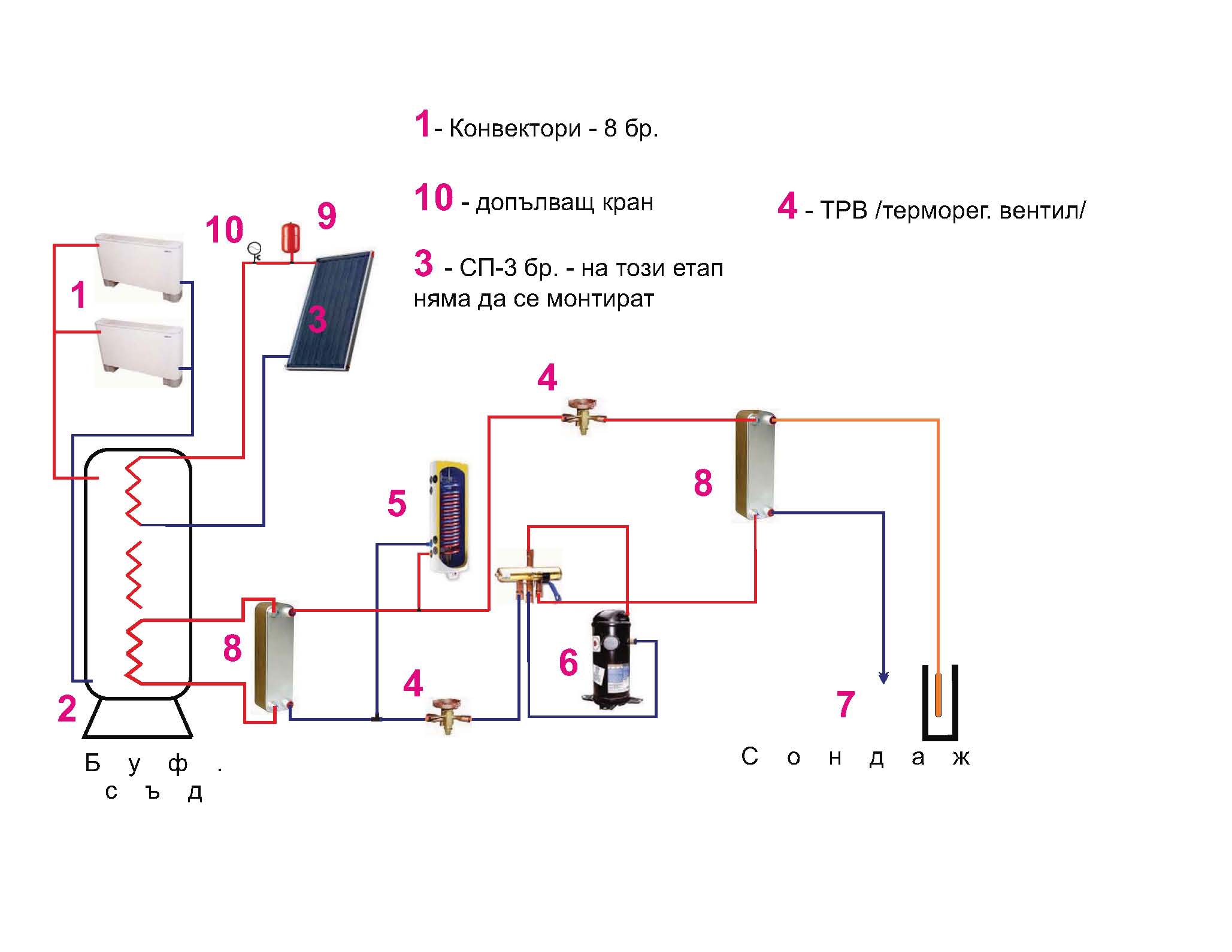

Благодаря denuchi!
Връзката към бойлера ми беше проблемна и не знам защо това решение не ми дойде на ума. Опита си е опит!
Но тука възниква въпроса:
Когато се достигне макс. температура на загряване на водата в бойлера, трябва ли притока на фреон към него да се преустанови? Например да се направи байпас с ел. магн. вентил между входа и изхода на серпентината на бойлера.
За сега няма да я нанеса тази корекция на чертежа, но в следващия пост ще я има. Ако има смисъл разбира се.

Veanves написа:Благодаря denuchi!Писал съм го по другите теми или тук, че бойлера се топли през междинен кръг вода и циркулационна помпа. Като стигне задание спираш помпата. Директно вода в бойлера е лоша идея.
Също така щом ще е вода/вода просто си купи топлобменици и компресор и почни от 0. Готовия климатик нищо няма да ти даде
