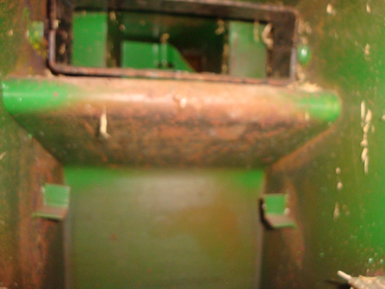

Ами горе долу е това но е чисто нов на един сезон ,
копуван някога от СССР и най важното ми е без пари :lol:

iva6ki написа:
Да не ми се смеете много :lol: на рисунката в
общи линии това е котела и ако го пална на горно
горене имам чуството че докато стигне средата
издухва вичко през комина който на котела е 12/14 светло.
Нарочно съм го намалил до Ф130.

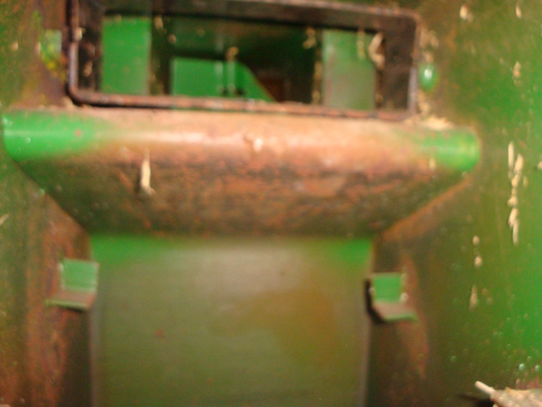

filmatoplo - майстор
Снимката е преди да си го палил нали, на тези малки винкелчета вътре се поставя керамична плоча за отражател на пламъка , да облизва този издатък в котела преди да иде в комина, имаш ли я тази плоча . :wink:
iva6ki - специалист
Снимката е преди и да е помирисъл огън.Нямам я плочата,
дори незнаех за какво са тези винкелчета.Но тогава как
се борави зареждам котела,паля го и слагам плочата а
като трябва да дослагам с нещо я вдигам плочата или...
Много неудобно ми се вижда а и отвора,дори и на една страна
не мисля че би влязла толко голяма плоча :?
