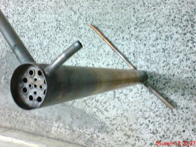

peturgp - напреднал
Все още не мога да се включа в спора на вашето ниво защото тази теория ми е чужда :) .Но пък Ахмаков ме разбра най правилно и ми го обясни като за мене.Дори дава предложения които не са за пренебрегване.Това за 134 не се бях замислял , но ще бъде изпробвано.
a_stoev не нападай Ahmakov защото доколкото разбирам той се е заблудил че водата върви през серпентината а не фреона и тогава наистина съпротивлението ще е голямо.Поне аз така го разбрах.Ето още една идея за моя проект-пак да си е кожухотръбен но фреона да върви в междутръбното пространство.При условие че при мен всичко е от мед това също е изпълнимо.
А сега да си призная :-D .Търсих като гламав в нета тези вашите коефиценти и разни топлопроводимости и в крайна сметка се доближих до дължината на тръбите във вътрешното тяло.Но пък научих още нови неща.Топлообменника е почти готов-конструиран и изработен.Остана само да го затапя в двата края и да го тествам.За теста малко по нататък защото ще ми трябва малко време да преработя външното тяло.Ако ТО се окаже малък което ме съмнява ще направя още един.Направих и някоя друга снимка по изработката и при интерес мога да ги прикача.След тестовете ще пиша за резултатите каквито и да са.
Благодаря на всички които се отзоваха =D> .

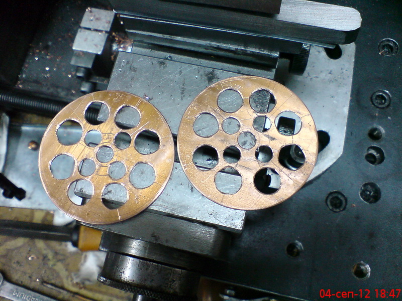

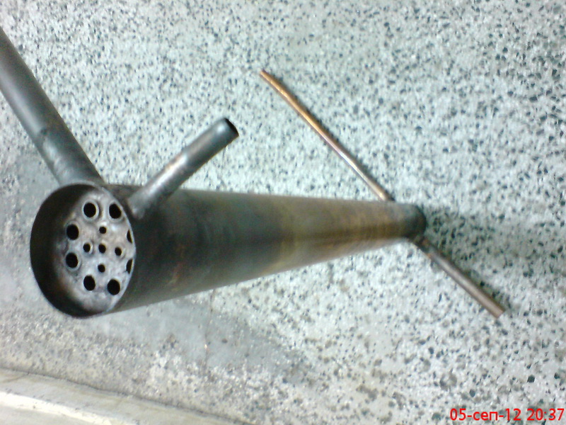

peturgp - напреднал
Всичко е от 1мм. мед.Ще издържи и на 410 само дето не смятам да го ползвам.Аз ще прекарам фреона през тръбичките , но ако има някакъв проблем лесно ще се преработи.
a_stoev - майстор
Ahmakov,не съм учил топлотехника, просто се опитвам да прилагам математическия апарат от една област в друга за сходни зависимости.
За дъната имах в предвид не външните на корпуса, а тези вътре, за които са запоени тръбите, но не се бях сетил че всъщност тръбите ги укрепват.
А как си представяте технологията на изработка?
как ви се струва следния ред:
тръбите се нарязват и раз валцоват от единия край.
Нанизват се през дъната.
докато са свободни в пакета се развалцоват и от другия край.
Целия пакет се пъха в кожуха - външната тръба.
поене на вътрешните дъна към тръбите и кожуха и после поене на редукция към кожуха.
Вътрешните дъна смятам, че трябва и те да са с кант, като паничка, за по-здрава спойка.
Или вместо да се развалцоват тръбите отворите на дъното да са с по малък диаметър и после да се разширят така че да се получи прагче.
Малко ми се спи и се изразявам доста неясно, дано да сте ме разбрали :rolleyes: .

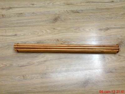

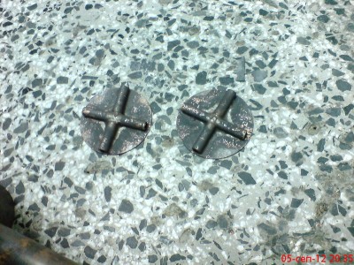

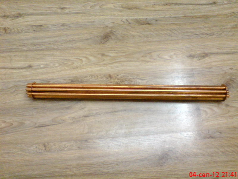

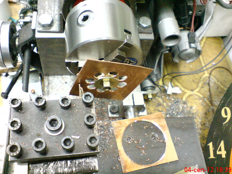

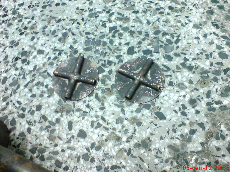

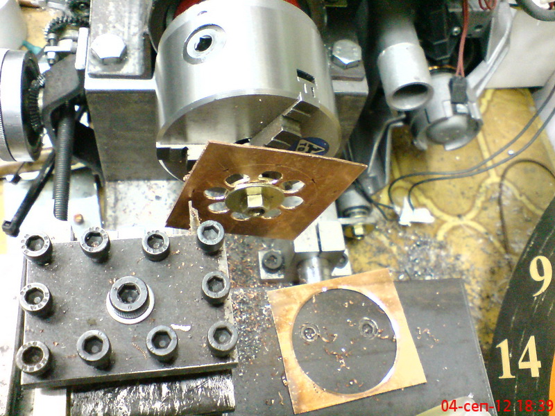

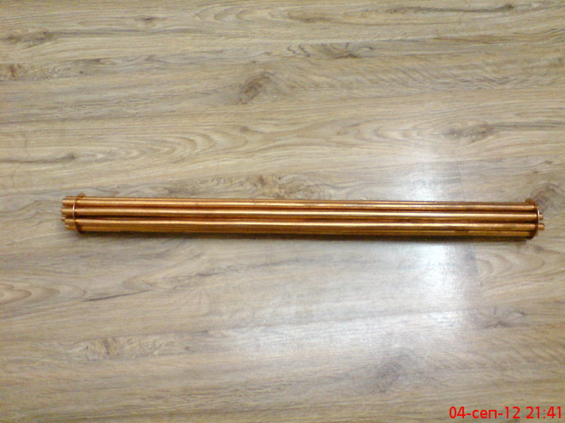

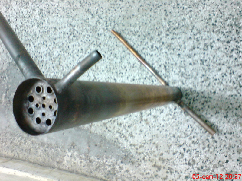

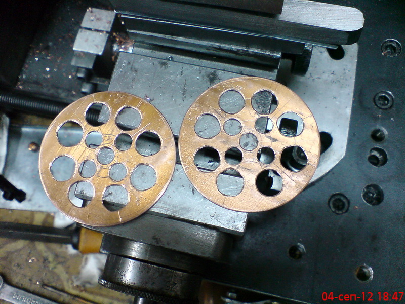

peturgp - напреднал
Веднага ти отговарям.
И аз мислех да обърна ръба на фланците но ме домързя и направих ръба сферичен.Идеята е при запояването припоя да проникне под фланеца и да осигури спойката.Тръбите не съм ги раздувал ами ги запоих двустранно :-D .
DSC00597_resize.JPG тука изрязвам фланците на проектираното и изработено от мен стругче
DSC00599_resize.JPG ето ги и тях
DSC00600_resize.JPG малко тръбички
DSC00601_resize.JPG тапите
DSC00602_resize.JPG почти готов
