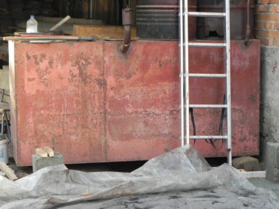

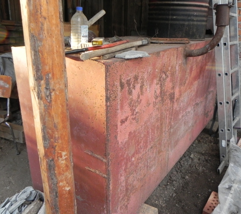

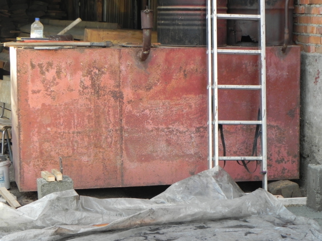

Атмоса е налице
сега идва ред на монтажа. Реших да не отварям нова тема и затова пиша тук. Имам една цистерна - 1000л., която навремето баща ми е мислил да ползва за нафта, но не е работила въобще. 2-3мм. е дебелината на ламарината. Възможно ли е да се приспособи, за да бъде използвана като буферен съд?
filmatoplo
- Мнения: 17833
На 1,5 -2,5 бара така ще се издуе този куб
