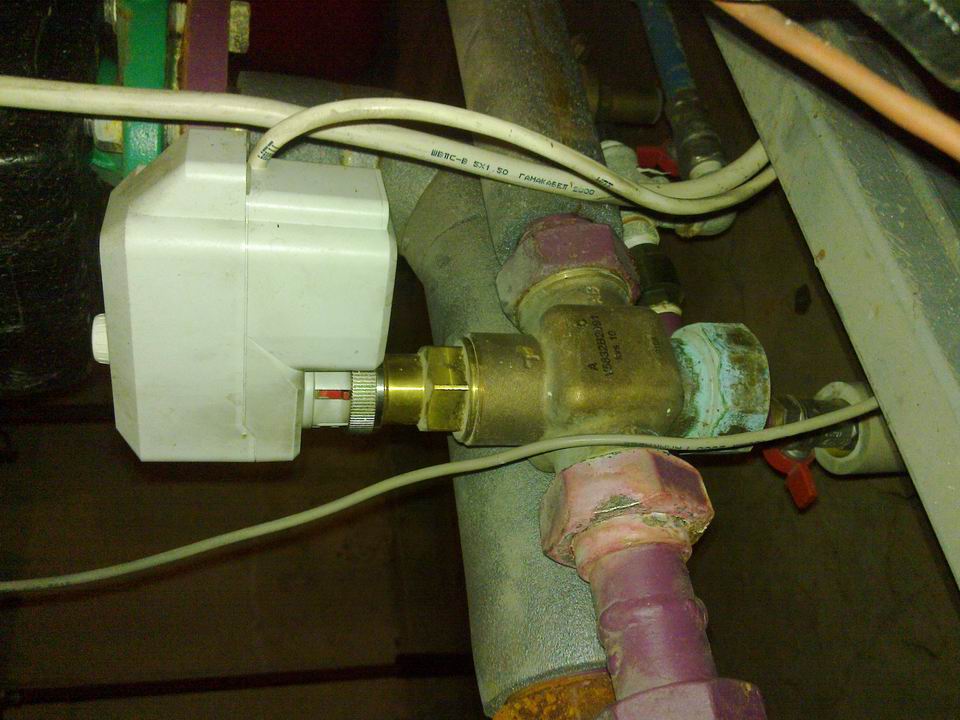

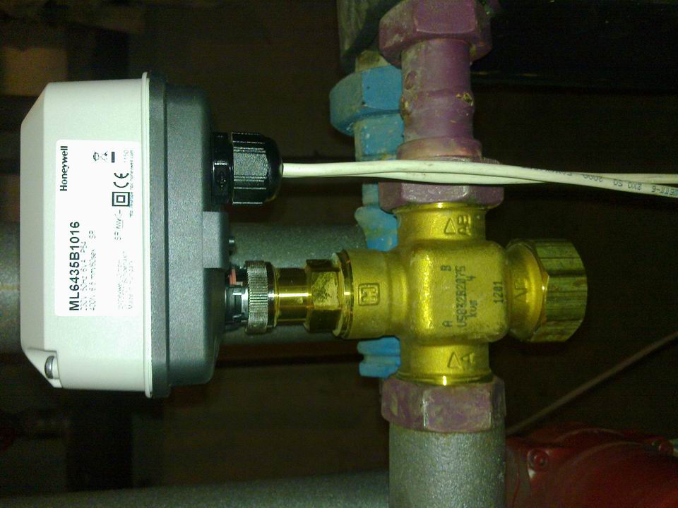

Може ли да снимаш вентилите със задвижките -които са сега на инсталацията .Напиши ми и цолажите им .
kozl - майстор
ВОИ
Resize of 20012013439.jpg (108.69 KиБ) Видяна 4843 пъти
БГВ
Resize of 20012013443.jpg (92.82 KиБ) Видяна 4843 пъти
Resize of DSC00179.JPG (50.69 KиБ) Видяна 4843 пъти

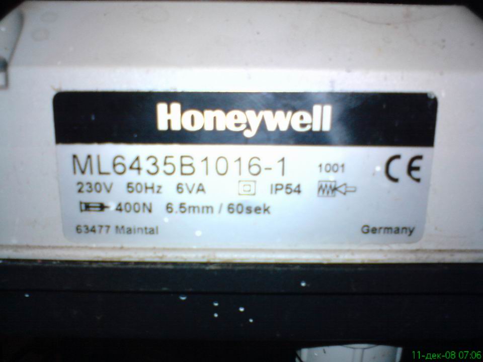

DN25; PN16
filmatoplo - майстор
Ползвали са трипътни вентили , като са ги приспособили за двупътни -затапили са им единия отвор :) .Няма проблем да се ремонтират тези ако не работят нещо , или да се подменят с нови -но сферични а не седлови .За да може при спиране на ток те да си остават в положение в което са , по принцип те и помпите спират без ток де .Относно контролирането -както казах да се вземат два отделни регулатора , един за БГВ и един за ОИ .Като регулаторите ще са пак стъпкови , като този на отоплението също ще се влиае от външната и вътрешната температура .Регулатора за бгв цена 96 лв , регулатор за отопление 120 -150 лв .Вентил със задвижка цена макс 280-300 лв .

filmatoplo написа:
Ползвали са трипътни вентили .
Не знам дали са от трипътни или това отдолу е за пружината, но имам един протекъл, мога да го отворя. На БГВ-то е сравнително нов. По спомен цената 440 лв. Двата вентила нямам идея по какво се различават, но са с различни номера.
