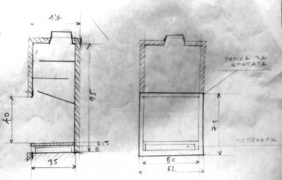

Ето проекта/извинявам се, че няма чертеж, имам проблем с това качване/
Ш 50, В 95, Д 35 - това са вътрешни размери. Съотвено към тях се добавят по 6 см. дебелина на огн. тухли.
Отвор на ГК - Ш 50, В 40. Предивидено е място за пепелник, над него огнището върху което ще се позиционират шамотни плочи с Д 2.5 см. Над огнището първи дефлектор на височина 40 см., а след това още два през 15 см. за да преминават газовете зигзагообразно. Предвидена е рамка и вратичка с уплътнение от термоусточиво въже, както и тръба за подаване на подгрят въздух за вторично горене в дъното на камерата. Включването в комина ще е вертикално, а самия той е самостоятелен 25/25 с височина 450 см. измерено от върха на ГК. Помещението е прибл. 42 кв.м. и още едно 20 кв., ГК ще бъде разположена в голямото помещение на 8 см. от преградната стена м/у двете помещения. Около нея ще се изгради було със съответните отвори за вентилация на въздуха.
Въпросите са с какво да бъдат лепени тухлите - шамот или от термоустойчивите лепила. Необходимо ли е някакво укрепване по ъглите на зидарията/някъде бях чел за телове в кахлените печки/ От какво да се изработи плочата/капака на ГК - армиран ЖБ/няма ли да има разлика в топлинните разширения/, шамот или от термоустойчивите смеси.
