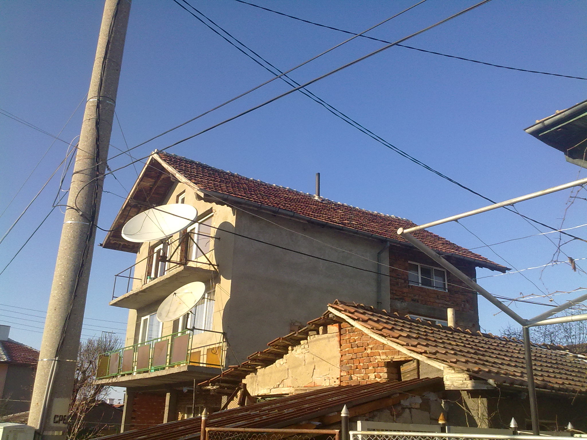

VLADO66 не съм казвал,че е гредоред.Плоча си е,ще направя няколко снимки,за по-ясно.
Когато е затворена долната камина моята си бачка супер,но дръпнат ли чекмежето при мене започва да напушва.
Ще си направя нов комин,но не ми е много ясно ревизията как ще стане.
Както си показал твоята камина,комина се пада отстрани,а при моята комина ще е точно над камината.Заради това незнам как да направя ревизията.

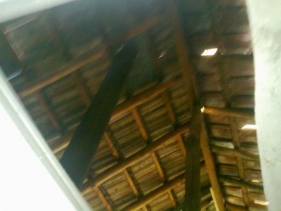

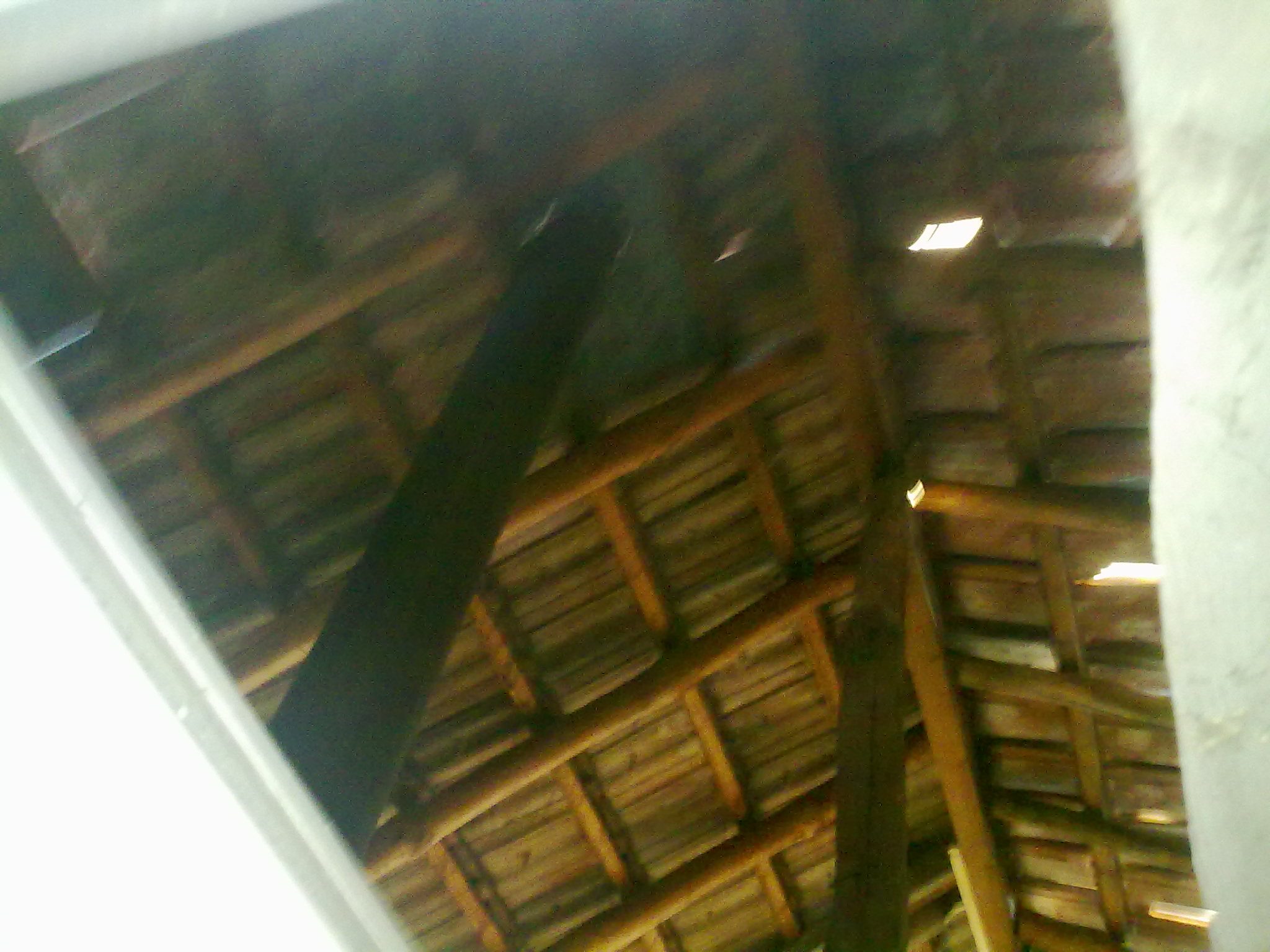

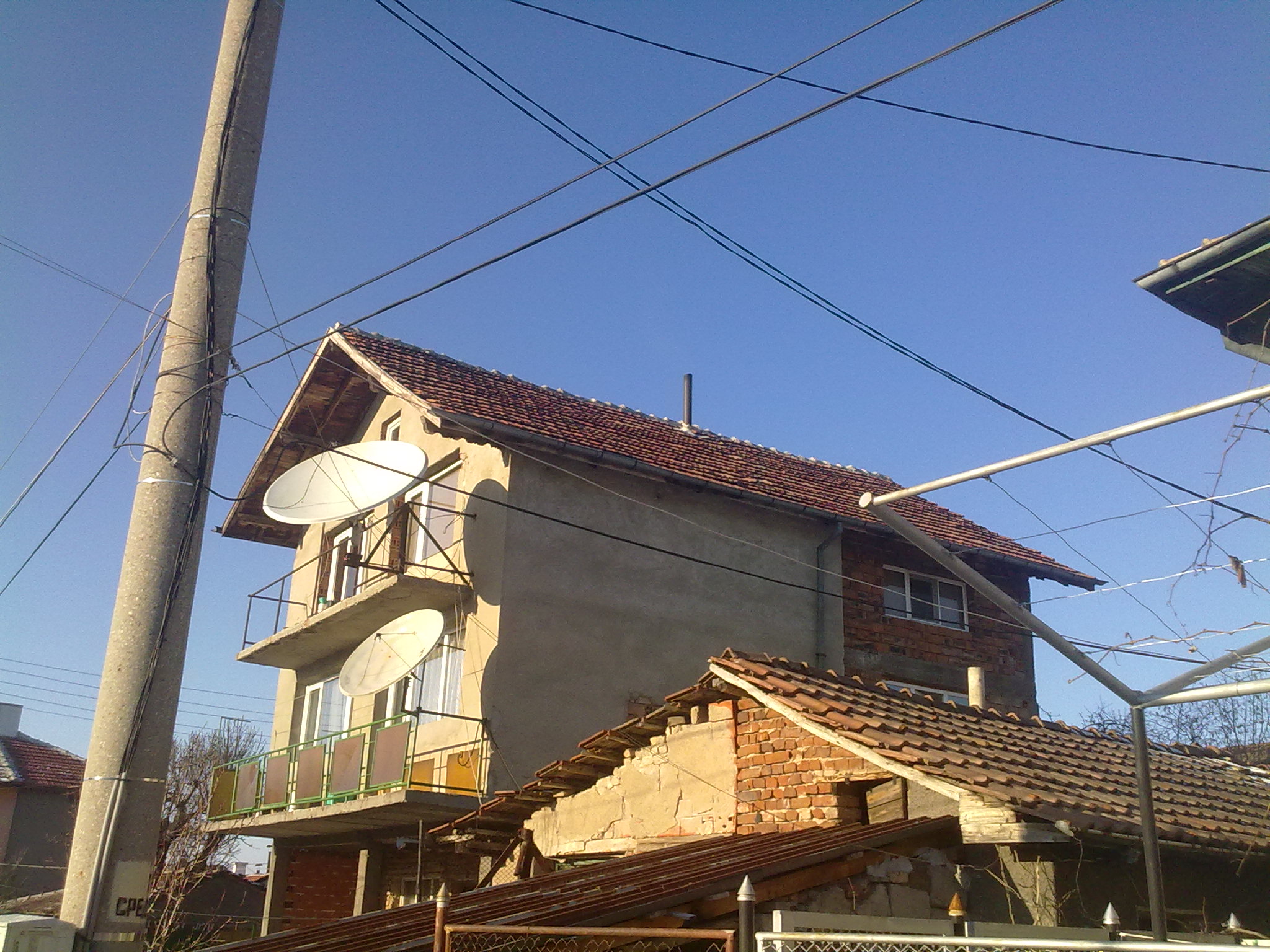

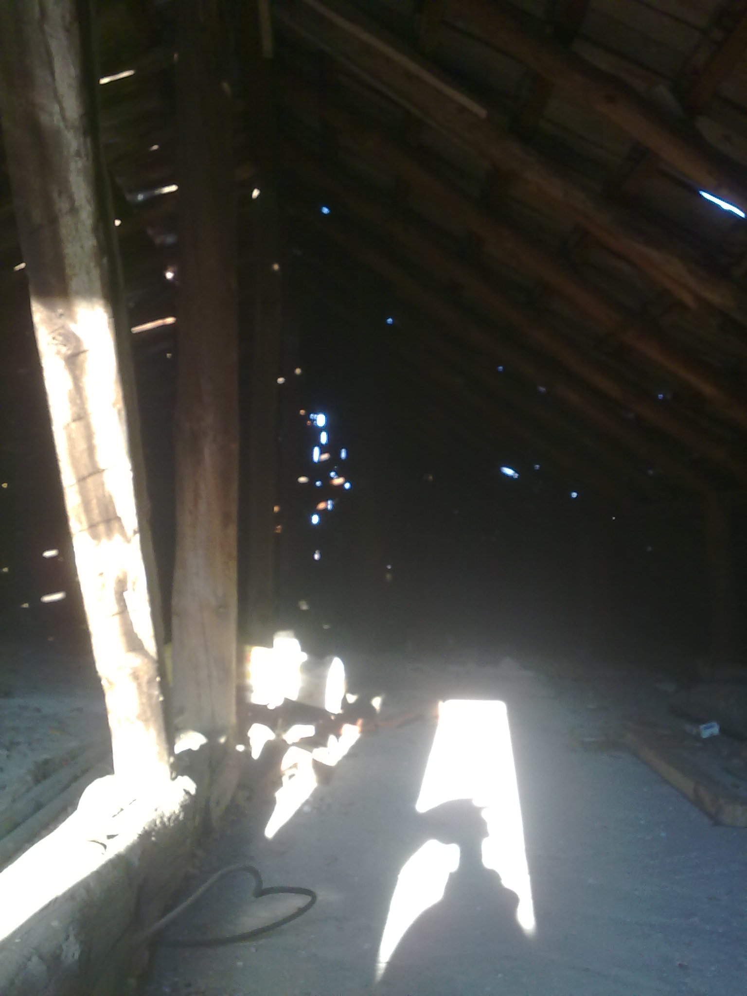

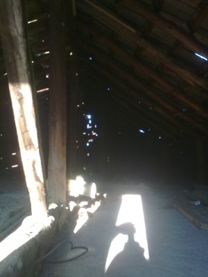

ето го комина,ето го и подпокривното
sitalko - напреднал
а иначе типа на комина е от 1 етаж до 3 етаж в едно общо,като долу на 1 етаж има ревизия
