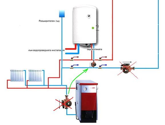

alsted
- Мнения: 1273
filmatoplo написа:Варианти всякакви ...Защо да не качи бойлера на тавана, а колекторита - под стрехата? Така автоматично отпада необходимостта от помпи и всякаква автоматика!
Евгени, защо изобщо са две помпи? Какъв е проблема да се ползва една? Единия чифт кранове (без значение на "топлата" или "студената") също бих казал, че са излишни?
една помпа.JPG (22.45 KиБ) Видяна 6525 пъти

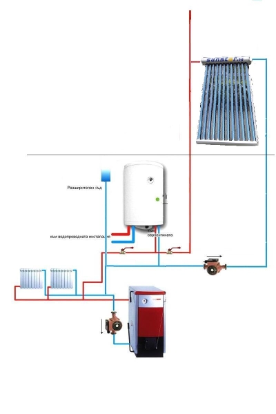

Evgeniy
- Мнения: 1331
alsted,
Ти си хванал старата схема, с плоския колектор (не дрейнбек), при която превключвах един вид лятно - зимно положение.
Долната помпа си е помпата на котела, която върти водата на цялото парно.
Иначе имах и момент, в който бях с предложената от теб схема.
Сега системата е тази, от втората схема, и втората помпа ми е нужна да напълни тръбите и да качи водата до колектора:
Всъщност сега съм с трипътен вентил вместо двата крана, но съм на път да го махна и да сложа само един кран със задвижка към топлата на парното. Така при прегряване ще мога да пускам топло и през част от радиаторите преди крайната мярка - спиране на помпата. А също ще се отваря, само когато помпата не работи и котела е по топъл от бойлера.
Evgeniy
- Мнения: 1331
Самоизточваща се система (Drain back) или полу... както е при мен. Когато помпата не работи всичката вода от тръбите и повечето от хоризонталната част на колектора е източена и нивото е до нивото на разширителния съд. Когато колектора се стопли и помпата заработи качва вода от разширителния съд, която запълва студаната линия и хоризонталната част на колектора и започва да прелива в топлата връщаща линия до настъпване на циркулиране. При спиране на помпата всичко напълнено се източва самичко обратно. Така няма какво да замръзне.
Andri01
- Мнения: 8639
Evgeniy написа:Самоизточваща се система (Drain back) или полу... както е при мен. Когато помпата не работи всичката вода от тръбите и повечето от хоризонталната част на колектора е източена и нивото е до нивото на разширителния съд. Когато колектора се стопли и помпата заработи качва вода от разширителния съд, която запълва студаната линия и хоризонталната част на колектора и започва да прелива в топлата връщаща линия до настъпване на циркулиране. При спиране на помпата всичко напълнено се източва самичко обратно. Така няма какво да замръзне.Направил съм същата система-елементарна работа! Помпа,допълнителен съд,колектор,бойлер и тръби. Съдът ми е в кара тавана-около 0,5м. под долния край на колектора.Същия е хоризонтален,плосък.Бойлера е с 2 серпентини-втората е към камината. Имам е 2-ри бойлер със серпентина-двата се превключват така,че да се загряват максимално от колектора.Тези дни вдигат до към 53гр.,като има слънце,разбира се/района на Варна/
