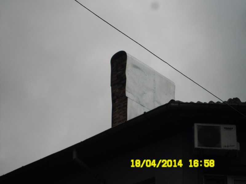

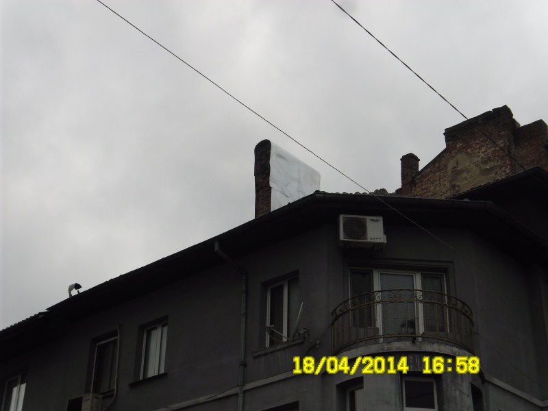

Точно третата ми хваща окото, но тя май се върти според посоката на вятъра?

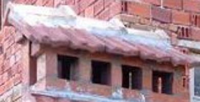

syncho написа:Ти дори не показваш какви ползваш, а къде и какви да си купи. С какво тези, които съм показал не ще му вършат работа?Вадим Владимиров написа:Покажете Вашите шапки, господа и да видим как да помогнем на човека. Другото е ала-бала:-DНие нямаме наши шапки. Ние използваме шапки. LazarGanev много добре го е обяснил.
http://new.palazzetti.it/img/big/8_regola.jpg
Тук са показани няколко вида, но на практика 1-вия, 3-тия и 4-тия вариант са едно и също и единствено втория вариант е безпроблемен.
.......................Давайте предложения за някъкви шапки (може и аз да ги направя), но да не тропат. Печка не се ползва само абсорбаторите са включени съм тях.И къде ми е грешката? Все пак аз не съм му показал това
