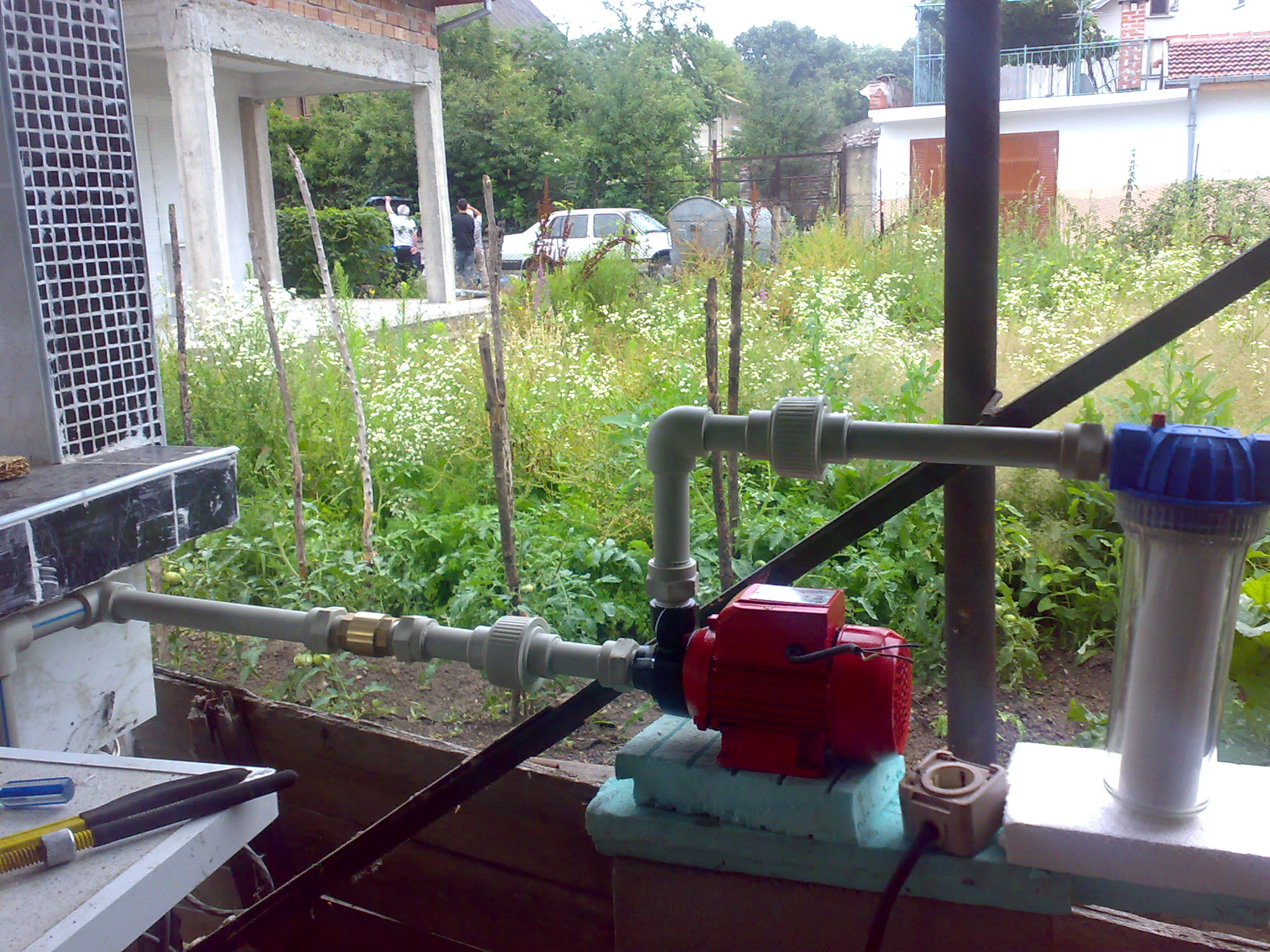

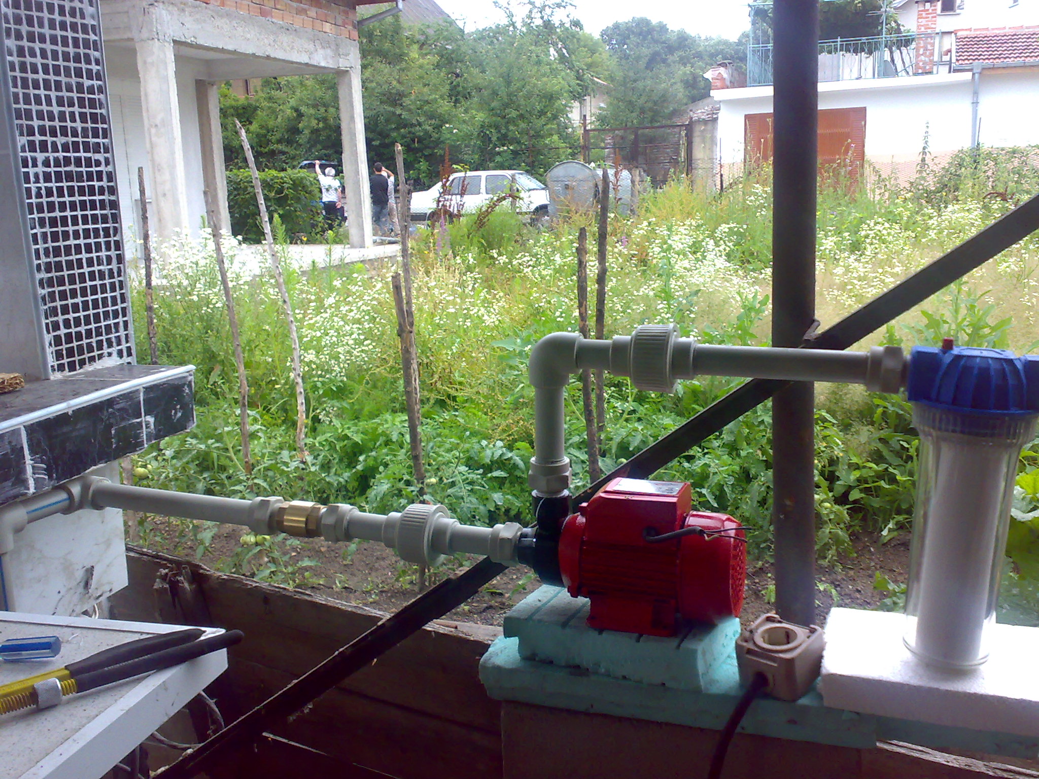

Каква помпа ще ползваш?
относно конструкцията е хубаво да е от неръждавейка а монтажа да не е вертикален
stiv1961 - майстор
Имам една на Райдер, ползвам я за филтрация
изкара 3 сезона :-D
stilian20 - специалист
:lol: моята за спиралите е същата но е само за тях.
няма да можеш да я ползваш и за подгряване и филтрация заедно (поне така си мисля)
и само със 100 метра незнам дали ще ти стигнат
но ако решението ти за метража е окончателно
то поне го разбий на повече спирали за да падне съпротивлението

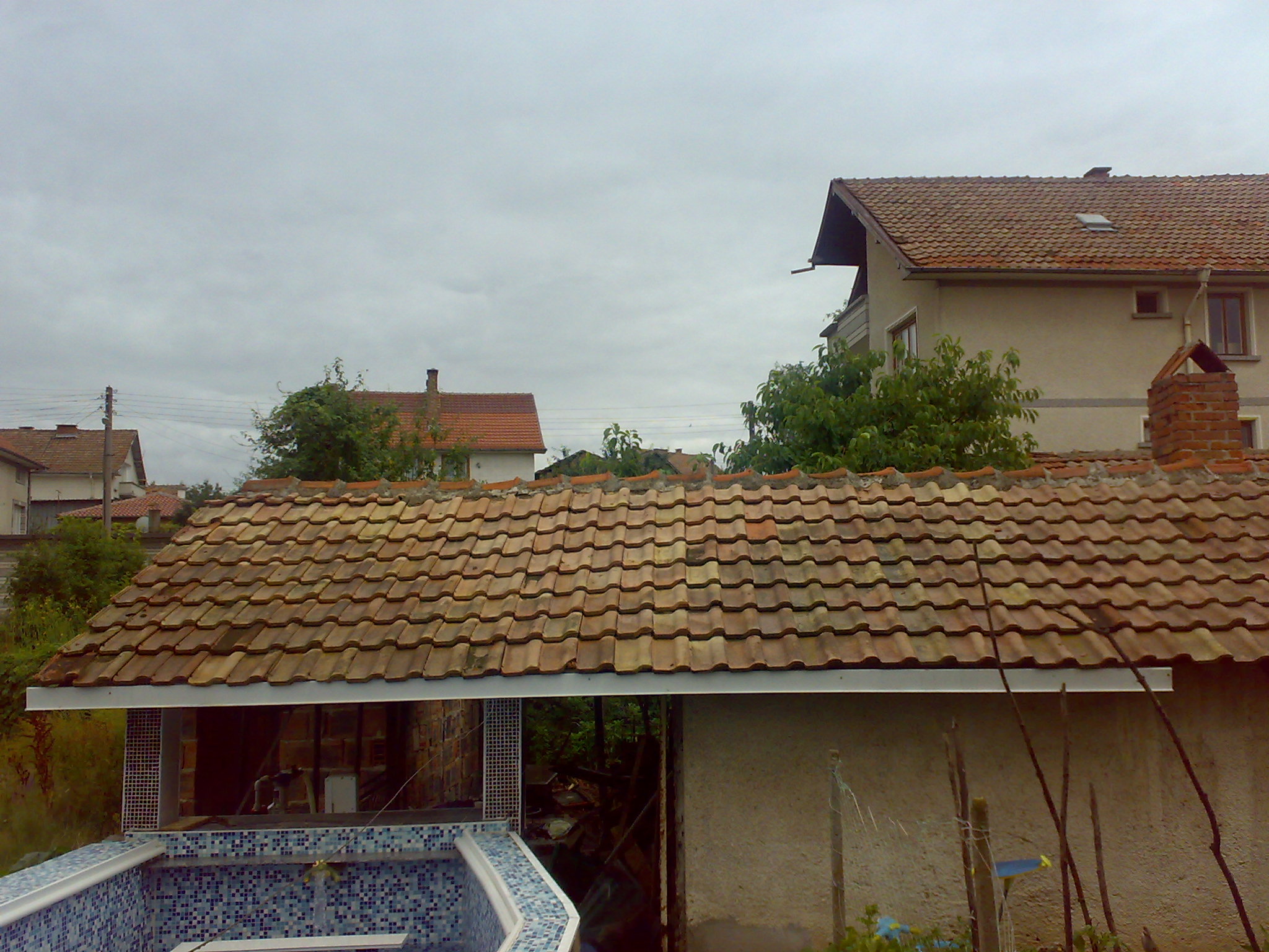

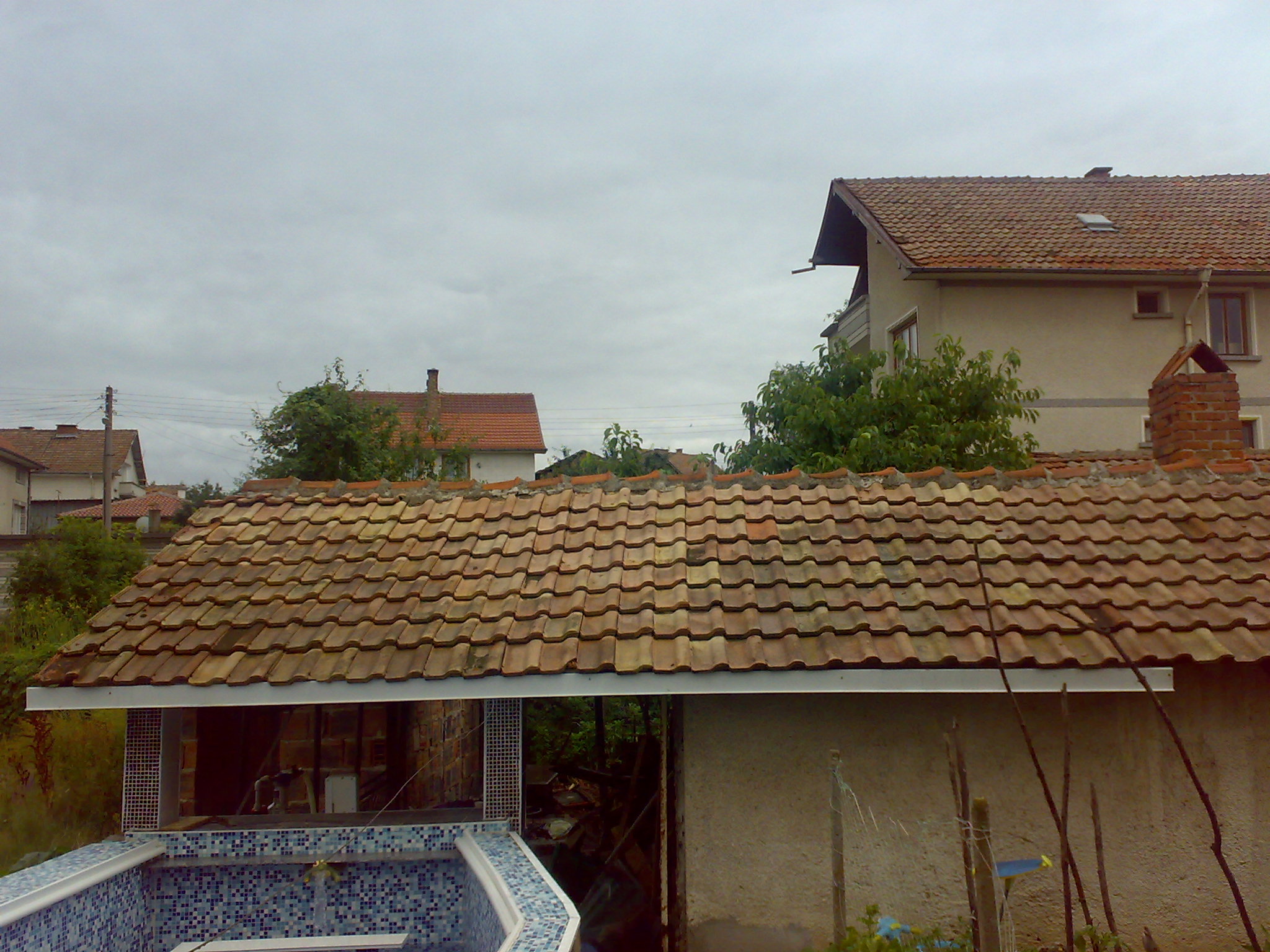

Ми ще купя още една само за спиралите, 40-50 лв. е. За сега мисля за две спирали по 100 м, ще трябва да сметна на площ 5.50х 1.00 м колко метра ще навия :?
Дори и да не оставяш място между тръбите пак май няма да можеш да събереш 200 метра на 5,5кв.м
няма ли покриви наоколо?
stiv1961 - майстор
Абе има, не е като да няма, мога да събера 5 че даже и 6 спирали по 2 метра
дълъг е 12 м, но не ми се искаше да е на покрива. Зимата сваляш ли твоите спирали? Ако се свалят ще е голяма хамалогия :?
