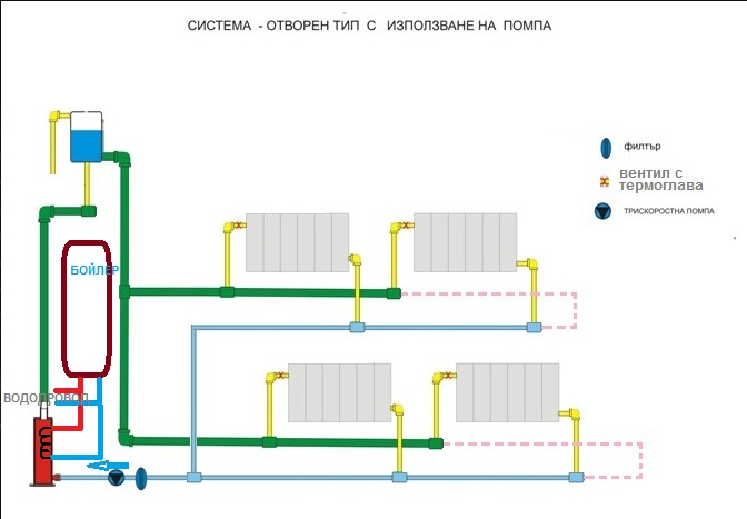

Аз пък разбрах друго. Бойлера са продгрява с отделна серпентина в котела и тази система НЯМА НИКАКВА връзка с додната риза на котела, с радиаторите и помпата. Бойлера си се топли на гравитационен принцип.
Към автора....ако не ти се преправя системата, ако не ти се дават пари за буфер и арматура, най-лесното и евтино за да спиш спокойно и да не изпадаш в авария е монтаж на една авариина серпентина. Май бяха по 70-80 лв, но можеш и да си направиш сам. Имам такива оригинални за виадруси и ако искаш да си я направиш сам мога да я снимам.
чичо Манчо - помощник
Ето я схемата допълнена с бойлера:
Интересно е предложението на ШОП за авариина серпентина. Моля снимай я да видя за какво става въпрос или дай някаква схема и малко пояснения за принципа на работа!
filmatoplo - майстор
По принцип този пунктир трябва да го няма , не че няма и такова свързване , ако си свързан така както показват пунктираните линии -то дори всички глави да затворят -ще имаш дебит през помпата , но не и охлаждане на котела.
filmatoplo написа:
Пунктира го няма сега. Нарисувах го само като предположение и въпрос дали ако добавя таква връзка нещо ще се облекчи в насока по-плавно регулиране от термоглавите и натоварването на помпата, когато термоглавите затворят.
