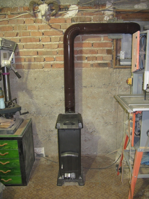

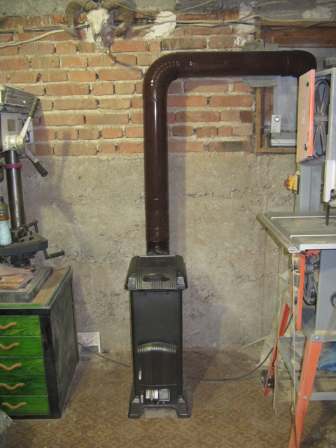

да, съгласен съм, че някакъв топлообменник ще подобри топленето. сега като се замисля, като че ли варианта "печка с тухли" не е чак толкова зле. с оглед пространството с което разполагам - между фикуса и пианото.. ако печката е ракетен тип сигурно ще ми подпали машините
с общо 4 кюнеца при безветрие гори добре. имам комин в съседната стая, и лятос ще гледам да преустроя нещата, и да го ползвам. бях подпалил едни изрезки от някакви стари дебело лакирани пдч-та, излизаше по малко дим между двете части на горната отливка. и тях ги уплътних с термотеракол. утре я паля яко.
wanderer
- Мнения: 994

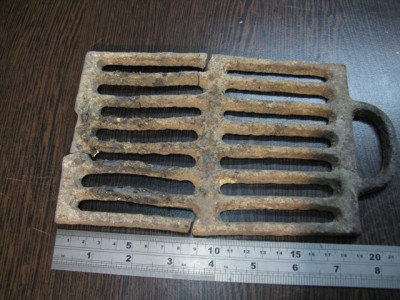

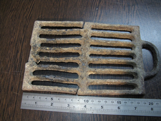

- ...и так - леко съживяване на темата. печката работи вече трета зима, включил съм я в хубав комин, топли добре, няма дим, горя вече само донбас, но имам проблем. изгоря ми решетката, и не намирам същата, или такава която да пасне след прекрояване. някави идеи? размера е 13х19 см без дръжката.
