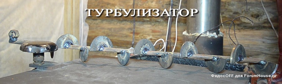

Единият вариант за направа на турболизатори е посоченият. От шина на струг или с ръчно навиване с рамо и менгеме.
Другият вариант е този:
предимството му е, че може стъпката да се направи каквато пожелаем.

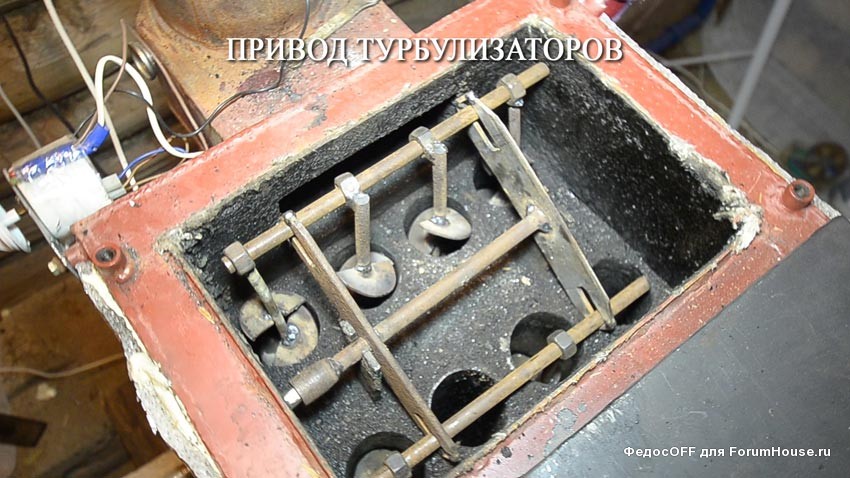

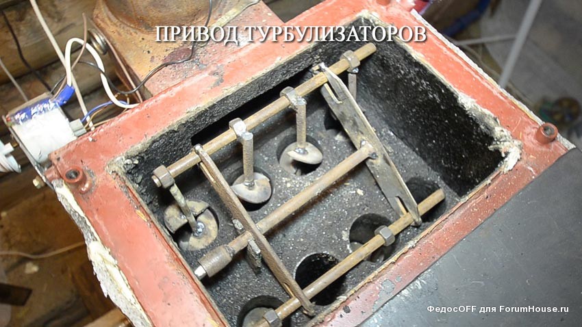

Показвам и лесен и евтин привод за почистване с лост ( кобилица )

Понеже все пъзльовци са си купули котли Грейко, та никой от тях няма да дръзне да експериментира и да внедри пружини турболатори с който ще се почистват димогарните тръби. Щото собствениците на Бош направиха чудеса, само че нямат късмета да разполагат с димогарни тръби.

шоп - майстор
Пружина се прави на струг с подходящ дорник
Има калибрирана стомана ф4, ф5, ф6мм Ст45
Няма невъзможни неща, дори и от неръждаема стомана може да се направи пружина. заготовката може да е Ф или от неръждаеми изрезки ленти 10х2мм
