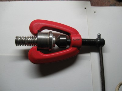

"Зачуквачката не е проблем-цилиндър с вътрешна обла резба,разрязан на 2 ,втулка,която събира двете части върху тръбата,шайба за притискане и елементарна винтова преса/ малка скоба за лагери. мога да направя снимки на моята"зачуквачка" :)
Добре направи снимка да я погледна, тук в стара загора не се продава нито гофре нито зачуквачка
Ето я машинката или т.н."зачуквачка" :)

Мерси колега

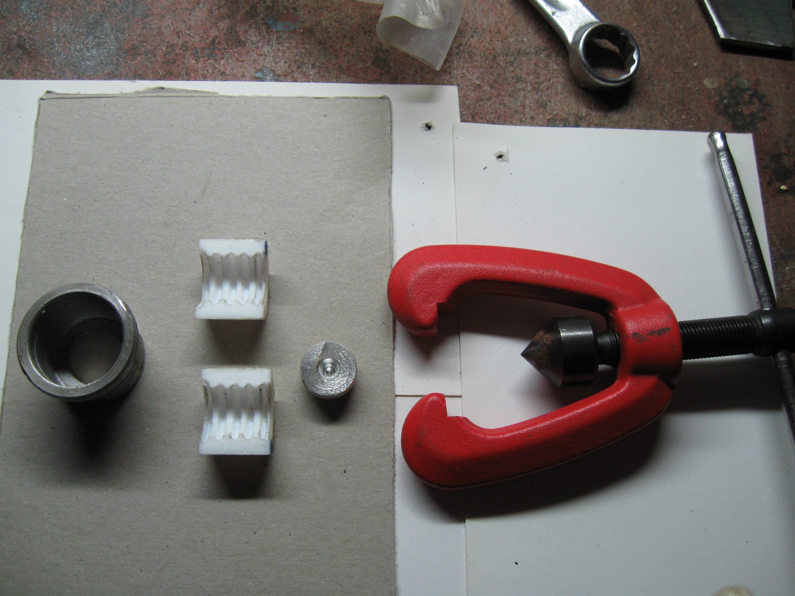

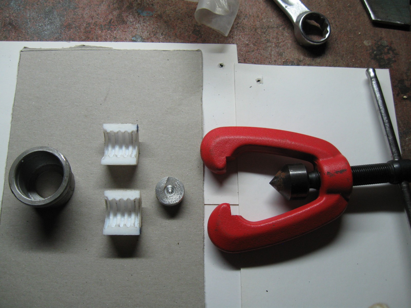

Има и друг вид "зегерки", представляват бронзови полупръстени, които имат подходящ профил и прилепват на тръбата добре. Те са напълно разглобяеми, за разлика от прищипващите се пръстени. Ще накарам да ми ги снимат....
Проблема с болта беше че началото на резбата му се откъсна на 20 от 30 свръзки и трябваше да приложи изобретателност при останалите 10 броя.

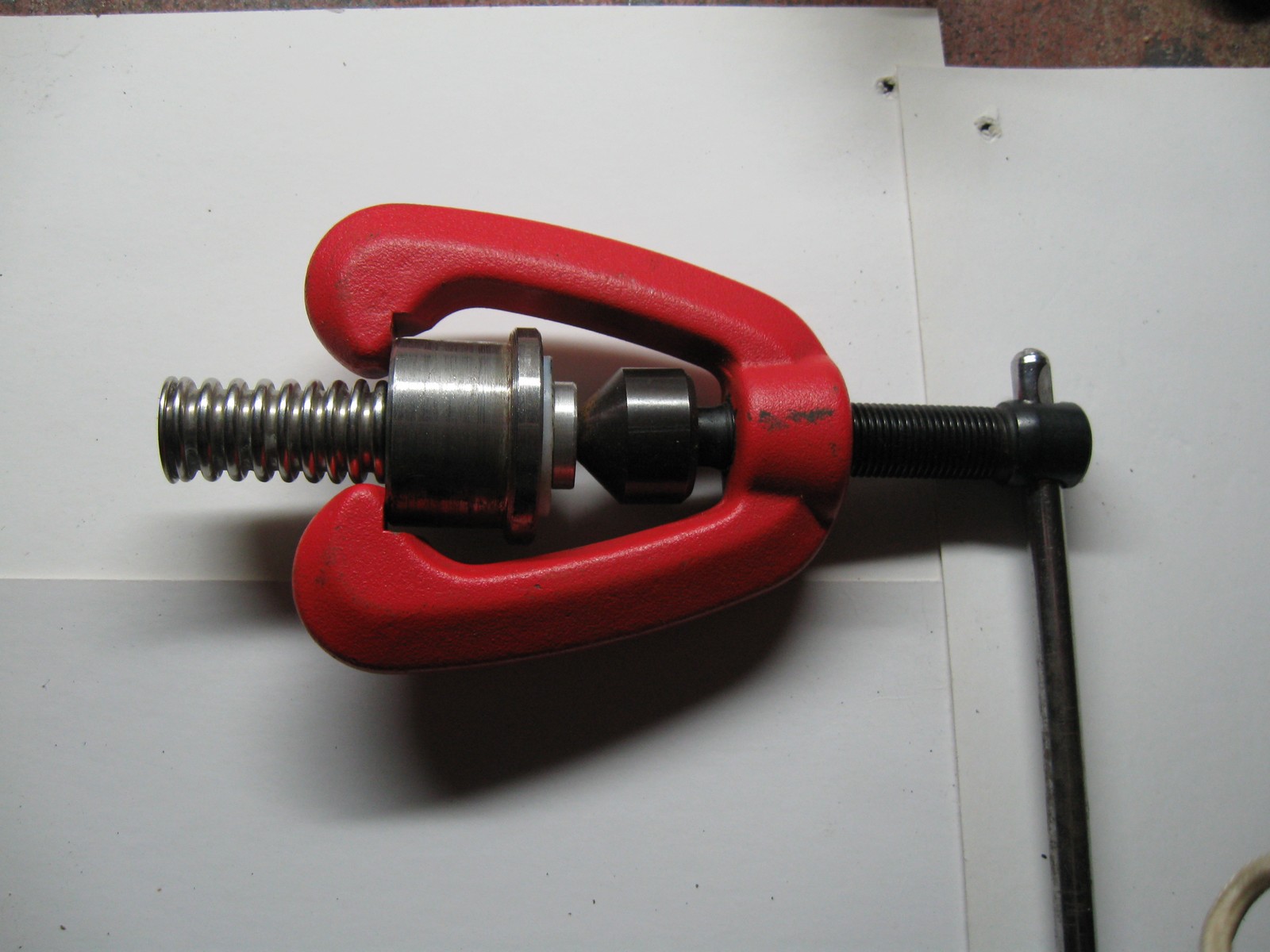

В крайна сметка,наколко от свръзките прокапват, но не съм ги разглобил, за да прегледам клингеритовите гарнитури и да локализирам проблема. Понеже чиниите ми трябват за друго, реших да си взема "чукало", с оглед на големия обем работа с тоя инструмент, за в бъдеще и "инвестирах" в това:
Както казах, не съм развалил старите връзки, за да ги пречукам, но се надявам че резултата да е по-добър от този с болта. Поне по спомен, при болта, резултата не беше толкова равно чело. Ето няколко снимки.
Аз притисках по две секции, но съм показал и вариант с 3.

Цялата тая работа я написах, да ти кажа че мога да ти дам под наем моята машинка, за седмица, защото на мен няма да ми се отвори възможност да я ползвам скоро.
Отделно, забелязах, че в машинката не влиза едно парче тръба, което ми правиха в Бургас. Или се е деформирало от много кривене, или има разлика в профила. Тръбата, която аз ползвам влиза идеално, така че имай едно наум.

Има 2 вида гофрирани тръби/ аз поне съм срещал само 2/ от един размер-разликата е в гофрите. За това съм си направил 2 комплекта полупръстени. със "зачуквалото :) правихме 3 инсталации ,към 20-на връзки. Е,бачкат си,маа им,не текат де. Уплътнителния пръстен-клингерит,гайката и полупръстените са готови/ 1,20 май беше комплекта/.
