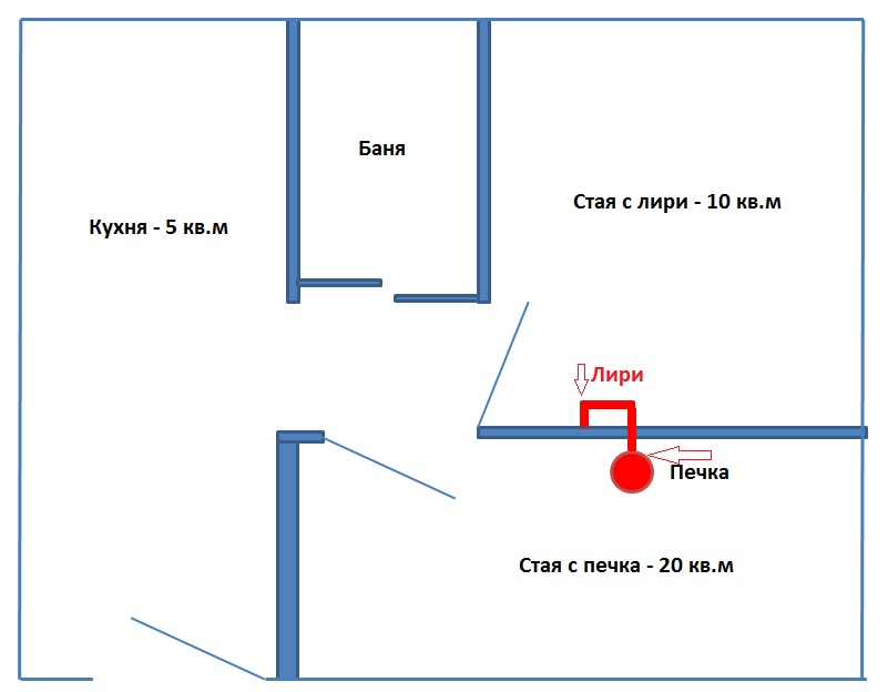

Ако в еданта стая стане прекалено горещо, а другата е студена - изолират се две, ако трябва три страни на печката...
Така лирата ще стане доста по-гореща :)
Не разбрах баня, коридори няма лида се топлят?
Коридора е доста малък и смятам, че ще успява да се стопли като се оставя отворена вратата към него. Ето груб чертеж на разположението на помещенията.
torbalan - Дървен философ
Изобщо не е груб чертежа. Екстра си е...
Дръж вратите отворени и печката жежка. Хубаво е банята да е суха.... Иначе тръгва мухъл :)

В крайна сметка можем ли обобщим, че това "упражнение" с лирите ще е удачно и ще сработи ?
Дали тази печка ще успее да сгрее целия този обем от въздух, като приоритет са стаята с печката и стаята с лирите ?

За точен отговор си трябват сметки, които няма как да бъдат направени по разказ... :)
Съвсем кръчмарски ще кажа, че това къще би трябвало да можеш да го сгрееш с 4 - 5 киловата без проблем. Виж каква мощност дават на печката.

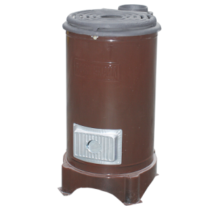

По тт-данни на тази печка й дават от 6 до 9 KW.
Разчитам на това, че има външна изолация, старо строителство с тухли единички като дебелината на зида е около 25-30 см с мазилката хихи, хубава пвц дограма. Дано да се получи , че не ми се плащат грешни пари на енергото за ток. Тази зима омаляхме да плащаме ток :rolleyes:

Това е "чудо". Има опция да се зарежда с "горно горене" и през някакъв интервал да се сменява кофата. Става въпрос за въглища, но би могла и на дървесни трици ...
