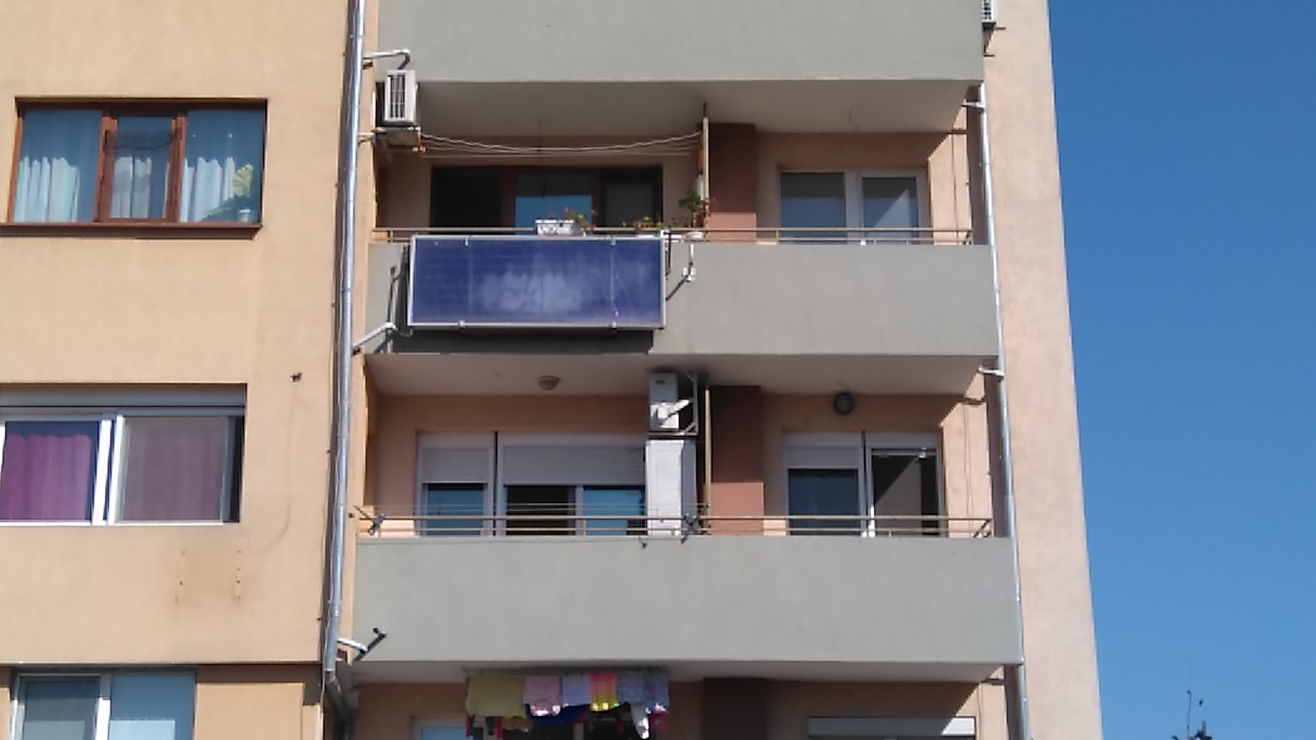

Ако ходя скоро до Бургас,ще разпитам подробно.
Не познавам лично човека.Видях го на терасата и поговорихме.
Доволен е. Панела е монтиран на 3ти етаж,ориентиран на юг,като се получава засенчване в сутрешните часове от съседен блок.
Не помня какъв обем загрява с него.

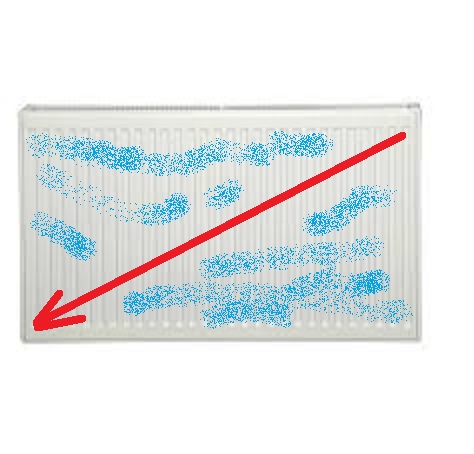

Помисли как ще се движи водата? Дали ще мине по тънките хоризонтални тръбички или ще предпочете да мине през двете вертикални колекторни тръби,които са с поне 3-4 пъти по голям диаметър!? А,"пич",как мислиш и в крайна сметка да излезе почти студена!?
Специално те попитах дали си пробвал! Някои хора сме пробвали:

Видях, че на теб не ти е отговорено в какво всъщност се състои "разликата", но това не ти пречи да изказваш заключения, "че така не става".
Според теб водата в радиаторите се движи така:
Ама производителите щот са тъпи се в карват в преразход с материали?!

Ей го панелот монтиран.Не видях собственика да го разпитам по подробно.
