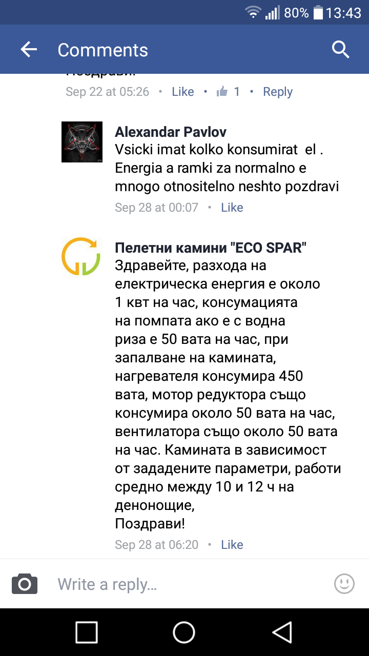

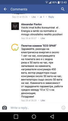

Засичано ли е пелетните камини, какъв разход на ток имат, защото в характеристиките никъде не пише. Ето на какъв коментар попаднах. Дори и 600 вата на час са си много.
andy_forresite - майстор
Смятай разхода на помпата и вентилатора като постоянен разход - 50 + 50 = 100 вата. При почистването вента изразходва повече ток.
Шнекът не се върти постоянно. Дори да е 50 вата, за 1 час ще изгори ... не знам колко :) . Може би 5-6 вата.
А и като гледам как са дадени това 50 вата, онова 50 вата, третото и то 50 вата. Не вярвам.
Пропуснали са управлението. То също е постоянен консуматор.
При моето отопл. съоръжение големият шнек е 5 вата когато се върти. Консумацията ми в режим Горене е 35 вата, плюс помпата която ми е от 5 до 22 вата, хайде 45 вата. При почистването е 10 вата отгоре. Вече най-голямата консумация ти е при запалването. При повечето камини запалките са по-яки и консумират повече, но това е само за секунди, най-много минута, според колко опита за палене прави съоръжението.
Не се притеснявай от разхода на ток. Никога не е колкото на най-икономичния климатик.
Ако не ме мързи, пусна ли моята ще сложа един амперметър и ще пиша точно каква е консумацията при палене/със запалката/ и после по време на горене/помпа, вентилатор.../. Предполагам, че не е повече от 100 вата/без запалката/.

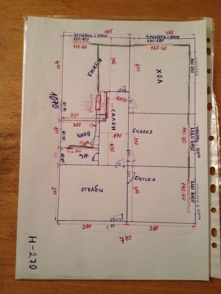

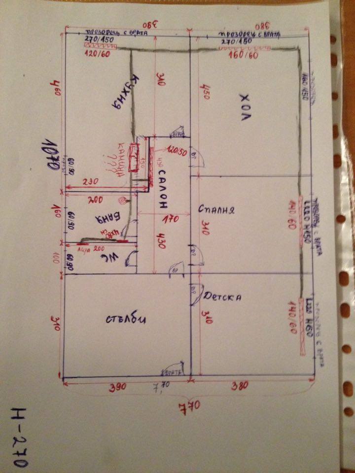

извинявам се че и аз ще се вмъкна в темата на готово.Моят въпрос е сходен.Предстои ни закупуване на пелетна камина само че не мога да си сметна топлинните загуби за да избера правилната камина.Ще се отоплява втория етаж на триетажна къща.1-3 етаж са неотопляеми Къщата е без изолация само със сменена алуминиева дограма.Подът е плоча с дървено душеме,таванът е измазана плоча,стените са изидани с плътна стара тухла и измазана от двете страни 25см зид и 5-6 см мазилката.къщата е 85кв от които 15кв стълбище което не искам да отоплявам.Стаите са кухня16кв,хол17кв,детска12кв,спалня12кв,баня3кв с 80литров бойлер,салон 7кв,тоалетна2кв.
.Етажа е висок 2.70.Външни стени 60.91кв,прозорци18.5кв,вътрешни стени 87.21кв

Приготви се за 3-4 тона разход на сезон.
vgz1979 - помощник
И аз се настройвам за 3-4 тона но въпроса ми е камината алба18кв на екоспар или по слаба да речем 11+3 на тим систем сръбска
