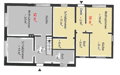

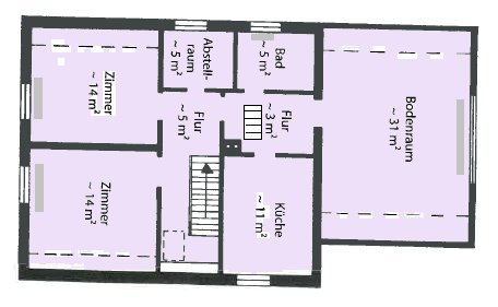

съб окт 08, 2016 1:23 pmPlamen_Mihov написа:
Здравей,
Не можах да видя плановете защото е минал месец от качването.
Смяташ ли да се охлаждаш с това подово?
Защо трябва да полагаш замаски? Товаще добави още влага, тежест и загуби! Помисли за сухо стрителство. Живея в Германия и това най-предпочитания и използван метод! Грешиш, че не смяташ пода, особенно и ако се охлаждаш.
Не прочетох никъде за вентилация! Една активна вентилация намалява загубите с до 20%! Кислород ще ти е необходим при всички случеи.

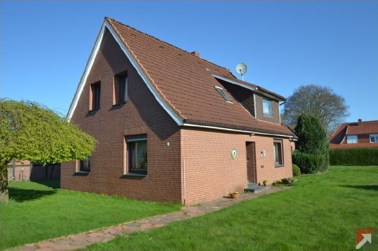

Относно изолацията на тавана- скоро си купих къща тук и сега започвам ремонт. Наличната изолация на покива сега е 16см стъклена вата и е наравена през 2008год. според изискванията тогава! Сега ще добавя още 14см ! Външната е също 16см камвнна вата от 2006год. и 2008год. е наравен външен зид от тухли единички като са оставили 10см кухина която ще запълня също с каменна вата! Сега слагат около 25см външна изолаци за ново строителство!
Имай предвид, че аз съм от Варна и съм довре запознат с климата там, тук температурите рядко падат под нулата и лятото са стигали до 42-43 градуса!
Също ми предстои смяната на отоплителната инст. която сега е на нафта. Ще сложа термопомпа въздух-вода плюс газав котел с голям буфер и голям бойлер около 400л, слънчеви колектори и фотоволтаици с батерии! Аз обаче ще използвам конвектори освен подовото отопление което ще е само в коридорите и кухните(къщата е 188м2 ж.пл. и съм я разделил на 3 ап.- 1ет. 2х50м2 и 2ет. 88м2)
Има още неща за които съм готов да говоря но в момента нямам това време! Ако те интересува друго съм насреща !
2 етаж
1 етаж
Haus.png Къщата изглед ю/и
