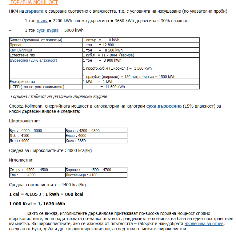

Според мен по-добри са иглолистните, защото в тях има СМОЛА, която отделя повече топлина!

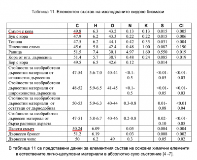

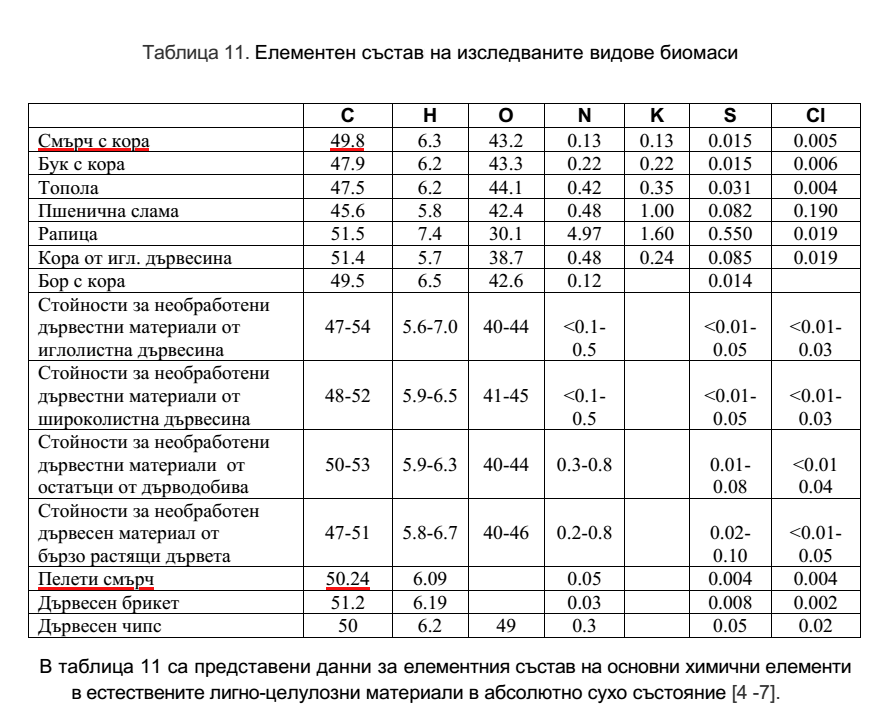

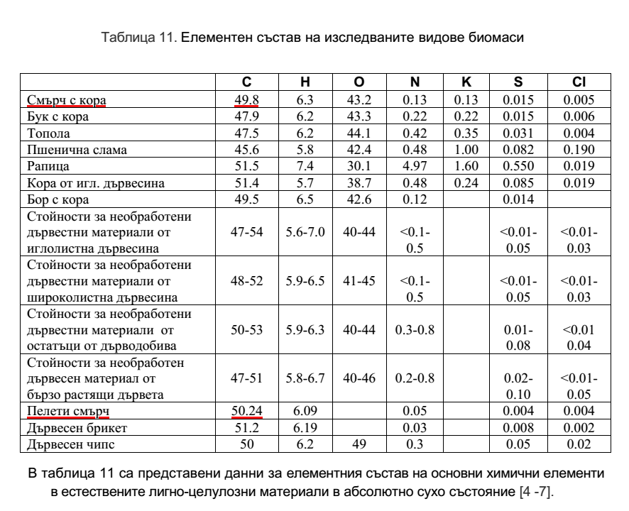

Хайде и аз да хвърля едно мнение и все някой ще се окаже прав. Лигнинът е свързващото вещество на целулозата хемицелулозата. Един вид те се плацикат в лигнин. Гори предимно целулозата доколкото знам. Характерно за широколистната дървесина е да съдържа повече лигнин от иглолистната - 27% срещу 23%. Питайте момчетата от хартиената промишленост как се отделя лигнина от целулозата, защото на тях им трябва целулозата. Еми доста се ядосват на тоя лигнин т.к.
Според мен най-добре е керкеле от 90/10 до 70/30 широколистни към иглолистни... от хубави качествени плътни добре изсъхнали и компресирани (на бял чаршаф :wink:) дървесни стърготини.
Ако ни чете някой специалист по Ботаника ще припадне :rolleyes: Ще има описания на едни вещества, на други ... до строежа на клетката може да стигне и да ни изгради една научно издържана теория за това кои гранулки са по-готини.

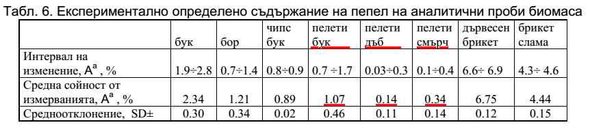

6osi6 - майстор

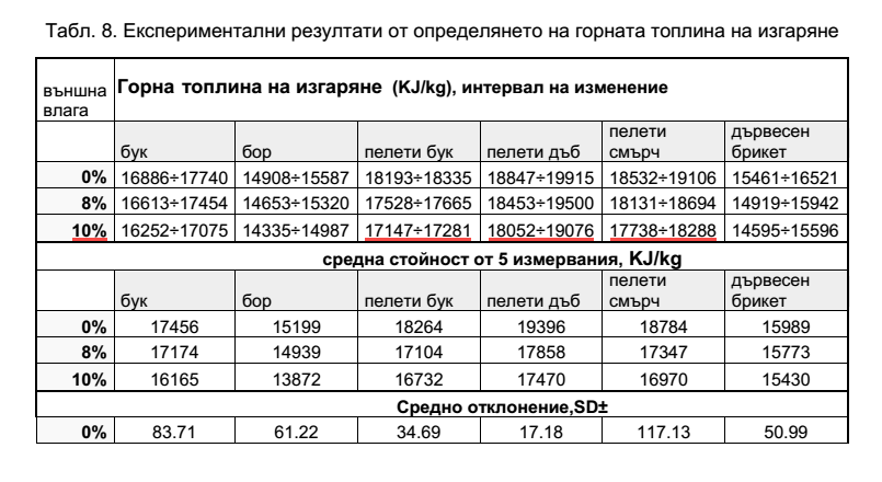

Най-калорични, с най-малко пепел са пелетите от дъб.
17470 KJ/kg за дъбовите пелети, или 4173 kcai горна работна топлина на изгаряне.
шоп - майстор
6osi6, от къде са тези таблични данни? Имам сериозни съмнения относно достоверността им.
въпросите са ми:
-какво означава термина" външна влага" ?!
-пелети и дървесина с 0% влага ?! Това сериозно ли е?
- да разгледаме произволна графа...например бук и пелети бук при 10% влажност ( реален параметър и за дървесина и за пелети) Та откъде идва разликата между 16165 и 16732KJ/kg? По презумция в пелетите не се слага НИЩО ДОБАВЪЧНО. Та при еднакво тегло и влажност логично е да имаме и еднакта топлинна мощност при изгарянето им. :?

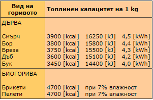

stoy@n - специалист
Тези таблици пък друго казват :?
6osi6 - майстор
шоп написа:
Колега Шоп от ГД ПБЗН, там не ви ли учат, че "външна" е абсорбираната от въздуха влага?
Пелетите се сушат до 0% влага при лабораторно изследване. С 0% влага са били и въглищата за които пишеш, че са 7200 kcal. Като работно гориво горната им топлина на изгаряне е Qr 6100 kcal, при влага - Wr 14%. Пише го в сертификата, ако си взел такъв.
Таблицата е от експериментално изследване на ТУ и Worley Parsons от 2012 година.
6osi6 - майстор
шоп написа:
Виж в таблицата.
