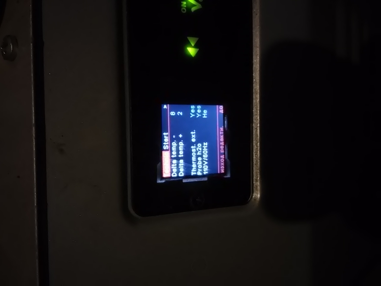

Е пичове не можах да го намеря. Да подскажете кое меню е?
Благодарско!

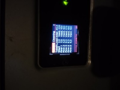

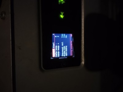

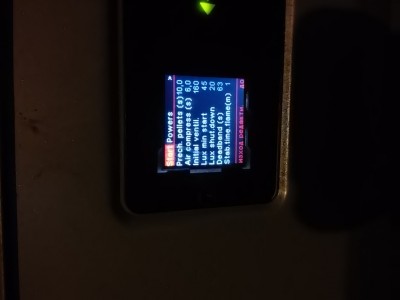

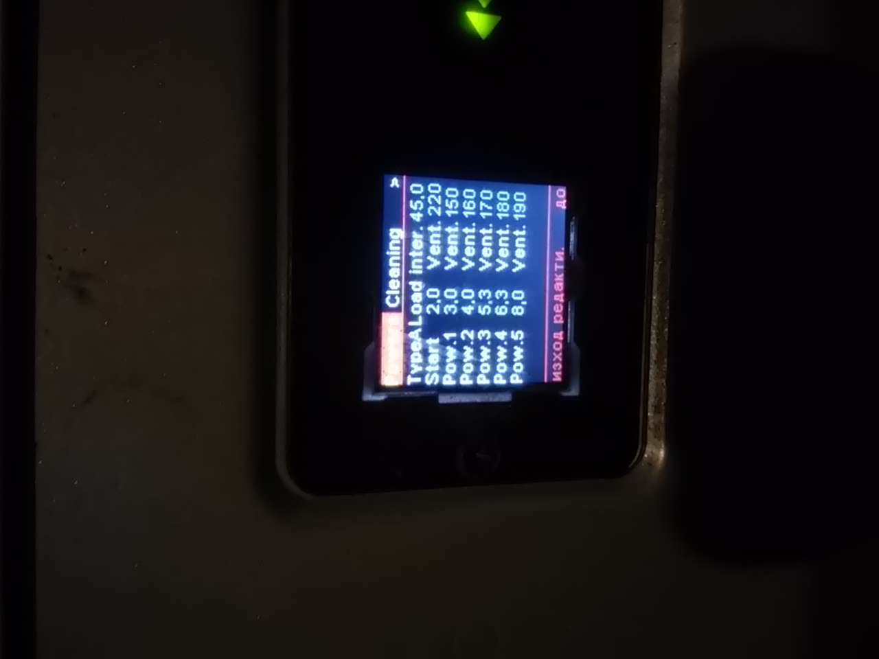

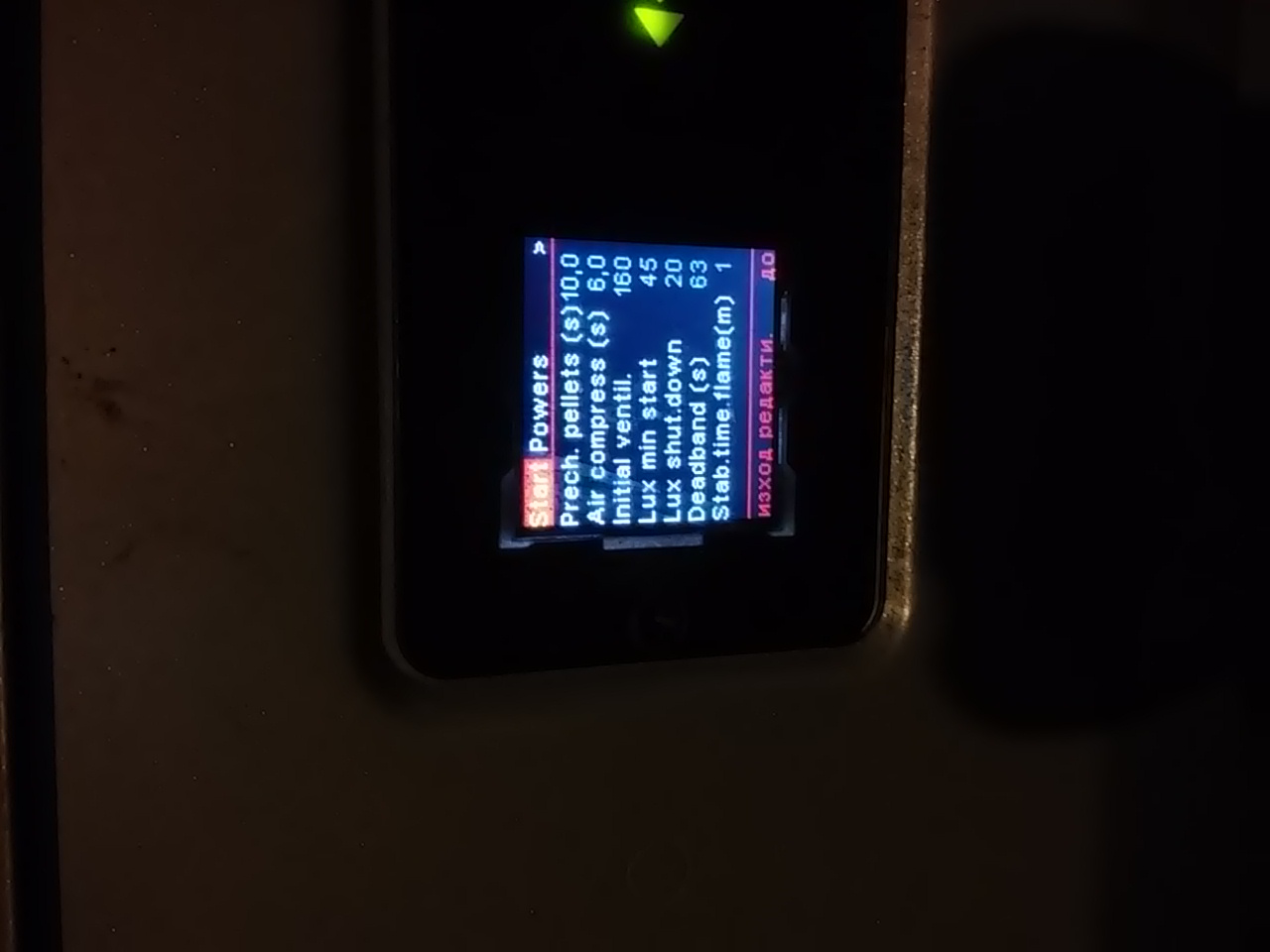

cavy написа:Ето снимки от настройките:колега какви пелети гориш,аз имам същата и са други настройките,ще ти пратя снимки. аз горя пелети от Скравена,проблема е че като сложа други горелката не работи качествено направо мъка.Някакъв съвет.

ILI написа:Здравей,cavy написа:Ето снимки от настройките:колега какви пелети гориш,аз имам същата и са други настройките,ще ти пратя снимки. аз горя пелети от Скравена,проблема е че като сложа други горелката не работи качествено направо мъка.Някакъв съвет.
тези настройки ги е направил техника от фирмата. За момента горят пелети от Лескомерс, букови. Няма проблем никакъв, вечра говорихме.
А за термостата, стайния, тръгна

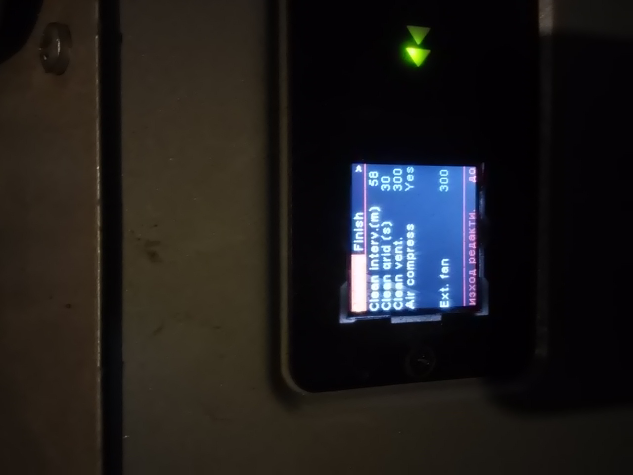

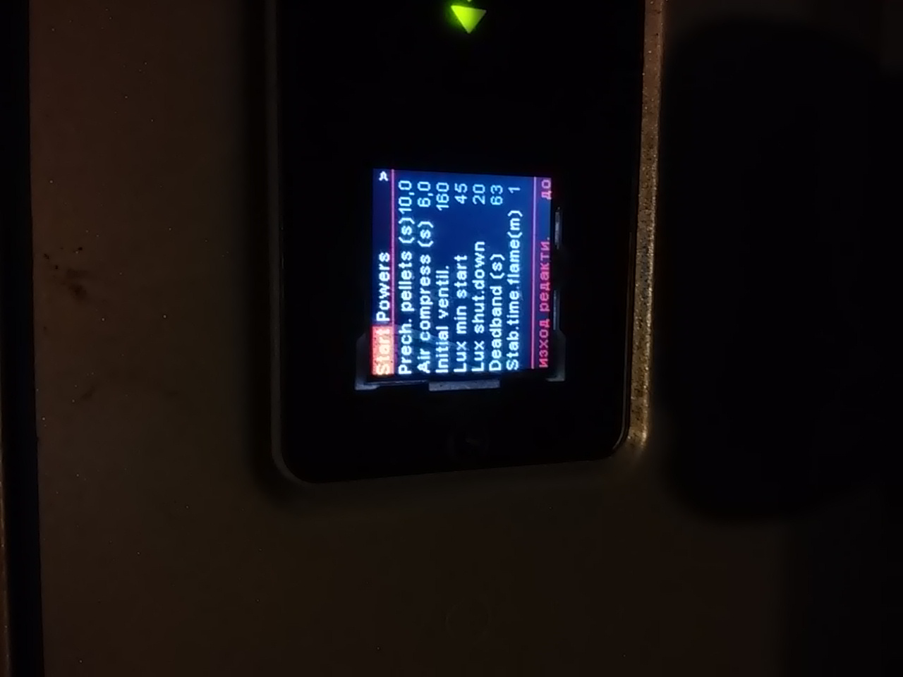

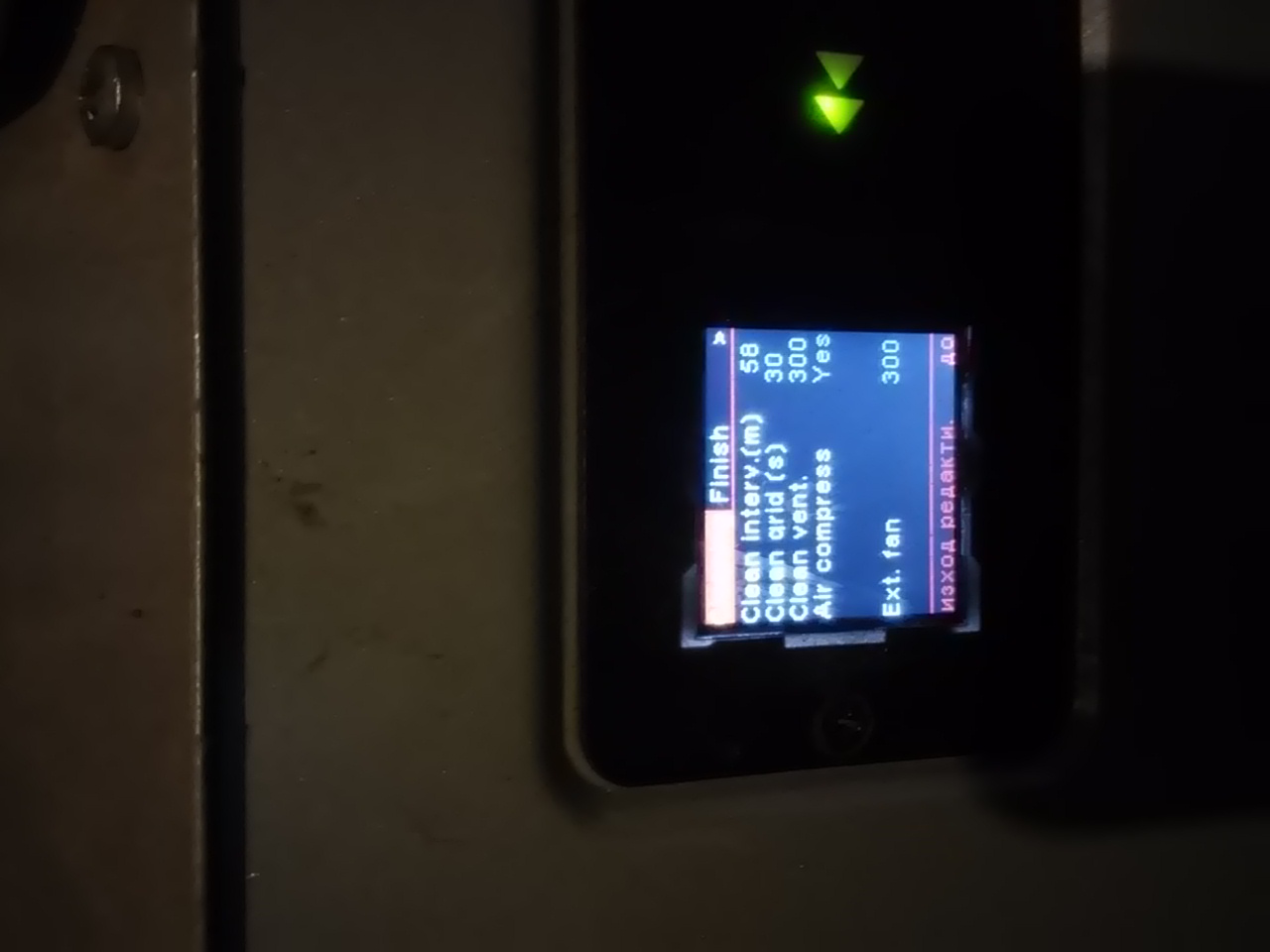

m.eit
- Мнения: 193
НайденДимитров написа:Здравейте някой може ли да ми помогне с настройка за горелка Б-Макс.Разгледах всички коментари и си направих сметка че горелката харчи повече отколкото трябва.Отоплявам един етаж около 130 КВ. и консумацията на пелети е 4 чувала за за 24 часа.Нямам стаен термостат само на градуси на водата е.Ще съм благодарен за съвет.Ето ти едни.
идруги
още
Гледай часовника .Горе долу така набира мойта при това удушено гориво.Пелетите не са нещо особено иглолистни техн ууд Разлог. http://www.prikachi.com/images/936/9028936w.jpg оhttp://www.prikachi.com/images/937/9028937I.jpg
и оп
И да споделиш ако си свалил разхода“ пп.Ако си без кит за компресор махни преградата на горивната скара щото задържа много пепел.Като я махнеш работиш с много по чиста скара и има по равномерно горене.Старият модел нямаше такава преграда.Един мой познат трета година я ползва и нагревател дори не е сменил.- Мнения: 2
