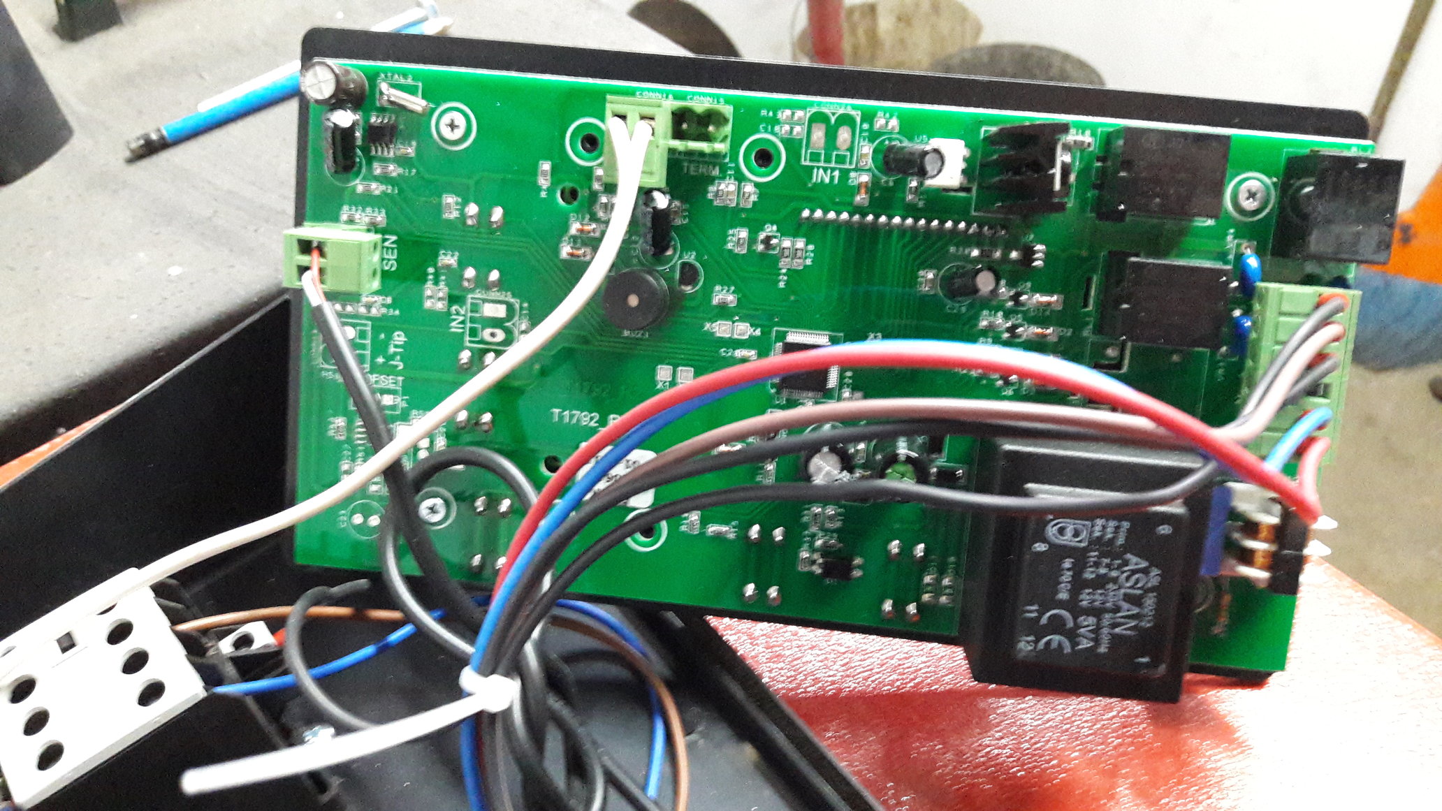

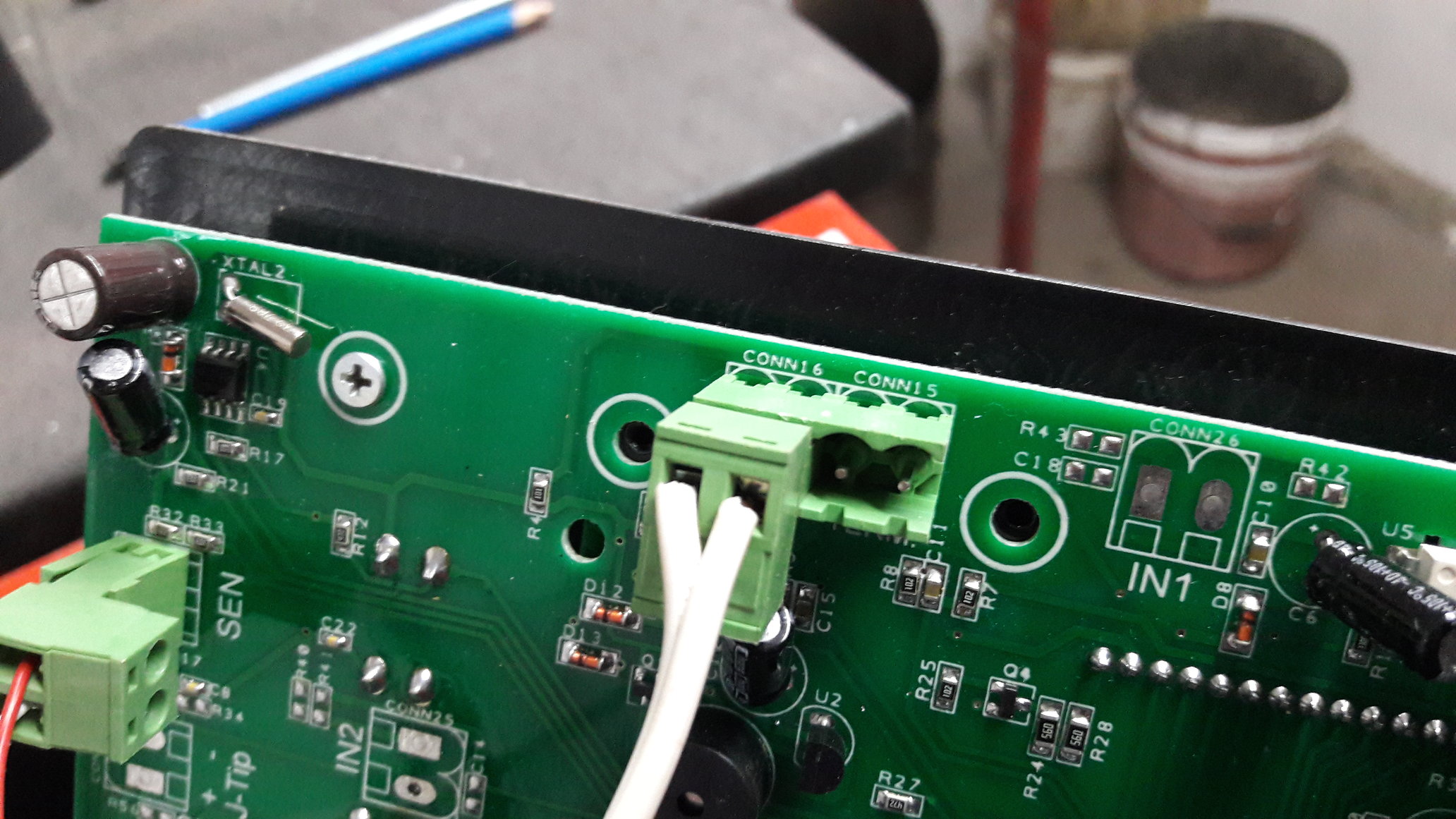

Този термостат много лесно се обръща от NC на NO само с продължително натискане на един бутон - долу в ляво. Дано само това да е проблема.
adrian_r_petrov
- Мнения: 89
Кой бутон имаш в напредвид по точно? Че с този бутон долу в ляво на термостата се включва режим против замръзване?

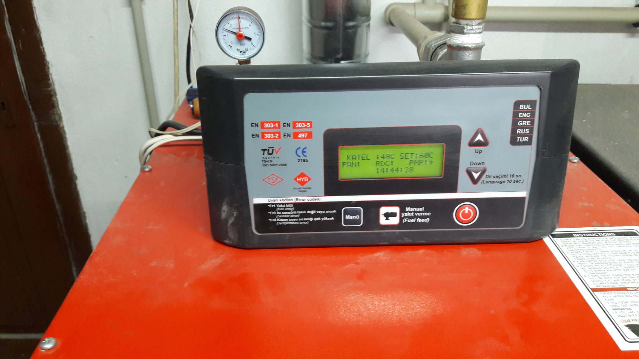

adrian_r_petrov написа:Немога нито да настроя котеля защото нямам упътване и остава много шлака от въглищата нито да включа термостата.Така....
Първо за възможностите на контролера се обърни към фирмата, която ти е продала котелната система. Много е възможно този контролер да работи само и точно само с определен модел термостат. Аз вкъщи имам полска универсална горелка Екоенергия 35 с контролер Титаник. В упътването на титаника изрично си пише само с кой модел стаен термостат може да работи.
Второ...относно настройките и шлаката. С какви въглища я караш? Предполагам с въглища от мина "Бела вода"
http://bgcoal.com/bg/content/produkciya
ако си с такива, от кои модел, фракция и калоричност?
Аз съм горил фракция за парно 6-20мм за 140 лева тон, но от над година не е налична. Доволен бях, макар пепелното съдържание е 1/4. Нормално е да има шлака. Пернишки въглиша са все пак
Тази година съм на донбаска фракция 5-10мм за 275лв/тон, шлака 0% пепел под 10% ( в сертификата им пише 12%)
В този ред на мисли, можеш да опиташ и от въглишните пелети. Аз съм доволен.
Трето. Относно настройките....Ако може да ти помогне някой, то трябва да е със същата горелка и контролер. Мога да ти кажа мойте настройки, но едва ли ще ти свършат работа:
- време на подаване: 60 секунди. ( възможни опции: 5-99сек)
-време между подаване: 12 минути ( възможни опции 5 сек- 99мин)
-венитилатор: 5 ( възможни опции 1- 12 степени)
Горните настройки са в процес горене.
Посочените по-долу настройки са в режим поддръжка.
-време на продухване 59 сек ( възможни опции 5-59 сек)
-време на поддържане 30 мин ( възможни опции 1-99мин)
-кратност 4 ( възможни опции 0-30)
Последната настройка, "кратност" показва, колко пъти продухва за 59 сек и подава порция въглища.
При мен продухва 3 пъти по 59 сек и подава веднъж 1 минута на 2 часа. Демек гори по-малко от 1 килограм за 24 часа при режим на супсенд. Тук мога да сваля още разхода, но особено зимата това не е нужно. Ако се използва системата и лятото за подгряване на БГВ може да се свали още разхода.
Успехи!

Благодаря за отговорите на всички, ще опитам с тези настройки да видя как ще върви, за термостата също. Въглищата са от Бела вода и са от 0 до 6мм обогатени. Фирмата от която закупих котела и термостата излезе много не коректна, когато ги закупих заявиха че ще ги настроят след като го монтирам а след монтажа ми отказаха и собственика заяви, че ако искам щял да ми прати майстор за го настрой, но да си заплатя скромната сума от около 150лв. ако не и повече.За което се ядосах, защото закупих цялата система от него и оставих доста солидна сума в магазинът му.
Видях, че котела ми е същия и най вероятно е марка "Совило" където писах имейл на тях относно настройките, като ми отвърнаха, че времето за зареждане трябва да е 60 секунди, а времето за горене 120 сек. А вентилатора почти на макс, но ми се вижда супер малко времето за горене и мисля че ще харчи много въглища. В момента съм му задал настройки 10 сек на зареждане и 530 сек на горене на 2 степен вентилатор, но не ми харесва как гори. Относно температурата на котела на 60 градуса ли трябва да е ?

adrian_r_petrov, заплаши фирмата с КЗП.
Дал си им сигурно едни 5000 лв!!! Какво толкова им струва информацията. Нея могат да ти я предоставят и по телефона.
Според мен без да знам конкретиката на контролера и колко подава шнека ми се струва, че фирмата е права, че шнека трябва да подава 60 сек. И при мен е така. Горенето на въглища е доста по-различно от горенето на пелети. Дозата трябва да е по-голяма и съответно времето между подаванята също завишено.
Опитвал съм същата пропорция 1/10 , а именно 10 сек подаване 100 сек горене и няма устойчиво горене с донбаска фракция. Виж при 60сек на 600 сек всичко заспива, няма недоизгорели и изпаднали въглени и от 25 кг чувалче горив пепелта е ситна сива-две шепи.
Въздуха ще го уцелиш на око според пламъка. В основата син, по средата оранжев, върховете светло жълти. Топлообменника няма с горене на въглища да стане бял или сив. Черен ще си е
Комина не трябва да пуши изобщо.
Все пак от обогатена ( промита ) фракция 0-6мм не очаквай чудеса. Ще се грееш и ще ти е евтино, но ще имаш пепел и шлака. Минал съм по този път.

Ще пробвам тези настройки но ме притеснява че при 60 на 600 ще влиза много често в стенд бай режим и след като включи да зареди ще избутва неизгорелите въглища. Относно помпата на коя степен е най -добре да работи, и 60 градуса на водата добре ли е или е малко?
