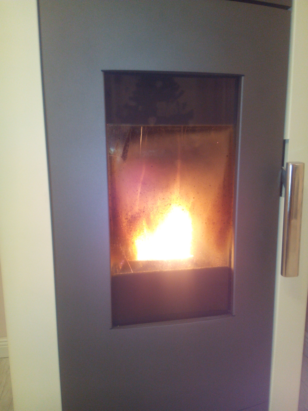

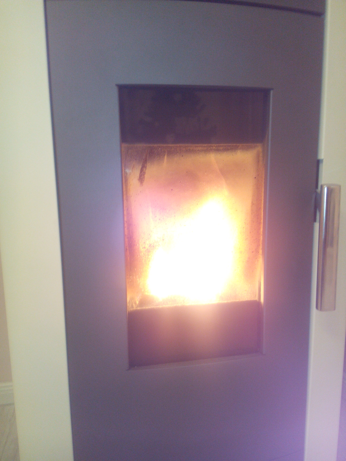

Онзи ден на 2-3 пъти ми изписа аларма NO PALLET при положение че си има вътре достатъчно/вчера чистих бункера на дъното имаше 2-3 шепи трици дали е от тях?
Принципно трината (дървесните стърготини във вид на фина прах) й пречи. Пречи и наличието на по-дълги от 3 см пелети. Такива ако мернеш, ги чупи на две. Бункерът на камината също се почиства периодично с прахосмукачка. Вероятно има и други причини да изписва че няма пелети, но не ги знам
