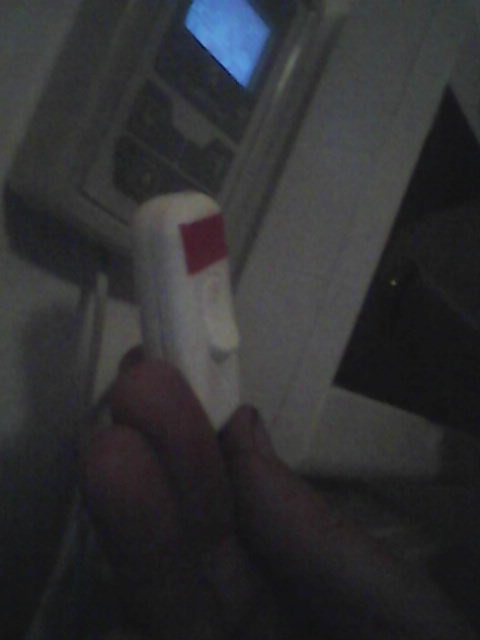

Значи стана както предположих - безнапреженовия термостат трябва само да затвори веригата - като калпазанското копче .При мен е така .
