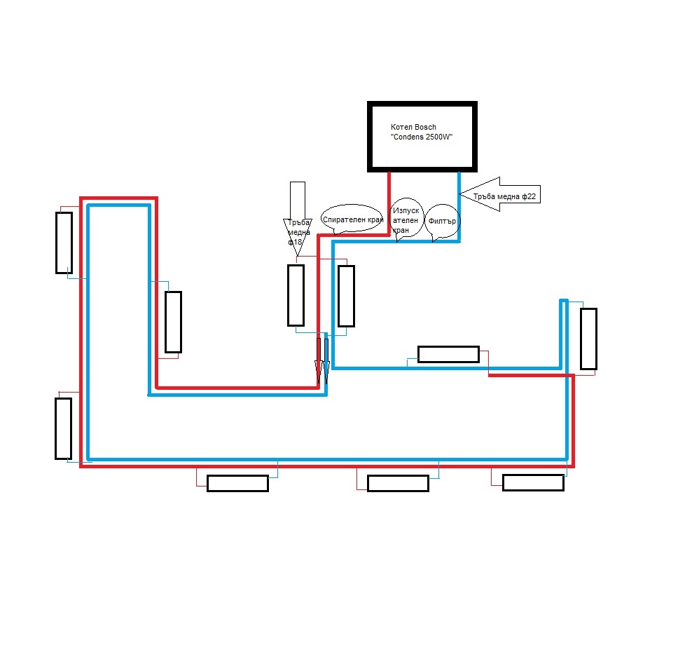

Георги Г Г - напреднал
Разделянето на 2-3 кръга, като всеки кръг ще е попътен може ли да ми създадели проблеми?
П.П. Разделянето на кръгове не е с цел да се спират при нужда, за удобство.
LazarGanev - "Велик майстор"
Функционално няма никакъв проблем
Лазаре, благодаря благодаря за отговорите!
Можели да погледнеш прикачения файл и да кажеш така ще стане ли?
схема парно2.jpg (70.3 KиБ) Видяна 2438 пъти
Наредил си Тихелман, браво, ще стане. Само че окранове преди и след филтъра
LazarGanev написа:
Благодаря, само крановете да си изясня дали съм разбрал: спирателен - филтър - спирателен - изпускателен
Не виждам нужда от изпускателен при котела, по-добре в най-ниската част

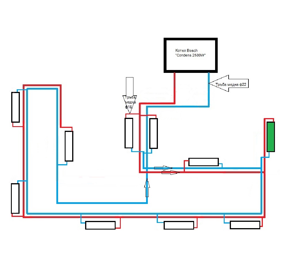

Честита нова година на всички!
Промених посоката на свързване на радиаторите.
Радиатора оцветен в жълто ме интересува дали ще работи коректно така или да пусна тръбите да отидат до него и да се върнат.
И другото, което ме интересува е дали от котела да тръгва по-голям диаметър тръба на която да е филтъра и спирателните кранове и след тях да мина на ф22 или както е на схемата направо от котела ф22.

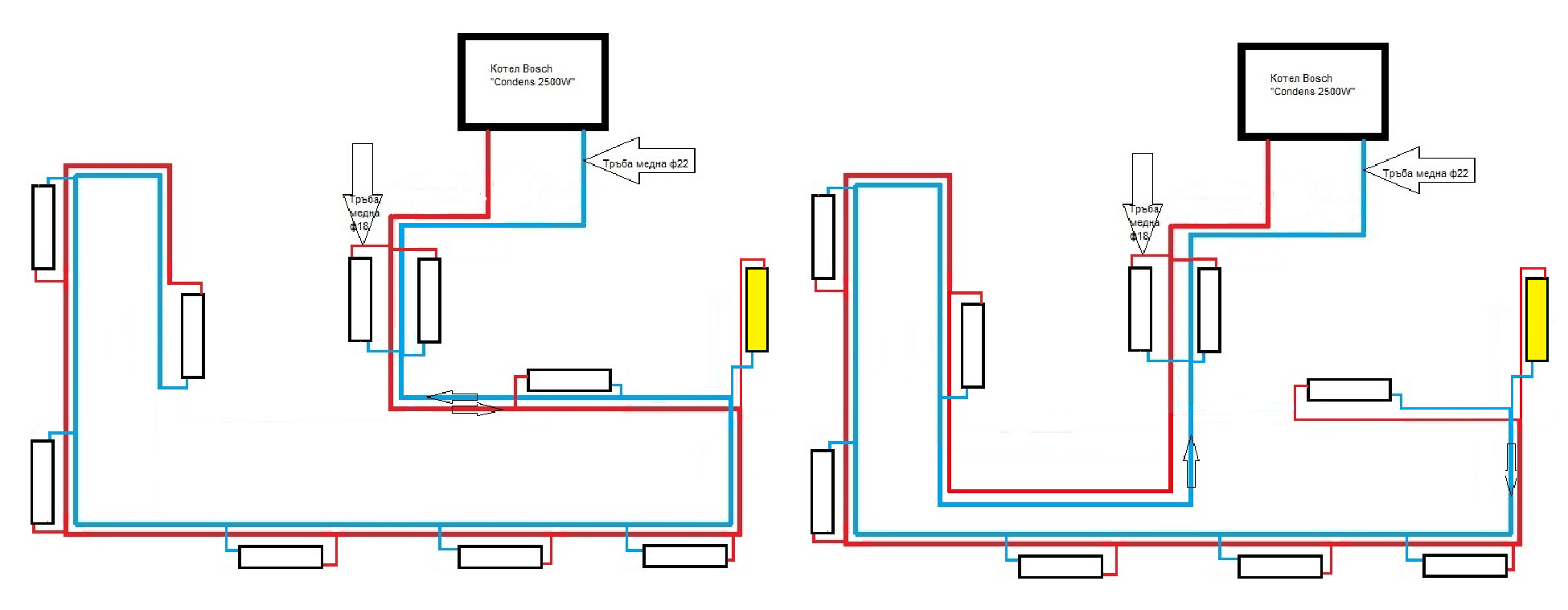

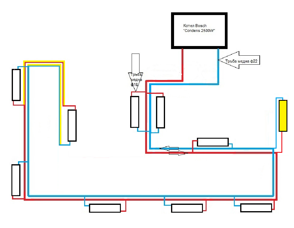

6osi6 - майстор
Две схеми изчистени от излишно преплитане и дебелина на тръбите до "зеления" радиатор, който вече е жълт!
6osi6 - майстор
Поправка на първата схема. Спестил съм ти още тръба и линиите на жълтия радиатор са обърнати.
6osi6 написа:
Благодаря, но "тихелман" не е ли по-добър метод за свързване т.е. радиаторите работят на 100% и се регулират безпроблемно. За зеления радиатор разбрах, ще му разклоня ф18 от главната линия без да я въртя и суча.
