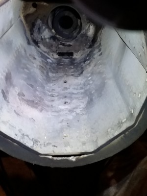

Здравей, Петров П. не съм виждал на живо тази горивна камера и се учудвам много от предложената цена за нея.
Това желязо толкова ли е високотехнологично или е от някъкъв благороден метал, че струва толкова?
Ако ти не можеш да се справиш, покажи го на някой който умее да работи с метал и има нужните машини да ти каже не може ли
да се оправи това измятане. Качи някаква снимка за да видим за какво става въпрос.

[/ тези издатини задържат изгорелите пелети и се получава малка планина която нарушава горенето опитах да ги нагрея и да чукна решетката да се върне обратно но е от някаква жилава сплав и не връща на обратно. Мисля че е хром никел и все пак цената е обидно висока

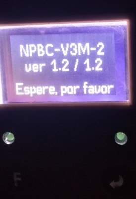

Здравейте, ползвам горелката с UPS на Golden Fier с акумулатор от 75 a/h. Проблема е че когато работи няколко часа с Ups изведнъж горелката забива. Показва на дисплея надписа от снимката по- долу. Помислих, че проблема е в акумулатора и го смених веднага с нов, но проблема продължи. След като я гасих няколко пъти се оправи. Моля ако някой има решение да ми каже. Надписа отдолу е на испански и означава "Моля изчакайте" Благодаря.
Според мене забива няма значение ,че си го сменил .
