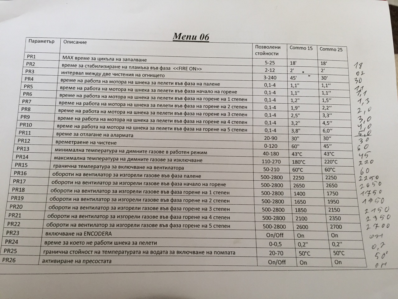

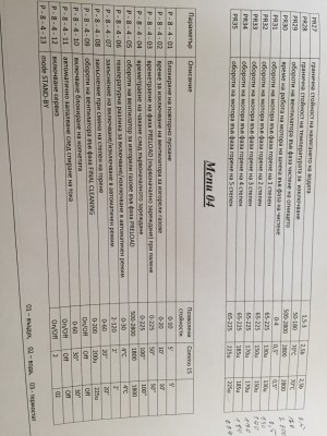

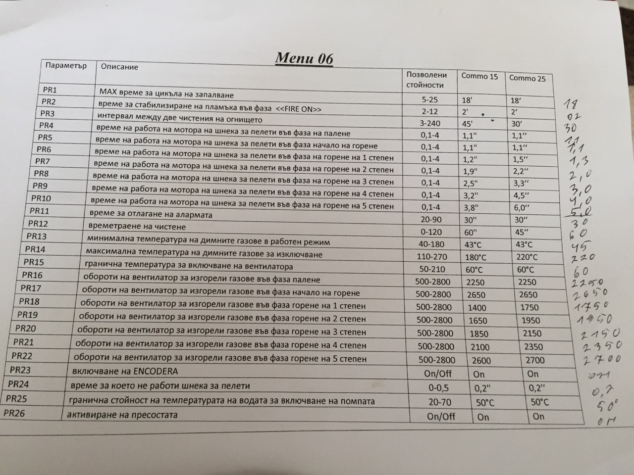

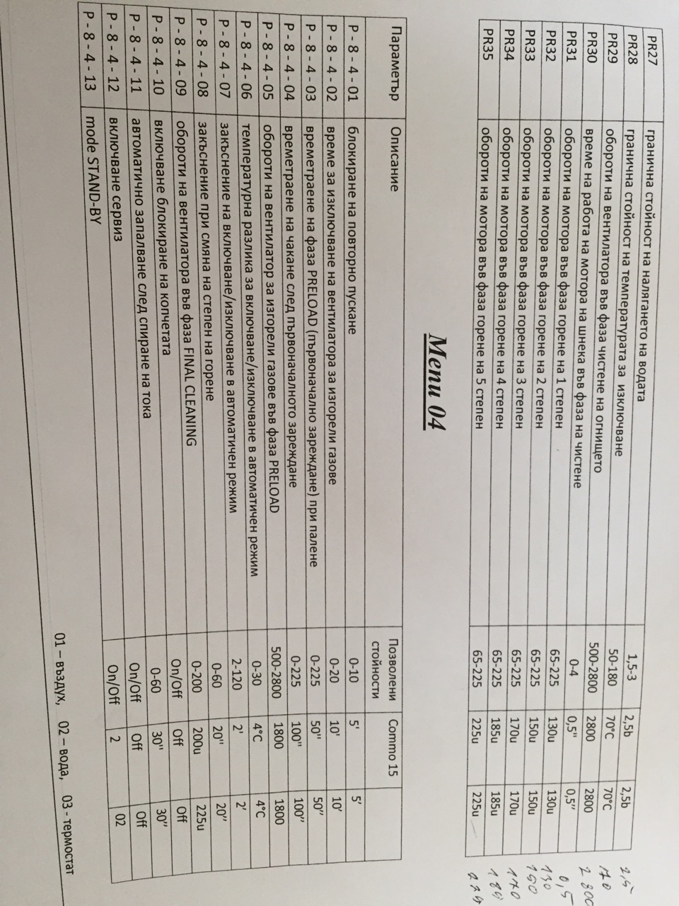

lebendi написа:Lebendi, ще споделиш ли настройките на камината? На коя степен работи? Какви градуси на водата поддържаш и имали начин камината да модулира по водаdimonko написа:Дали си струва да си купя.има ли проблемиАз ползвам rittium 14 от около 2г и за този период имаше един ремонт на шнека,който го покри гаранцията.Има разни недомислици,който мен лично ме дразнят,но като цяло работи добре и за мен си струва парите.
