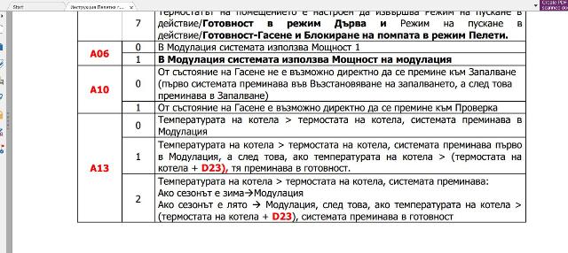

Инструкция Пелетна горелка VIP 858 48 KW.pdf:
http://dox.bg/files/dw?a=fde418b4b1
Pellet_burner_MARELI_SMB_50KW_instructions_EN (1).pdf:
http://dox.bg/files/dw?a=a70a6c3057
Pellet_burner_MARELI_SMB_50KW_instructions_BG.pdf:
http://dox.bg/files/dw?a=2ab64e4a60

И таблиците с конфигуриране на входовете и конфигуриране на системата, както и конфигурацията за подвързване на буфер и бойлер през топлообменник
http://dox.bg/files/dw?a=ef1f5f5e6b

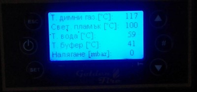

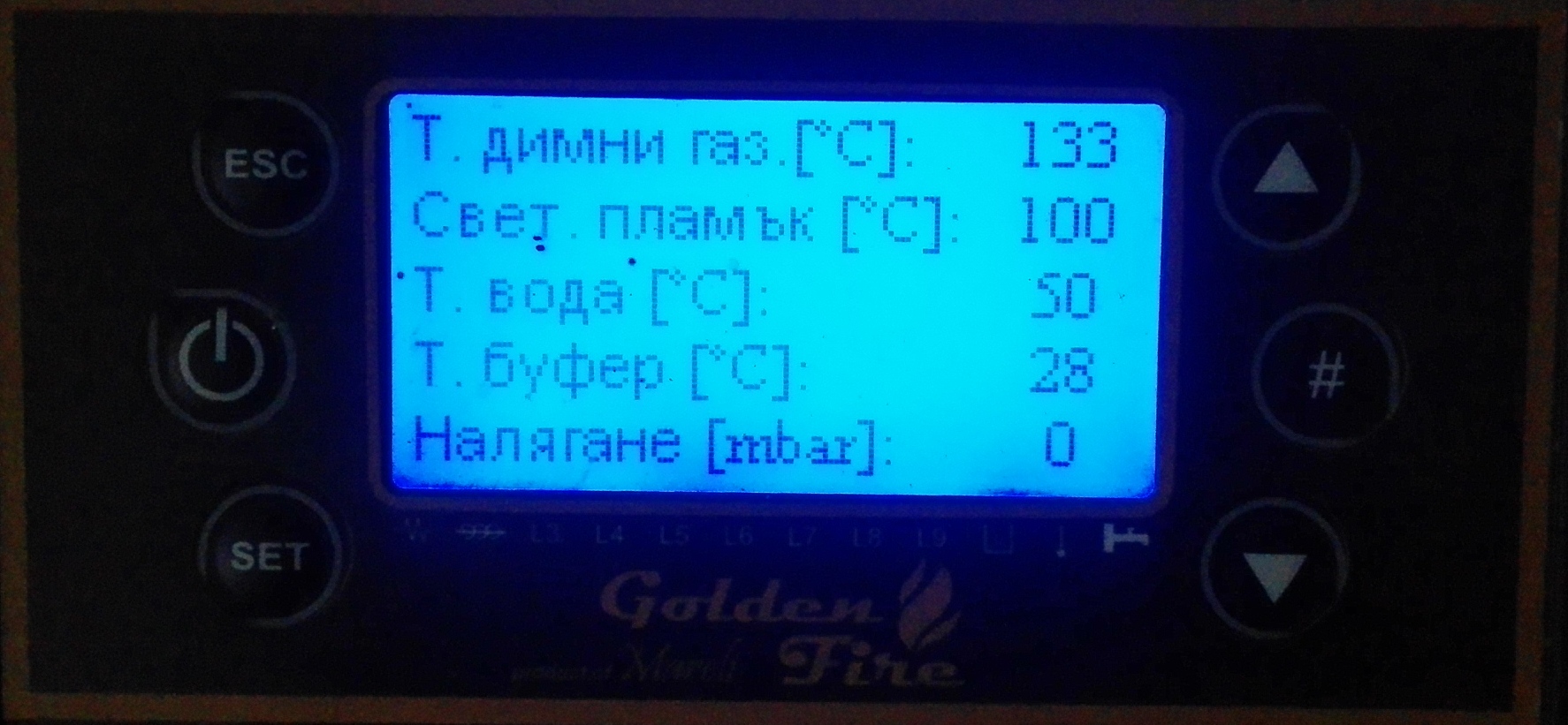

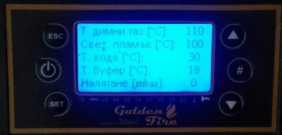

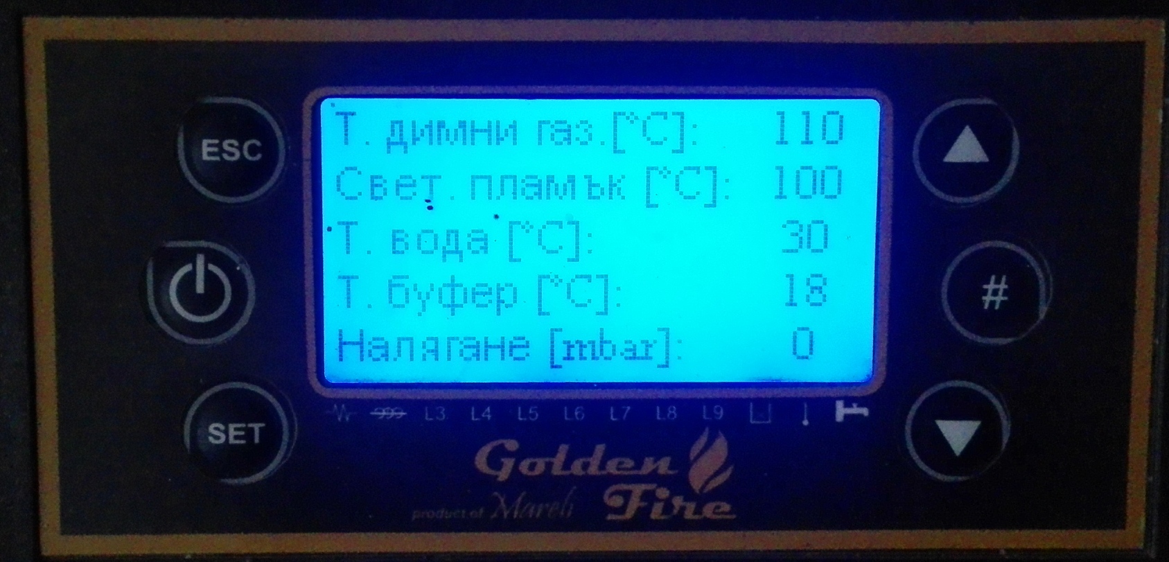

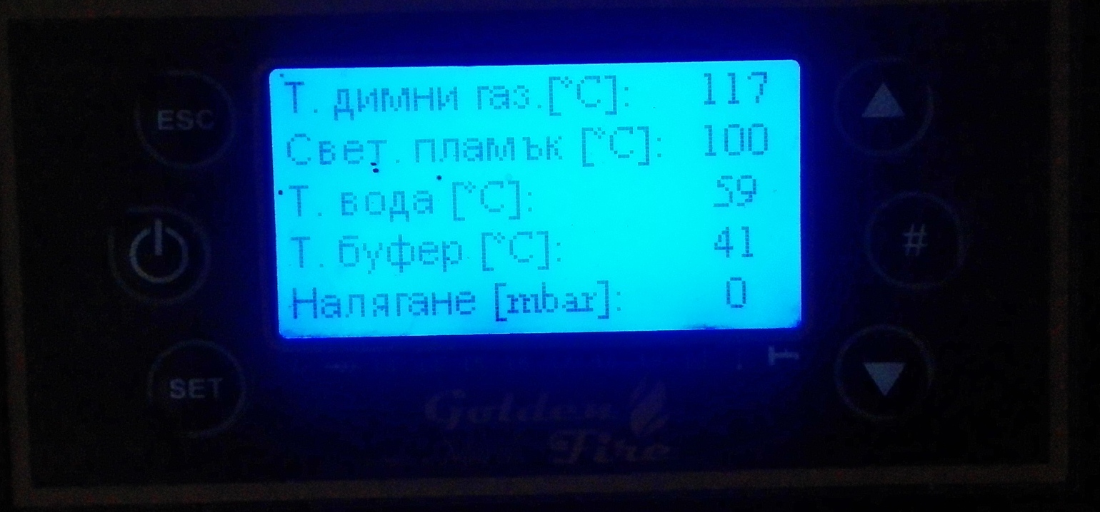

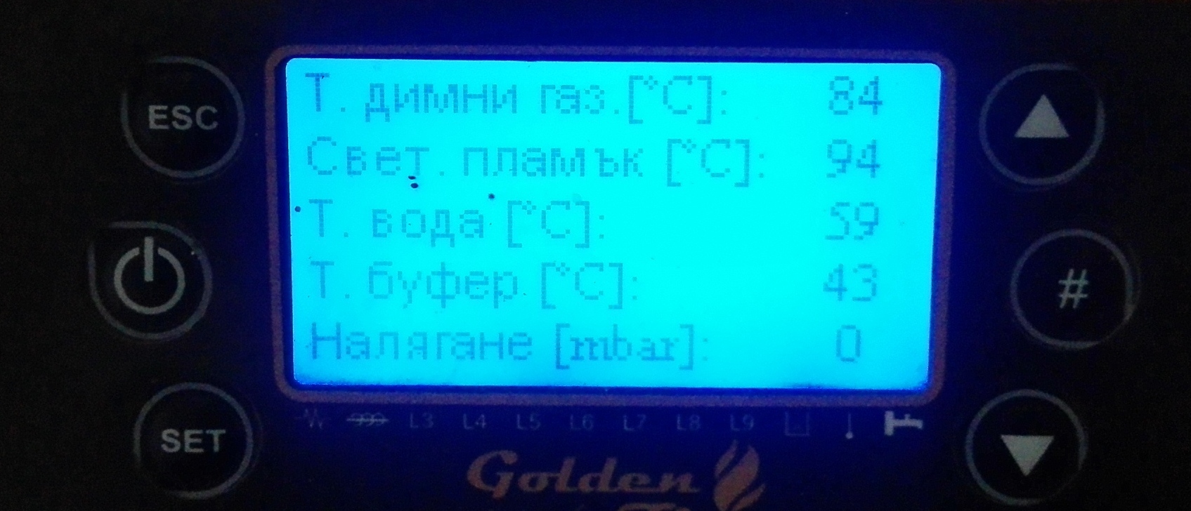

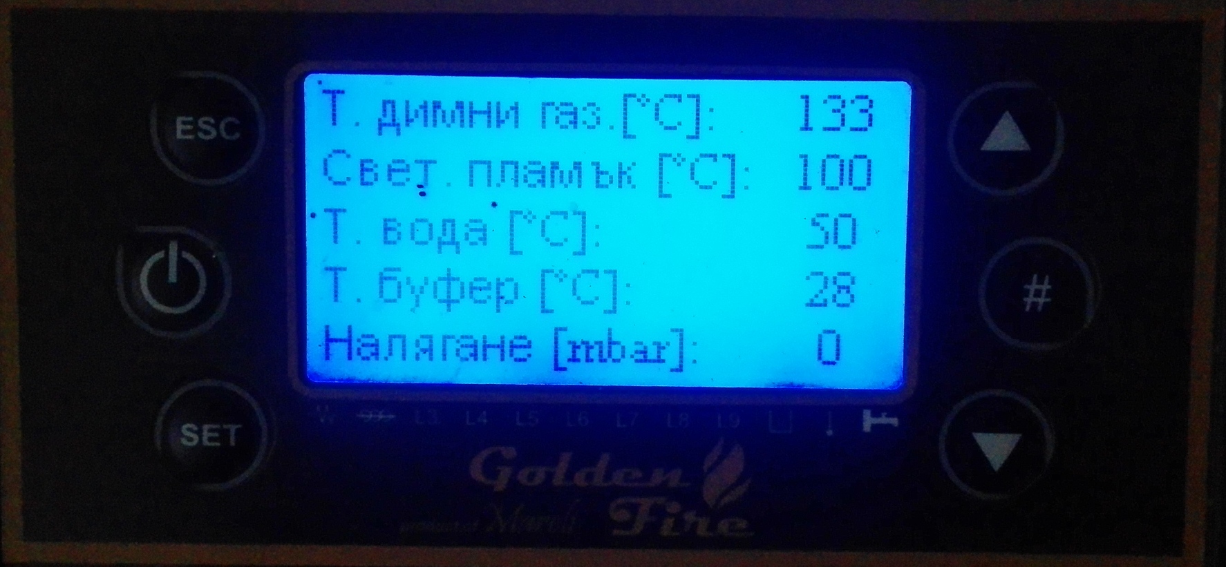

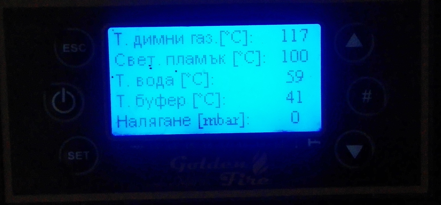

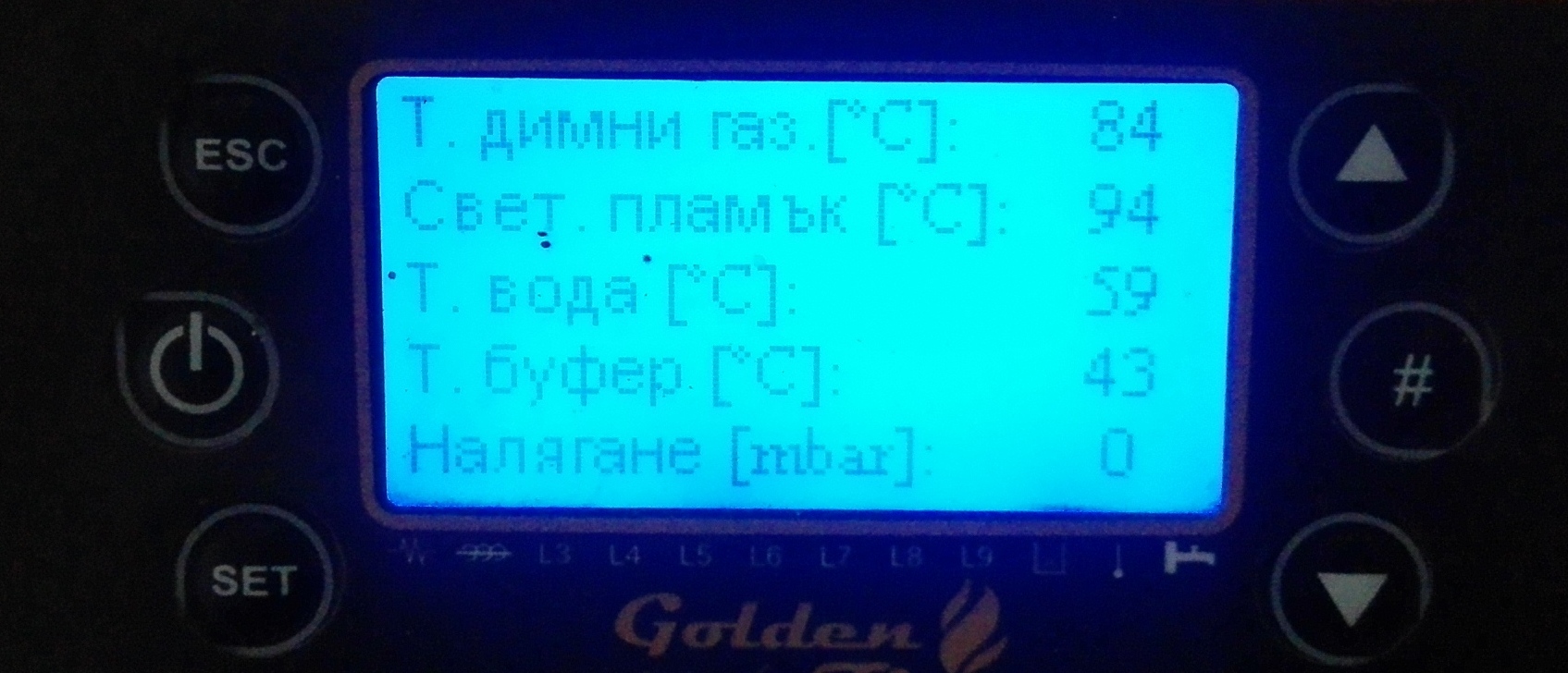

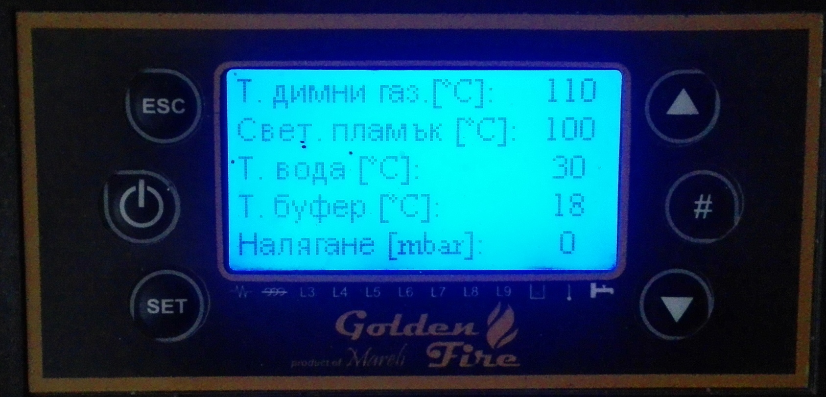

Здравейте, вчера си поиграх с горелката и и накичих малко благинки - сложих и датчик за БГВ и програмирах управлението на буфера/бойлера/, ама поради липса още на такъв - накичих датчика на върнатата вода , сложи и датчик за изгрелите газове и сега ми показва и температурата на изгорелите газове на изхода на фукса, Абе накачурих глезотийки, че да ми е кеф като я гледам :)! Качвам снимки на дисплея - съответно при разпалване и достигната степен 5, при температура на водата 50 гр, при достигната температура 59 гр , и при температура 60 и преминала в поддръжка, то си ги пише на дисплея! Тъй като ги гледам май ми се струва висока температурата на газовете, но пък ако сложа допълнителни прегради в котела, дали няма да тръгнат кондензи в комина! вие какво мислите по въпроса?
