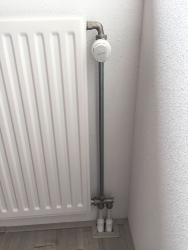

bmahob - майстор
Да ама така ефекта както ми писа в друга тема е на 80-90%, едим друг въпрос на мене тръбите идват от пода, какви термокраанове ъглови или прави, и как трябва да стои термоглавата вертикално или хоризонтално?
Su-37 - специалист
Няма значение откъде идват. Важно е как си ги вързал - горе/долу; долу/долу... Примерно горе вход и срещиположно долу изход, може с аксиални радиаторни вентили. Главите хоризонтално. По-точни са така.

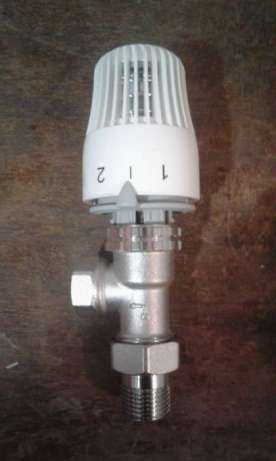

filmatoplo - майстор
Оня ден свързвах панелни радиатори ,тръбите идват от към пода ,обаче при това положение ако сложа ъглов кран термоглава седи вертикално (просто нямаше в магазина от тези които търсих за случая) ,купих прави кранове а от извода тръгнах с хромиран нипел коляно което насочва крана надолу , термоглавата си идва хоризонтална . :wink:

Kondor1 - специалист
Нямаше ли да е по-правилно да стои хоризонтално, но насочена надясно? Така е по-близо до радиатора.
bmahob - майстор
И аз така мислех ъглов насочен по продължение на рсдиатора успоредно на стената..... или такъвhttp://fimi2004.com/index.php?route=pro ... х19+ШЛОСЕР
