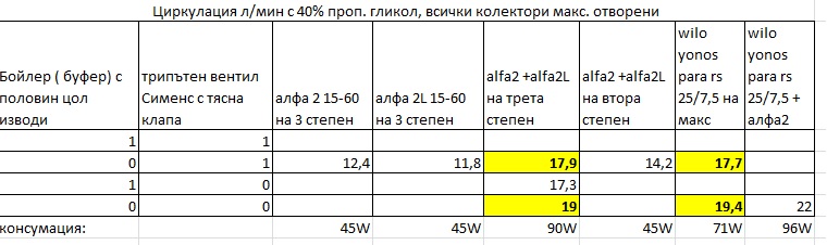

radius - майстор
Пробвах и помпа Wilo Yonos Para RS25/7.5 , благодарение на a_stoev. Ето резултати
Общо взето върши същата работа като 2 помпи 15-60, но с 20 вата по-малко.
Интересно е, че без трипътен Вило-то дава по-добра циркулация, а с трипътен алфите бият.
