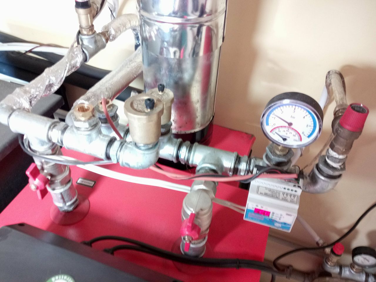

Не съм виждал до сега котел с много изходи които се ползват за циркулациони кръгове обикновенно на 3/4 има защитна серпентина от прегряване и изход за предпазният клапан. редно е да подвържеш бойлера като разклонение на отоплителният кръг допълнителна помпа е необходима ако плзваш бойлера за буфер или ако помпата на зградната инсталация не смогва . прати малко снимки и ще пратя читави схеми и решения
Добре дошъл Бай Стефане и честит първи пост,
Доколкут та разбиръм, изкаш да кажеш, че щом производителя на котела е оставил един извод за пшомпа, начи тряя се ползва ена, пък ако тя не се справя, добавяме втора помпа, последователно на първата, нъл тъй? Я прати някоя от твойте читави схеми и решения, аку може. :)
Думай да ги изпрайм кусурите това е най простата схема на която можеш да сложиш и помпа и няма обратна циркулация без да слагаш възвратна клапа

може да се сложитермостаричен кран с външен осезател или с ел задвижка и всичко спи

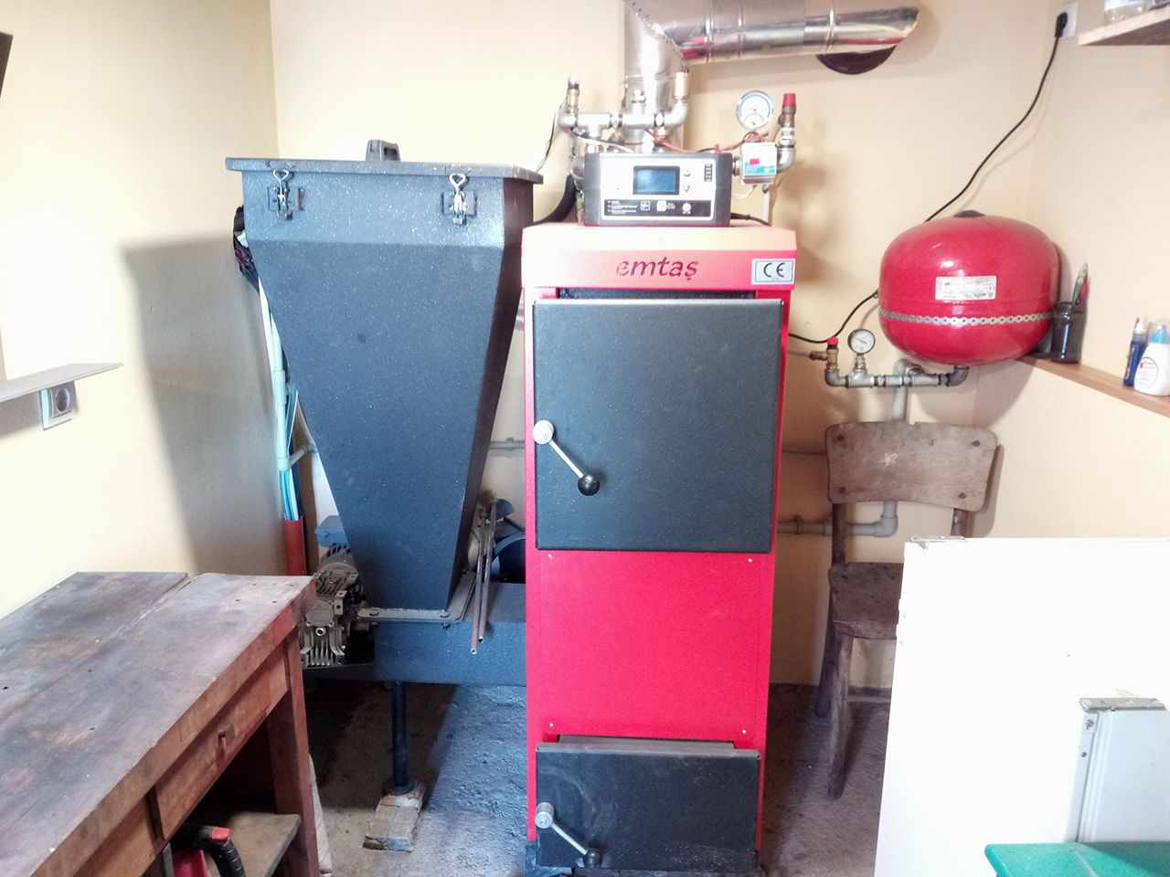

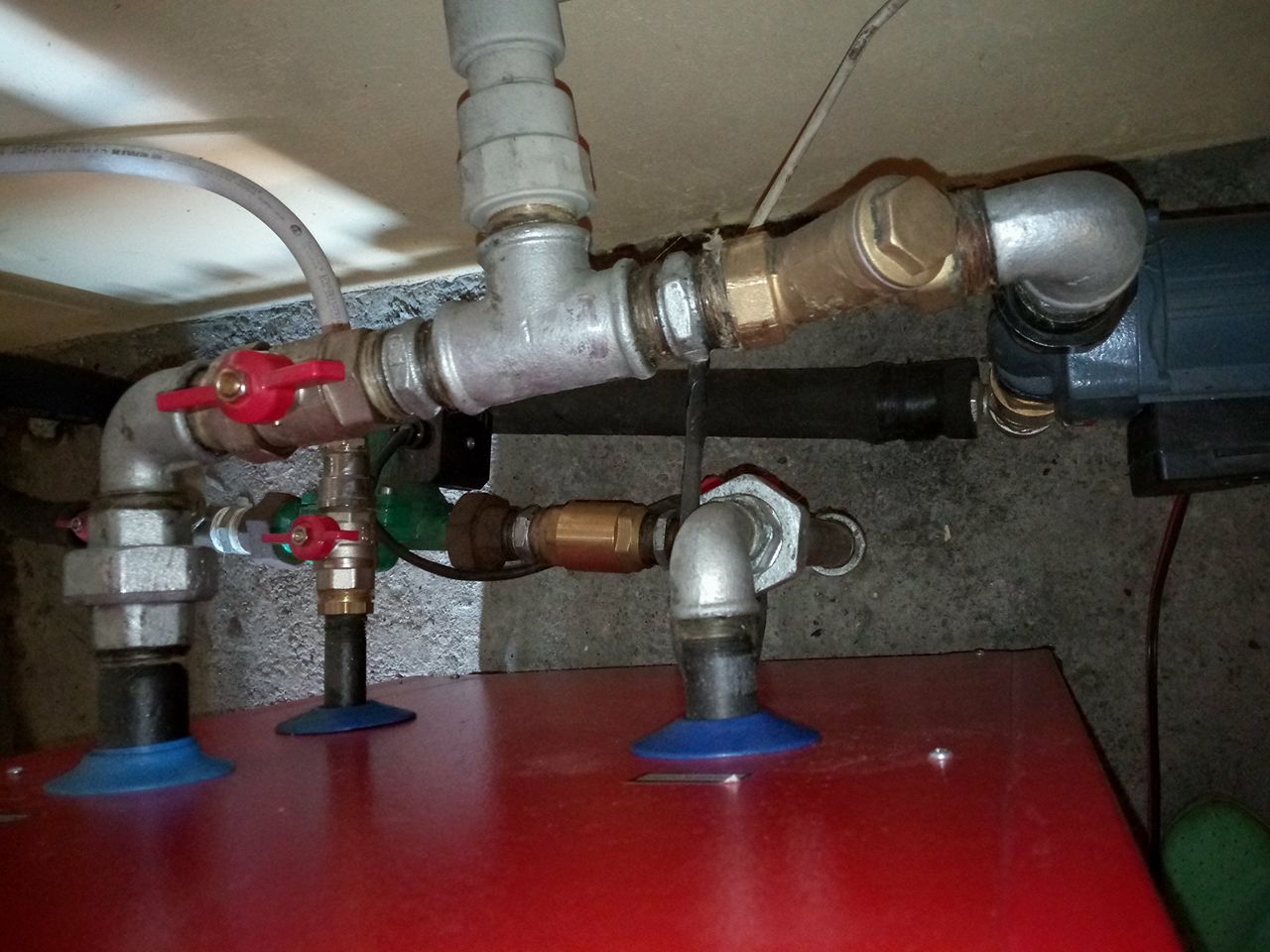

Привет! Доста се рових из форума преди да направя каквото и да е и до колкото научих, има много хора, които използват отделен кръг за бойлера с отделна помпа. И на мен ми е странно, че котела има толкова много входове/изходи, но пък в моя случай това е добре дошло. Старото котле беше с една помпа и бойлера, беше свързан като един от всички радиатори. Сложих му, на 5-тата година термоглава с ел. задвижка, която се командваше от диф. термостат, защото ми писна да въртя кранчето преди бойлера на ръка за да избегна охлаждане. Трябва да отбележа, че с ел. задвижката, не беше по-зле, но и не бях супер впечатлен - пак се охлаждаше... Макар, това да е въпрос до настройки на диф. термостат. Сега съм палил новото котле три пъти за по един час, само за проба и ефекта е съвсем друг. Първо времето за реакция на помпата е много по-добро и бойлера стигна 65 градуса за 15 минути (трябва да отбележа, че температурата навън, беше 15 градуса де) . Дори не съм си и мечтал за повече. А и тръбния път е само 3 метра (в двете посоки общо), докато при старата система беше двойно повече (ако реша пак да използвам колекторните тръби за бойлера).
