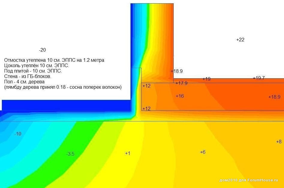

ще се постарая да намеря едни графики и схеми на разпространение на топлината ( студа ) в дълбочина
Разбира се схемите са за Русия и Финландия при -50 външна и дълбочина на замръзване до около 1,2м но ще се убедите основите какъв "енергиен вампир" са и колко топлина се изсмуква през тях дори да имаме 20 см външна фасадна изолация.

Загубите през пода и фундамента са най-малки в сравнение загубите през покрив, таван и стени..., но за хора положили изолация на покрива, таваните и стените-какво друго им остава? :)

Но разчетния модел не е с вкопани основи - при вас как е?
(Освен това мисля, че е задал твърде ниска температура на почвата, дори и ако се предполага външна средна температура - 20 градуса.)
При нас дори и да паднат температурите до - 20 -25 - пак средната външна температура за месец примерно, вероятно ще е много по висока и съответно температурата на почвата също (според мен).
И странно - изолирал под подовата плоча, цокъла, около сградата - а стените без изолация :)
