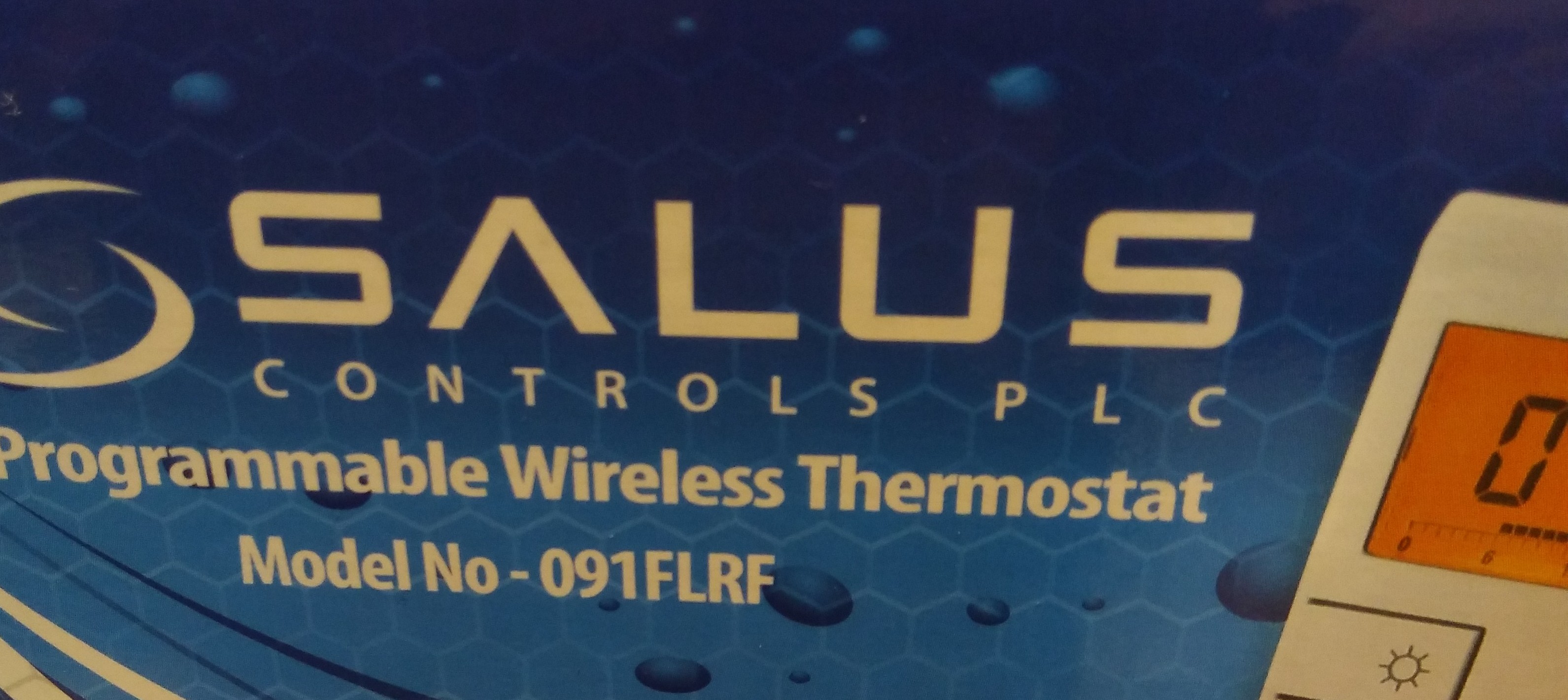

Трябва да го тестваш в работна обстановка -отначало с поставен мост , и както работи го разединяваш -трябва да изключи подаване на гориво и да спре вентилатора , след това като го свържеш -трябва да заработят отново .Прави ли го това -купуваш си един термостат Салус и го свързваш на тази клема .
нед сеп 02, 2018 12:58 pmfilmatoplo написа: Трябва да го тестваш в работна обстановка -отначало с поставен мост , и както работи го разединяваш -трябва да изключи подаване на гориво и да спре вентилатора , след това като го свържеш -трябва да заработят отново .Прави ли го това -купуваш си един термостат Салус и го свързваш на тази клема .Това че изписва СТАЕН ТЕРМОСТА не е ли достатъчно![]()
