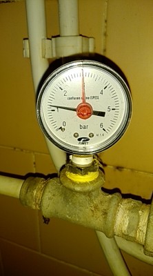

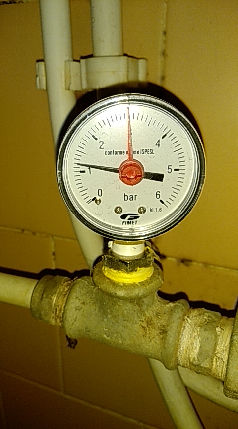

Да, странно е, че нищо по системата не е бутано и на втората година се получава това трептене - така аз разбирам въпроса на автора на темата, аз също бих попитал ако забележа промяна в поведението на която и да е система. Иначе бих послушал съветите на онези, които имат подобни инсталации като се почне от проверката на налягането в РС, мине се през предпазния клапан и се стигне до проверка на цялата система за отлагания, които са се натрупали през годините.
preslav
242 мнения в "Манометър за налягане на вода в затворена система."
Трифон П.Трифонов
- На линия
- Мнения: 22862
вт дек 11, 2018 1:46 pmkaptagona написа: Камината работи 2ра година.предпазен клапан няма.има такъв във камината и е на 3 бара.Хахааа, няма а пък има в камината. Както и предположих – 3 бара.
Ако можеш, провери си РС! Младичка е още за проблеми, амааа......
Провери и помпата, както подсказва Шопа, на коя скорост е монтирана, сподели тука, че да омуваме и си свиркай, пак както намеква Шопа!
Трифон П.Трифонов
kaptagona
- Мнения: 349
ср дек 12, 2018 7:41 pmТрифон П.Трифонов написа:Тука нещо не разбирам.Намерихме причината ли???пон дек 10, 2018 10:42 pmEvgeniy написа: Има ли възвратен клапан и на колко градуса се включва помпата?Ивгени, цитирам та, оти последните уточнения сочат отговора на твоя въпрос.
Трифон П.Трифонов
- На линия
- Мнения: 22862
пет дек 14, 2018 4:39 pmkaptagona написа:Мисля, че проблемът е във възвратната клапа. Предполагам, че е с пружина.ср дек 12, 2018 7:41 pmТрифон П.Трифонов написа:Тука нещо не разбирам.Намерихме причината ли???пон дек 10, 2018 10:42 pmEvgeniy написа: Има ли възвратен клапан и на колко градуса се включва помпата?Ивгени, цитирам та, оти последните уточнения сочат отговора на твоя въпрос.
Единият начин е да се вдигне отново налягането до 1.6, по назад май писах да се провери РС.
Другото е да се смени клапата, но не е гаранция, че пак няма да трепти.
Преди време имах подобен, само че акустичен проблем, създаван от възвратна клапа. При определено налягане се появяваше "брум" в тръбите, създаван от вибрациите на пружинката- отворено-затворено.
