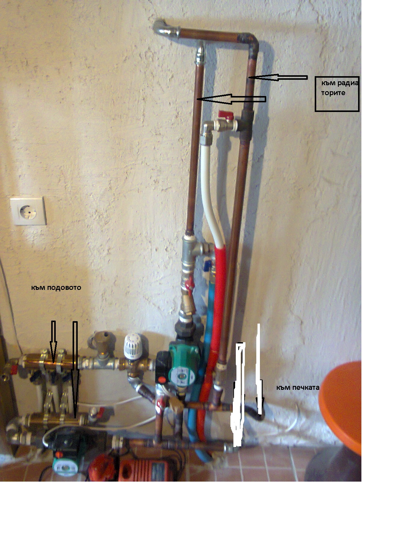

Вижте сега като ще е гарга да е рошава , каква е тази инсталация която няма да смогне ,че трябва да се притваря единия консуматор за ради друг .

На двете помпи има ли сложени възвратни клапи .Температурата на водата по принцип не трябва да влияе на хидравликата ,тоест циркулацията да се осъществява през двата контура .

съб фев 16, 2019 6:16 pmfilmatoplo написа: На двете помпи има ли сложени възвратни клапи .Температурата на водата по принцип не трябва да влияе на хидравликата ,тоест циркулацията да се осъществява през двата контура .няма клапи...

Помпата на подовото работи почти постоянно и на висок дебит. Особено докато затопли помещенията.
Затова си мисли, че подовото е ''слаба работа".

съб фев 16, 2019 4:37 pmsergi написа:Писал съм в оранжево.
добре.....ясно че подовото трябва да е на 40гр!
може аз да не се изразявам как требе...
пак ще опитам
- печката грее, стига 65 гр и помпите..../2те/ тръгват и към подовото и радиаторите, пред подовото е трипътния за подовото и пуска 40 гр....ок.
а към радиаторите 65гр....ок
така радиаторите са ок, но подовото не грее
Не грее, защото не се е "заредило" още. Това е коректният начин. Сложи си и глави на радиаторите, та като се стопли, да затворят и цялата енергия да отива където трябва. Ако отново не е достатъчно топло, слагаш още дърва на камината.
.......после темп пада и докато стигне отново 65, помпата на подовото НЕ РАБОТИ, както и другата.
А когато помпите включват на 50 гр тогава подовото загрява, но радиаторите - не.
Така цялата енергия отива за подовото. Радиаторите не топлят, защото не слагаш достатъчно дърва.
затова ще поразмишлявам за таймера.....как да стане
п.с. маркираното са двата сценария, които се опитвам да съчетая в едно!

съб фев 16, 2019 7:02 pmТрифон П.Трифонов написа: ФБР, ще те поправя. Не се заяждам.ако се ползва сценария с включването на помпите на 50 гр, помпата работи задоволително дълго и подовото топли!

съб фев 16, 2019 12:46 pmfbr написа: Трипътните термостатични вентили са измислени, за да поддържат предварително определена температура в един отоплителен кръг. За подово, по висока от 35-40 градуса е нездравословно, не само за човека, но и за пода. 40 градуса пък е нездравословно за котела, минимум 55-60. На 40 градуса, радиатор в общия случай, почти няма мощност. Значи, трябва да имаш три кръга с три различни референти температури. Усещаш ли накъде бия. Един термостатичен за котела с референтна температура 55-60 градуса, и един за подовото на 35-40 градуса. Ама виждам, че си далеч от материята, та, за да се доближиш малко, или трябва много да четеш форума, а, ако не ти е интересно, трябва да намериш човек, който е на ТИ с материята.благодаря ти
много синтезирано си го написал....и го разбирам, ама ако знаеш каква борба с моя майстор да го направи .....и не ще!
обясни ми , че за такава малка инсталация било неоправдано, прекалено сложно.....ненужно и т.н.
трябвало още една/3та/ помпа при печката и хидр изравнител, щяло да е скъпо и се правело при големи интсталации!!!
в крайна сметка, вероятно ще го натискам още и през лятото да го направим, а и да каже колко ще излезе.
