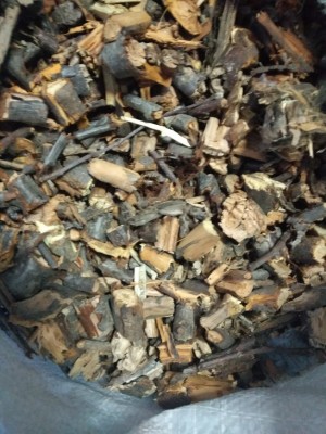

За каква машинка става въпрос? Как изкарва "чипса" - като трески и трупчета или като големи стърготини?
Изображение Това е машината. Парчетата ги вади с дебелината на клоните, но на къси, по 3-4 см в дължина парчета. Не са на стърготини. Ако има интерес, мога да снимам, имам в наличност.

съб мар 02, 2019 10:37 pmfbr написа:
Определено има, даже мислех да помоля за такова замерване. :)

fbr - майстор
Ето мостра. 30 литра хубаво натъпкан обем тежи 11 кг.
npace - специалист
350 кила на кубик, ако успеем да ги изсушим както трябва даже може да наближат 300. Надхвърля всякакви мои очаквания. :lol:
