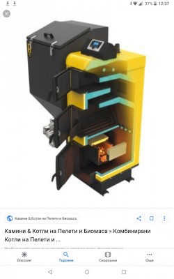

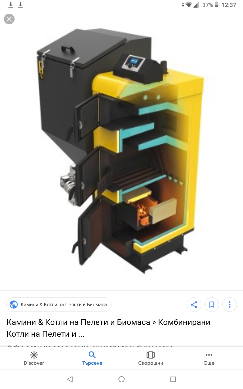

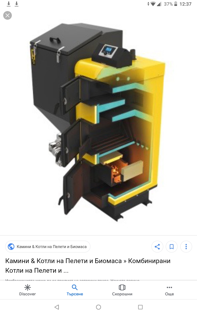

За съжаление не мога да намеря как са направени хоризонталните ходове. Затова ще кача примерна снимка.
andy_forresite - майстор
Показания от 6osi6 зеленичък много ме радва. Бих го погледнал на живо ако имах такава възможност и ми предстои изграждане на отоплението с котел. Автоматично почистване на прахоляка, визьор за настройка на горенето, високоефективен, компактен, много добро управление с богати възможности ... и ламбда, 93% ефективност, 6 мм стомана и 6 години гаранция против протичане.
Ето така се постига висока ефективност - правиш котел за определено гориво. А не за въглища, за дървесен чип, смес овес и пелети или царевица с пелети, или само пелети. Комбитата са компромис. Могат го, не може и по-добре. Което си е - си е!
Rumen89 - специалист

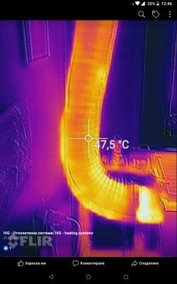

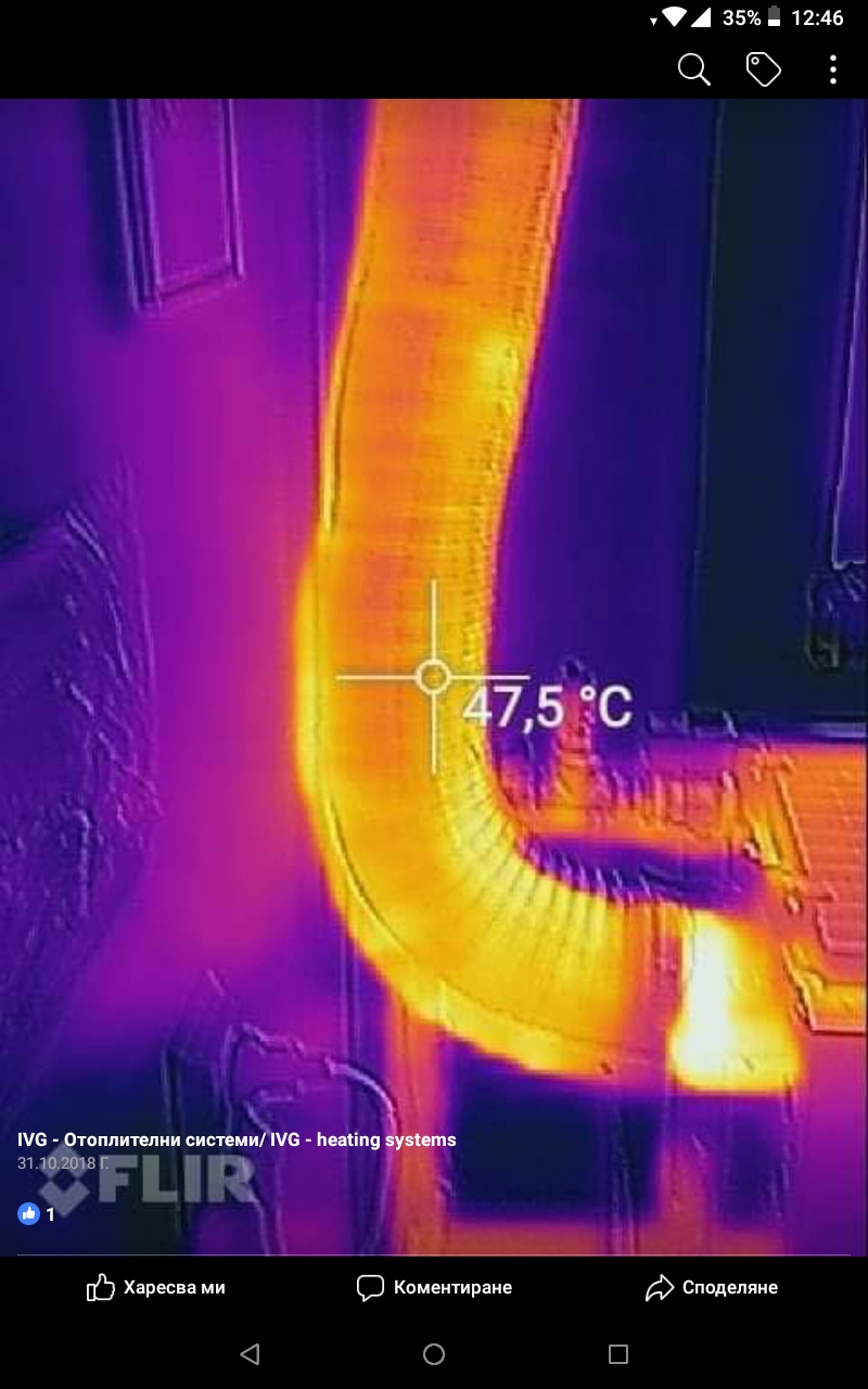

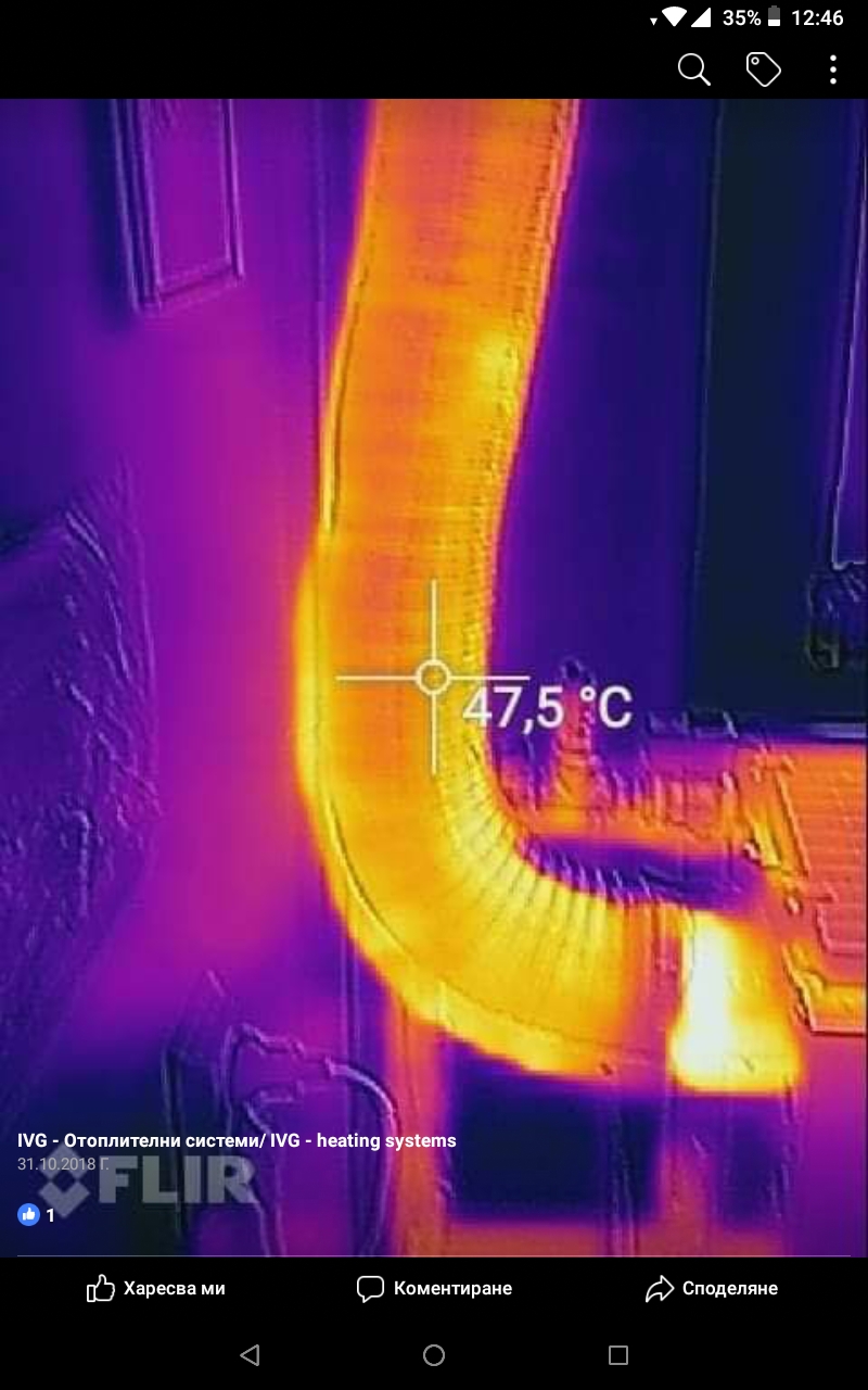

За съжаление не мога да намеря как са направени хоризонталните ходове. Затова ще кача примерна снимка. На IVG котел са 7 на бой има клипчета в страницата как работи котела и човека докосва кюнеца при 60 градуса.
Има и една снимка където малко шишардисват снимали са с термометър външната страна на котел който димоотвода излиза хоризонтално а техния е вертикален.
