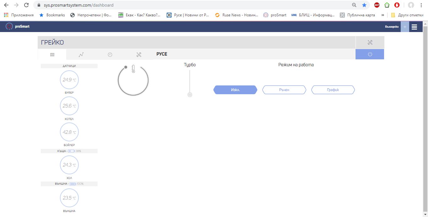

Разбира се че RB STAR, по нов контролер е има повече екстри и на вид е по добър. Стайния си вземи с управление през интернет.
Аз имах Салус и го смених само защото нямаше управление през интернет. Сега съм с ТАКЪВ. Ето и снимка на моментното състояние. Натискаш копчето на телефона или компютъра и ти се изяснява топло ли е в къщи гори ли или почива котела, има ли вода в бойлера колко е външната температура.

Горелката е същата. Разликата е в управлението. Rb star е с цветен дисплей и по-приятно меню. Има допълнителни функции като поддръжка на огъня, показване разхода на пелети, възможност за wifi. Не знам дали има защитата при обратен огън, която старият контролер има. Питай или който чете и знае, да се счита поканен да пише. Също дали новото управление има датчик за температура на пушека.
