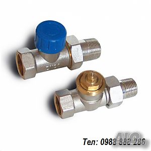

Обезвъздушител се слага на тройник, за да работи постоянно, а на трипътния ще работи само като няма циркулация
LazarGanev
- "Велик майстор"
23 мнения в "Избор на ДВУпътен термостатичен вентил с обратно действие"
filmatoplo
- Мнения: 17842
Искаш да комплектоваш това с това нали.
andy_forresite
- Мнения: 3152

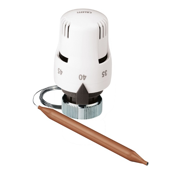

Да, стига да затваря при достигане на зададената температура. Ще се придържам към препоръката на "Л. Ганев". Имам да преправям по свързването на котела и да купя 25/60-ка, която ще местя на "обратката". Затова писах че не ми се дават $$.
Мисля че термоглавата трябва да застане отдолу, т.е. вентилът трябва да се завърти на 90 градуса наляво гледано насреща. Сега ТГ е отляво. АО ще отиде отгоре и няма да има нужда от тройник, пълнене отляво и отдясно серпентина. Но като отида и успея да навра сензора под изолацията, ще видя точно накъде ще се монтира. Е, да, АО няма да го има винаги
но то и сега не е по-различно. Към момента обезвъздушава докато се загрее подаващата тръба.
