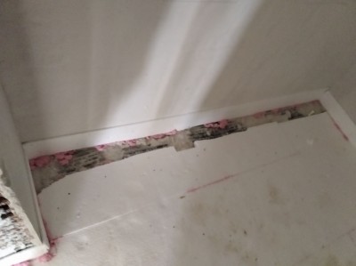

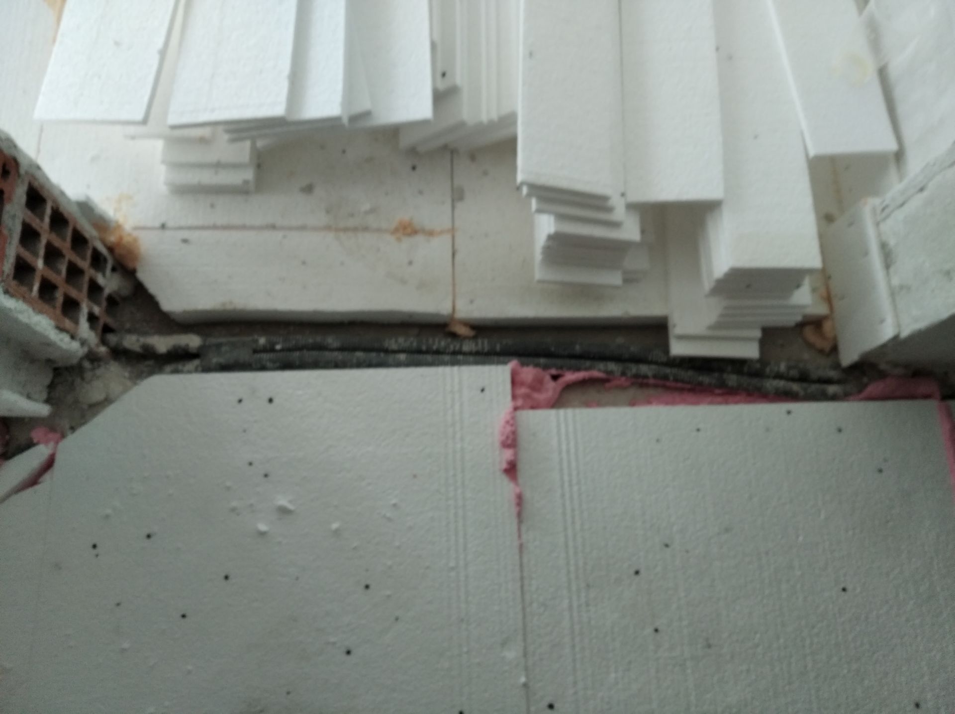

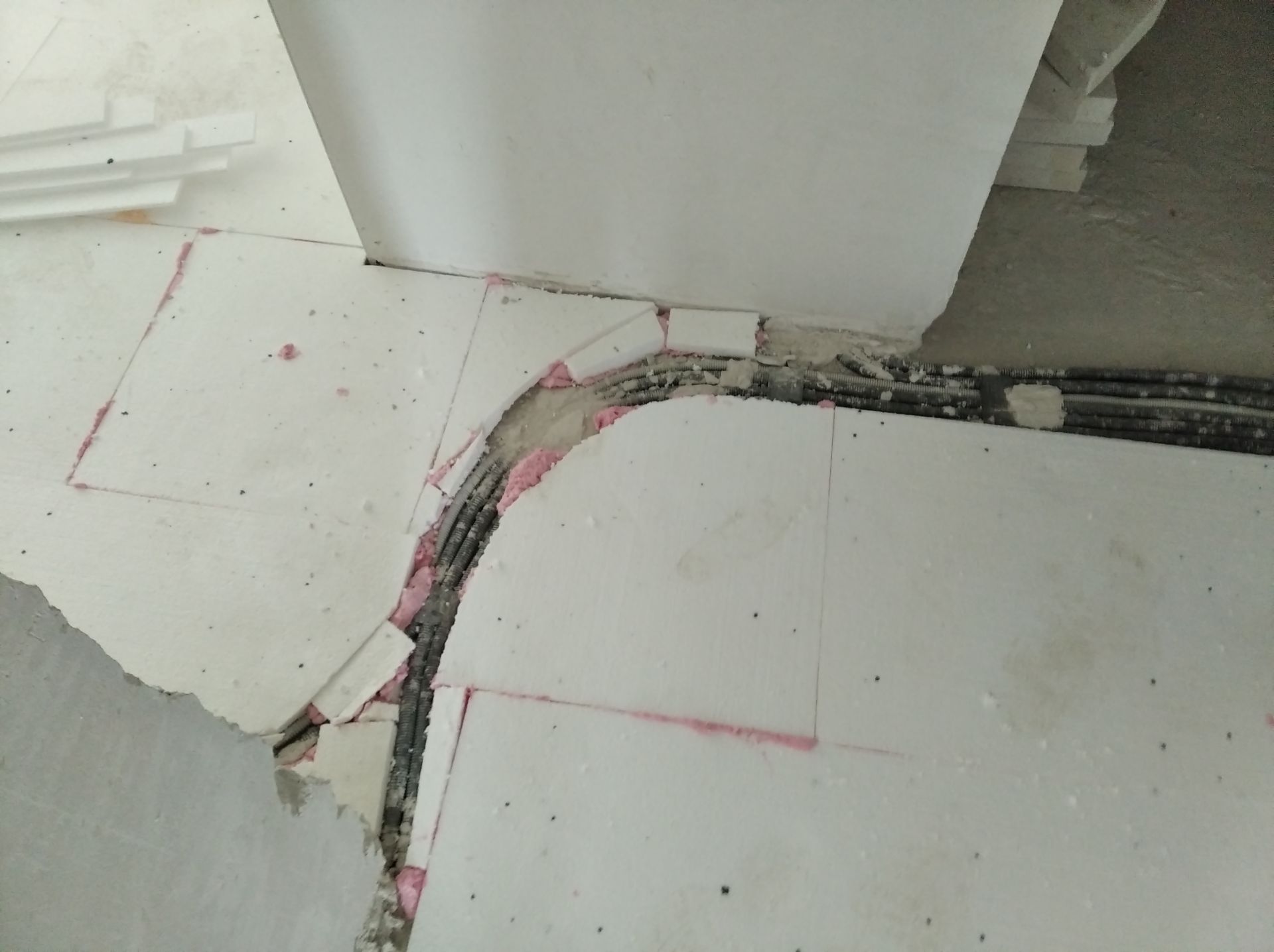

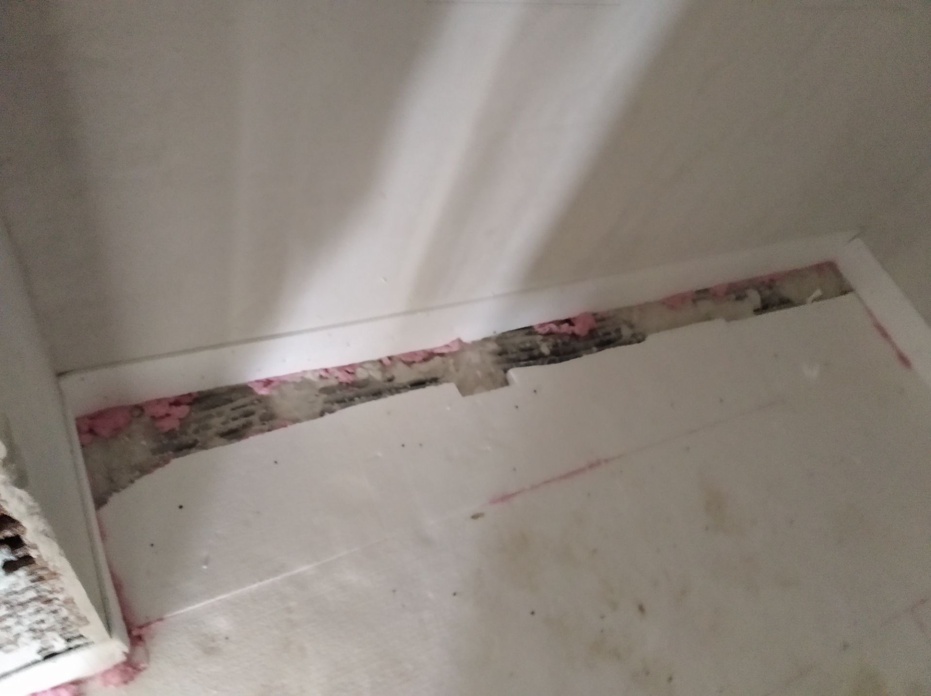

Малко бавно стават нещата при мен, а сега опрях и до греда.
С какво да запълня качествено над тия комуникации? (на снимките по-долу)
Някаква замазка с перлит?
Трябва да е нещо, което да е шумоизолиращо.
Другият ми въпрос е - за какво служи найлон и нужен ли е?
Четох, че бил за не пропуска замазка между фуги, че бил за да не изтече циментово мляко при по-течни консистенции, че бил за да направи слой по който да се разширява замазката, която имала различен коефицент спрямо изолацията.
Аз лично не виждам полза от него, но при някой марки май го срещах.
LazarGanev - "Велик майстор"
Няма нужда да ги закриваш, няма нужда от найлон, но има нужда да окрайчиш навсякъде с ленти
1115 - специалист
Да, това с окрайчването е 100% ясно, но няма ли да се предава шум ако не изолирам на 100% пода. Когато чукам по топлоизолация на стена кънти зловещо и аз за това купих тези изолиращи плоскости - да няма шум. Това са спални(детски) на втория етаж и там трите деца като почнат да вилнеят става страшно. Притеснявам се да не компрометирам замисъла.

Е, нали ще имаш отгоре 5см замазка?
