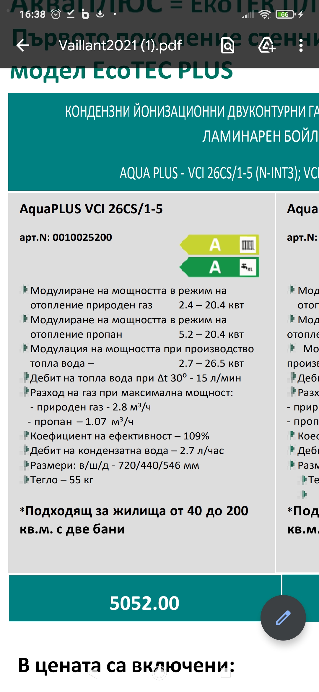

Днес попаднах на това. Май е най - нов модел от тази година. С обещаващи характеристики.
Някой с опит с тази марка? И мнение?
