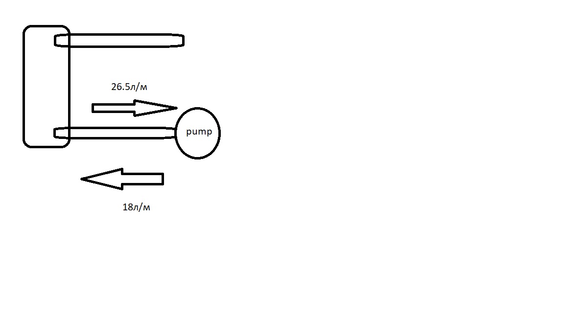

ср сеп 01, 2021 5:05 pmшоп написа:
Разбрах
Щом филтъра е чист, цялата арматура е 1" и имаш две прави тръби по 80 см остава топлообменника да е задръстен. Не ми е ясно от какво щом е чисто нов.
Кранове имаш ли, да не е някой полуотворен ? Помпата шуми ли, да няма въздух в нея?
Просто няма логика! С тази помпа и 110 вата консумация при тази схема трябва да имаш дебит над 3.5м3/ч
Това не-мога да разбера всичко е като по учебник , няма кранове няма и въздух има само филтър датчик поток и флоу метър. И няма дебит
Последна промяна от pipolincho на ср сеп 01, 2021 5:20 pm, променено общо 1 път.
шоп - майстор
На датчик потока кой му слага неръждаемата лопатка и коя сложихте?
Ако сте сложили най-дългата тя почти затваря прохода и е огромна бленда.
Аз обикновенно слагам най-късото перо и охлабвам пружинката.
Още нещо за дебитомера? Сугърен ли си в данните му?

дебитомера 100% тестван и показва вярно, датчик поток е сименс

Колко е тесен отвътре?
pipolincho - помощник
ср сеп 01, 2021 5:31 pmradius написа:
Дебитомера 1 цол лопатката не повече от 4мм
шоп - майстор
Само за проба може да махнеш датчика поток и да видиш колко е дебита без него.
Ако и това не оправи нещата :? :? :?
Махаш и дебитомера...
Как е лепен полипропилена, разглоби тези тръбички по 80 см и виж някъде да не е стеснено?
Билян - специалист
Помпата дали е на максимална скорост. Тази помпа сваля дебита при малка делта пробвай да задържиш бутона натиснат за няколко секунди да се включи на обезвъздушаване най високата мощност и мери дебит тогава. Такава помпа не намерих може ли снимка .
Привет на всички ,
Тези който казват че няма никакво значение къде е монтирана цирколационата помпа много бъркат.
Обърнах помпата от холендрите да тегли от топлообменика вместо да бута и получих 26.5л/м . 500л/h както и да го гледам си е +30%
може ли някой по запознат с дебита да обясни откъде е тази разлика
