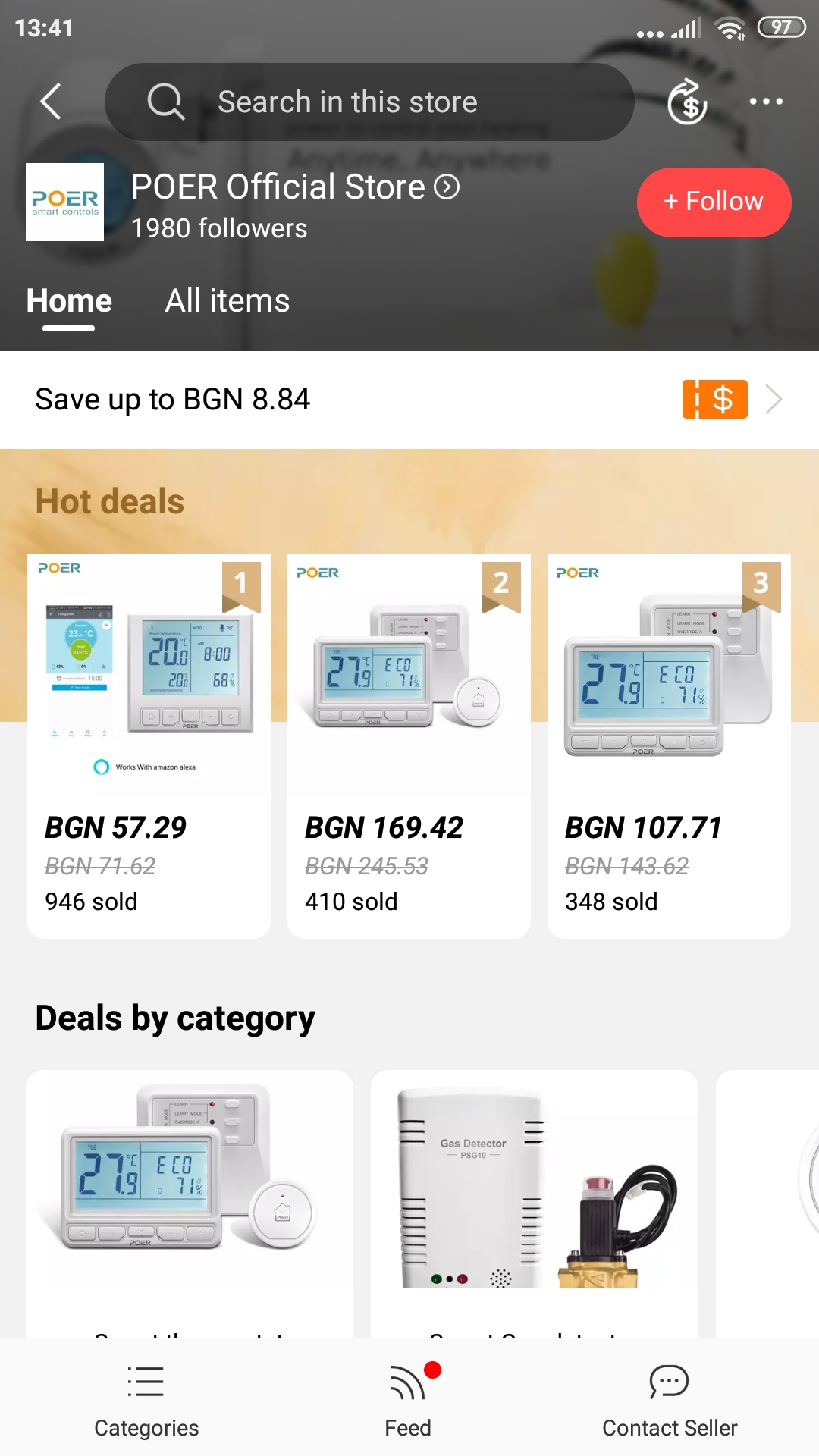

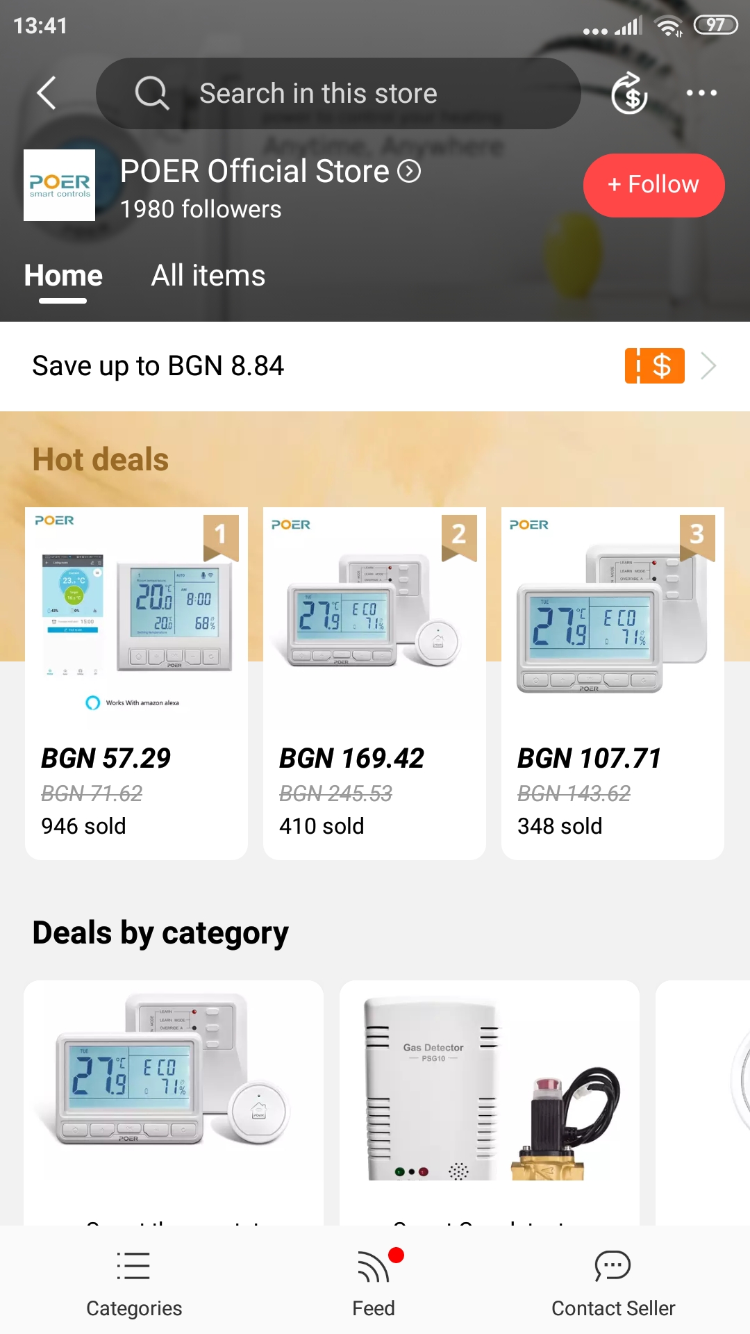

Виж и това
https://www.poersmart.com/
Откъде се купува това, че нещо не мога да се орентирам през сайта - директно през тях ли ? Ни цени ни чудо няма...
https://www.poersmart.com/shop/
В Али-то:
