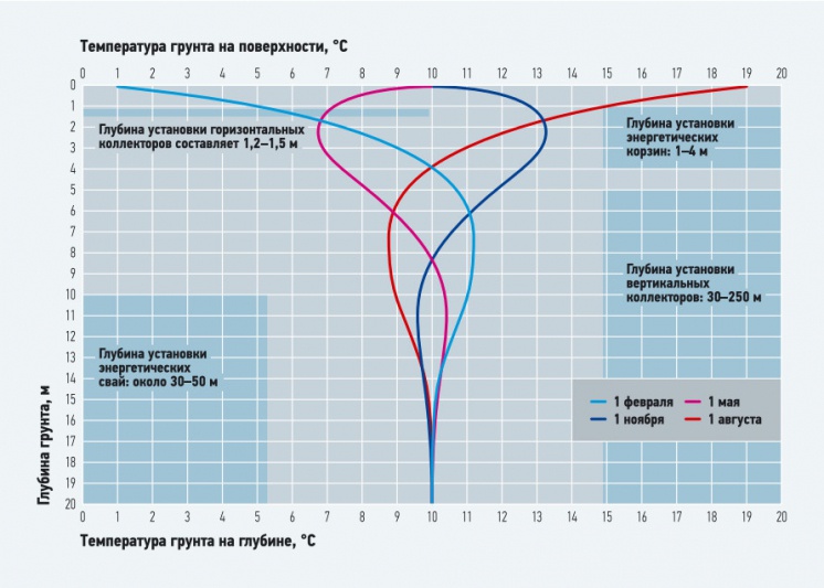

ср фев 16, 2022 5:37 amшоп написа:
С нея зимата човека черпи гео енергия.
Не е коректно да се каже така. Всъщност основно черпи акумулираната топлина в грунта от слънцегреенето, както в областта непосредствено обхваната от серпентината, така и в областта под и около тази област. Ето как се изменят температурите на грунта в дълбочина в зависимост от сезона (картинката е доста идеализирана и опростена, температурата зависи от много фактори, които доста биха променили графиките, както силно зависи и от това каква е географската ширина)Изображение
Но ясно се вижда, че основното определящо температурата при тези дълбочини са слънчевото греене и температурите на повърхността.
Дори при кладенци с дълбочина десетки метри не може да се говори за геотермална енергия (ако няма т. н. "геотермален източник" наблизо) - а за пренасянето на околната топлина на грунта от водата при инфилтрирането и през него. И основното количество на тази топлина при такива дълбочини идва от повърхността, както и от там се "губи". Затова за дълбочини от около 5-6 до около 10-12 метра говорят за "противоположност" на сезоните - когато на повърхността е зима в дълбочина е "лято" (условно) и обратно - поради "бавният" пренос на топлината през слоевете на грунта.
