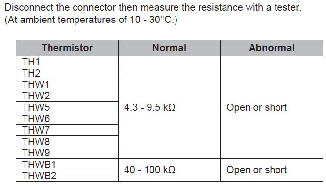

Не, гаранцията не ме притеснява, на вътрешното тяло няма лепенки или нещо друго за гаранцията. А й все пак как да си почистя цедката на помпата трябва да отворя вътрешното тяло, та по него и аз си ръчкам.
Точно затова искам да сложа един два датчика, да мога да си наблюдавам температурата в една от стайте да речем и тази на буфера.
ЕДИТ: ето това го вадя като оригинален сензор
https://www.wolseley.co.uk/product/mits ... e-control/
Сега въпроса е какъв е точно датчика, в менуала пише термистор, но какъв
ЕДИТ2: намерих още нещо, предполагам 10ком би трябвало да свърши работа.
Screenshot 2023-11-26 181353.png (30.8 KиБ) Видяна 2189 пъти

Колега @mи, имаш ли на идея какъв температурен сензор може да се използва за измерване на стайната температура. Не говоря за тези на Мицубиши за по 1000+лв ами някакъв термо резистор или нещо от този сорт, с което да измеря стайната температура и евентуално помпата да работи по тази температура
За да работи ТП по стайна температура, трябва оригинален стаен термостат на Мицубиши, но той не е 1000+лв, а 200-300 по спомен, може да има и по-евтини. С резистор за 10лв нищо няма да стане, Датчика за буфера - Мицу-то няма такава опция. А това, че показва стайна -39* - явно такава му е логиката - щом няма датчик, предполага най-тежкия вариант за Япония :)
Детето - специалист
Веднъж съм питал в БГ и ми казаха, че го няма наличен и е над хиляда лв, защото е панел с управление и датчик в едно работещо с wi fi.
Датчик за стайна температура с кабел е опция, пише го в менуала. При отворена верига на въпросния датчик -39*С при късо 88*С Отново от менуала съм го чел.

Детето, чудех се дали да пиша, че съм далеч от тия неща, но...сензор от вътрешно тяло на климатик няма ли да свърши работа?
ivanovbg - майстор
нед ное 26, 2023 8:31 pmДетето написа:
Свържи един потенциометър от десетина килоома на мястото където трябва да се свърже датчика. Като го въртиш виж кога ще докараш температура на дисплея 20 градуса. Откачи го без да го мърдаш повече и му премери съпротивлението и ми го кажи. Ще ти кажа какъв термистор да си купиш и с две жички ще си го свържеш където поискаш.

Ти пък да не мислиш, че са му сложили нещо нестандартно. Да не говорим, че ще работи около трийсетте градуса и един два градуса грешка няма да е от значение.
