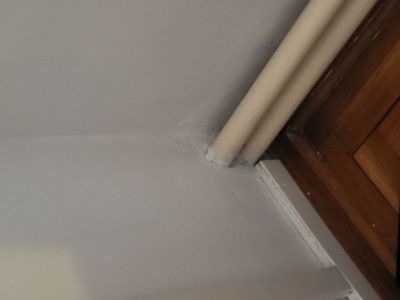

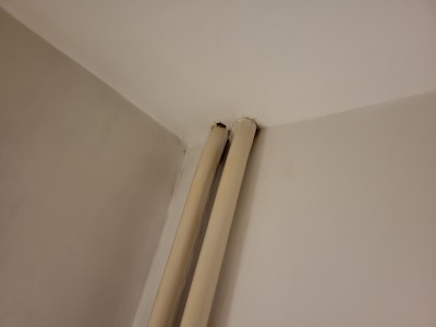

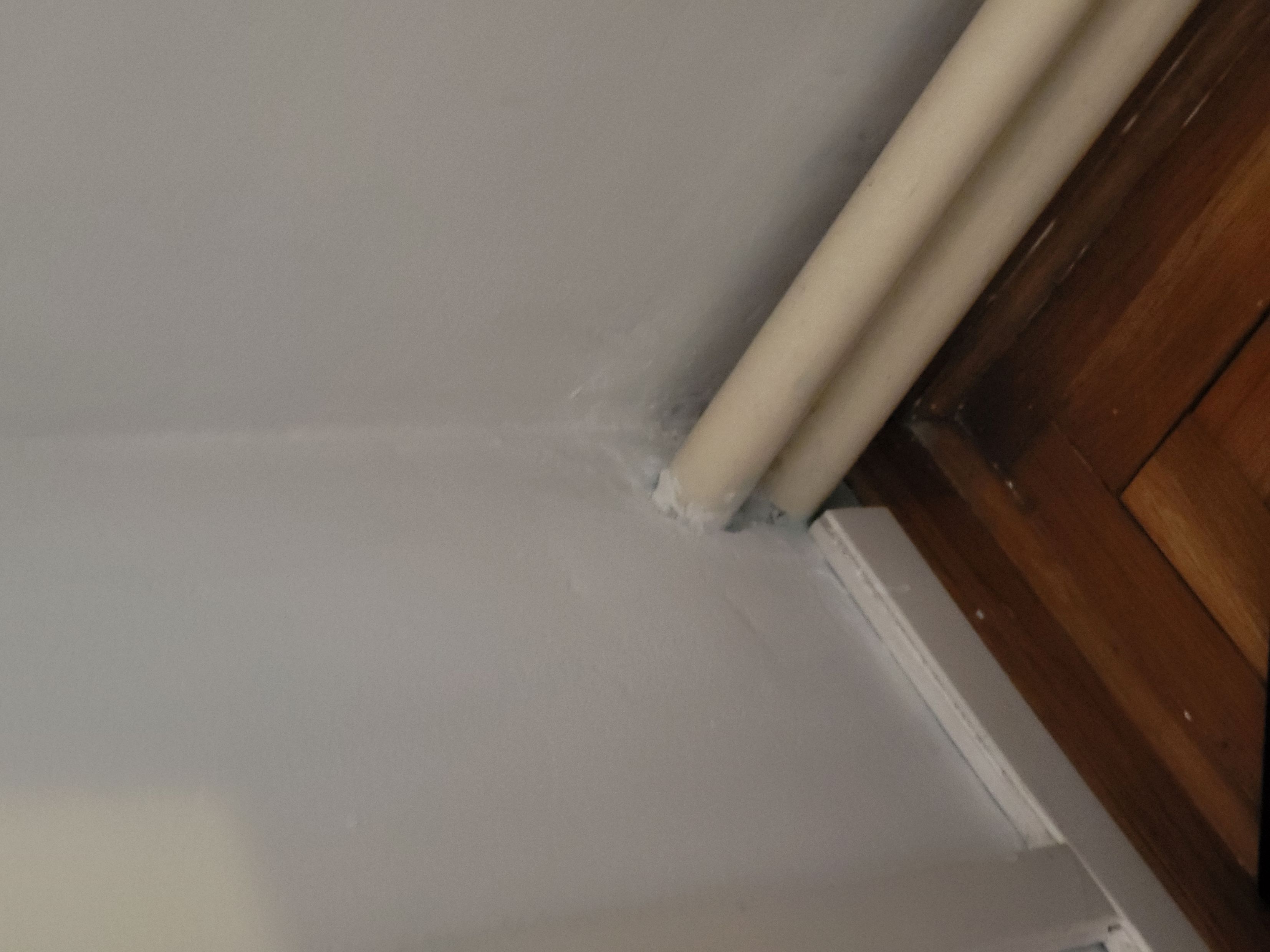

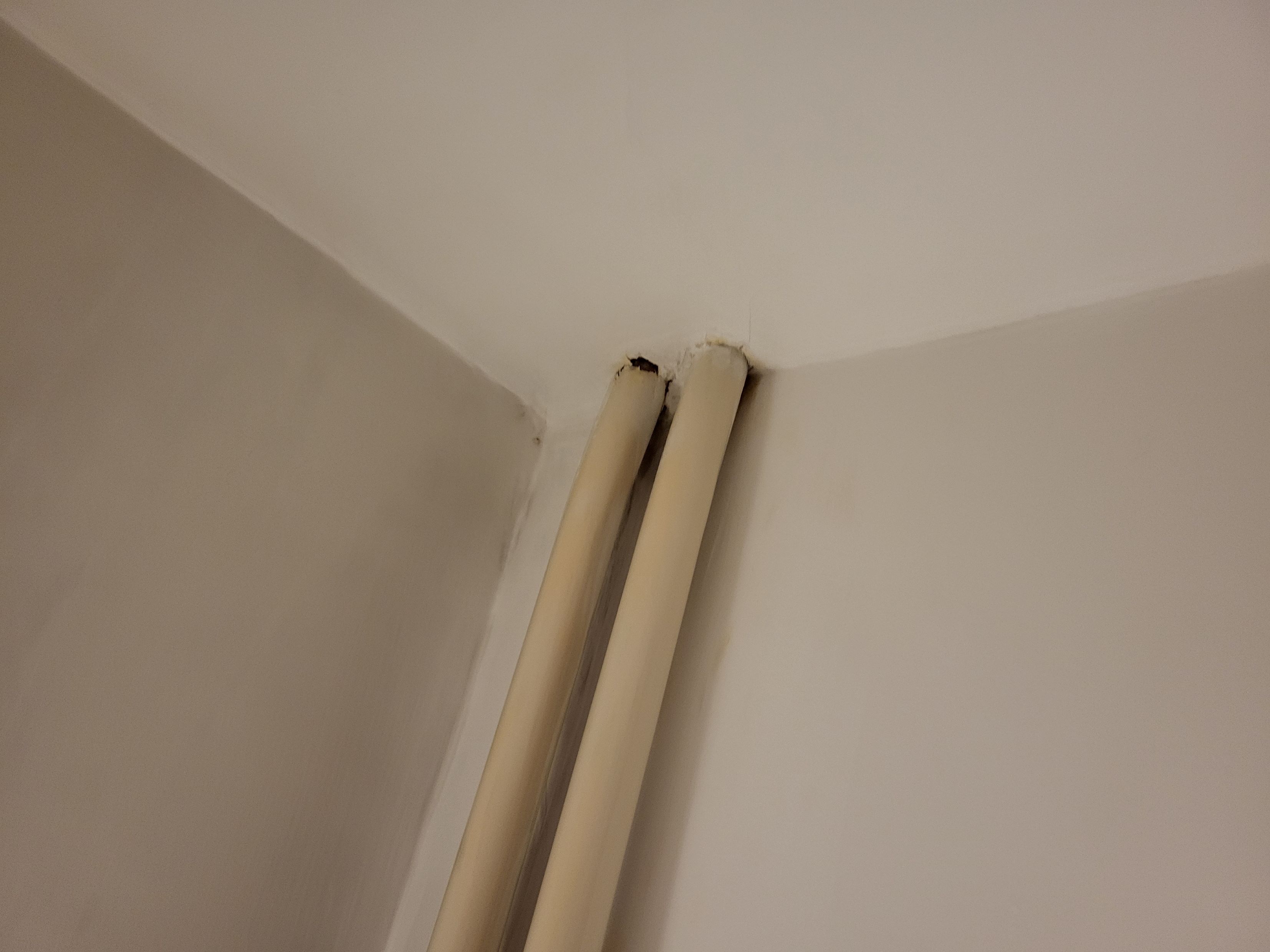

Тръбите от аботната влизат в моята къща и продължават в съседната къща. Тръбите за другата къща се отклоняват от аботната станция "в другата посока" (представи си все едно аз съм в центъра и тръбите се разклоняват в двете посоки). Иначе след замяната на помпите парното върви навсякъде нормално (с изключение на шума при мен). Проблемът с липсата на топло беше в една четвърта постройка, която беше най-отдалечена и нещо като гаражи с гарсониера отгоре, около 40 квадрата макс). Прилагам снимките на тръбите, които минават през мен
Swiftymoves - специалист
При така изложената информация, може ли някой да ми даде "диагноза" къде може да е проблема, с разбирането, че до зимата на 2022 не е имало проблем с шума? Помпата работи на налягане около 1.2 бара. По-маломощна помпа би ли решила проблема? Има ли някой друг компонент по една отоплителна система, който може да генерира шум в системата ако се е счупил или развалил?

Може би е кавитация. Когато са увеличили разхода за да включат още един "абонат" - вероятно скоростта в тракта от към смукателната страна (на помпите) вече е твърде голяма. Това заедно с относително големият им разход може да е причина за кавитация (според мен).
Можете ли да изключите някой от другите "абонати" - само за проверка. Или всички ваши радиатори.
ivanovbg - майстор
Пробвай да притваряш един по един крановете преди и след помпата. Подозирам, че в помпата се получава кавитация. Може топлообменника на абонатната или филтър преди помпата да се е позапушил.
